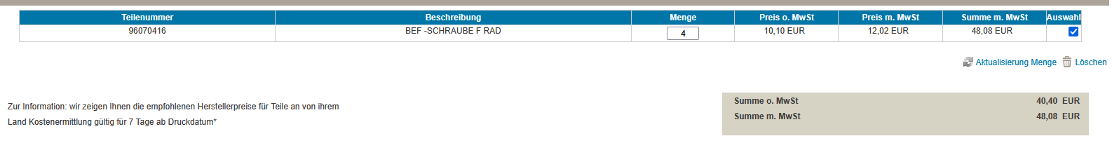

Welche Länge?
Die von den Stahlfelgen sind zu kurz 🤔large.IMG-20241021-WA0003.jpg.4543177f1adfe4ad6cbf6d26f67790a1.jpg
96070416, die gleichen wie bei Venise mit Nabendeckel.
Schafflänge ab Scheibe 43mm, mit Scheibe 46mm.
Vielen Dank, ich schaue mal in meinem Fundus. Sowas kannste ja mal wieder nirgends bestellen...
