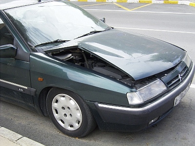

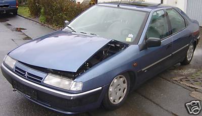

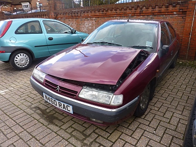

Mal ne blöde Frage sind Fälle von durchgeschossenem Domlager beim Xantia bekannt? Bei mir hat heute ein Mann an der Haustür gestanden und gefragt ob ich Interesse an einem Xantia mit durchgeschossenem Domlager hätte. Da ich das nicht so richtig glauben kann werd ich mal den Wagen am Samstag anschauen. Ich denke ja eher das es ein XM ist.
Keine Panik! Denn das, was du auf dem Foto siehst, ist bloß die "Service- Stellung" - ein geniales Konstruktionsmerkmal, damit man beim Tausch der Federkugel besser rankommt. Das haben Xantia, BX und XM gemein. ;-)
lg
Bearbeitet von ...hannes
Das soll dem guten bei 140 auf der Autobahn passiert sein. Wie gesagt ich schau mir dem mal am Samstag an.
Meine Heckstoßstange stammt von einem, der wegen sowas neben der Autobahn in der Böschung eingeschlagen ist. Warum ich nur die Heckstoßstange habe, kannst du dir denken ;)
Domlager-Probleme gibts auch beim Xantia in allen Farben.
Ja, das Problem ist bekannt. Wurde hier auch öfters behandelt.
