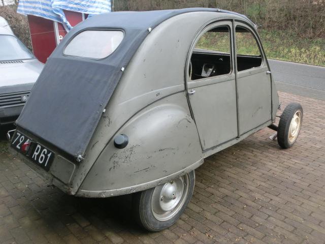

Eigentlich wollte ich ein A-Modell von 1957 mit geradem Heckblech und langem Rolldach....
Auf der Citromobile 2012 fand dieses 2CV A-Modell von 1951 seinen neuen Besitzer....
Es war zu 90% original und hatte "etwas" Patina angestzt, eingebaut war ein 12PS Motor mit Getriebe,
der originale 9PS Motor war fest und lag vor dem Beifahrersitz.
Nach gründlichem Check der Substanz und abblätternder Nachlackierung entschied ich mich für eine Renovierung und Konservierung des A-Modell.

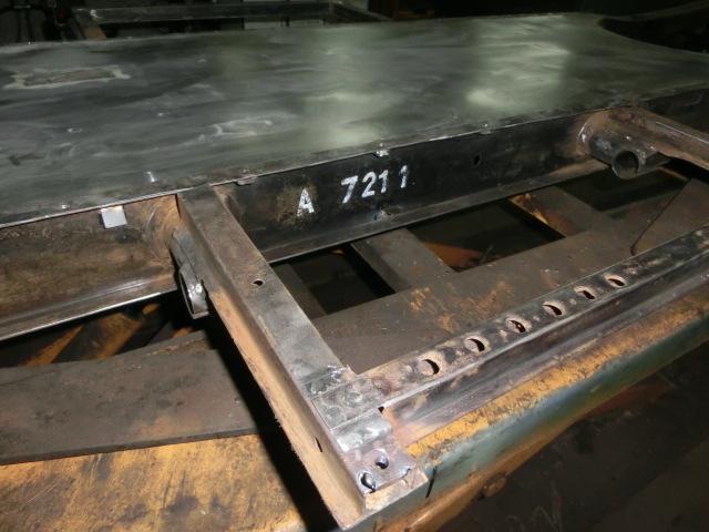

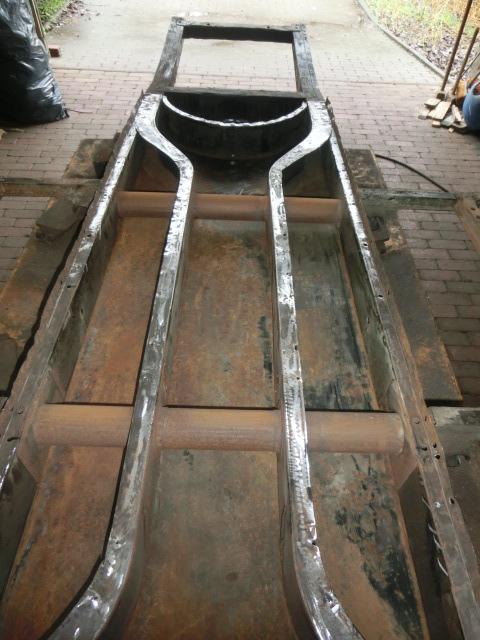

Als erstes Ich nahm mir das Chassis vor, es hatte ja einen leichten Unfallschaden (Knick) vorne links.

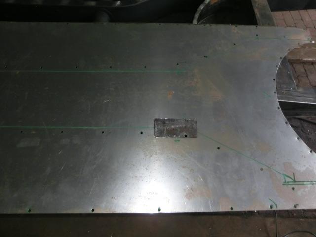

Auftrennen und Richten war an der Reihe. Das Blech unter dem Pedalboden war auch bröselig. Also komplette Deckplatte entnommen,
entrostet (War nur Flugrost!) grundiert, lackiert und konserviert. Neues Deckblech angefertigt, aus dem originalen Bodenblech herausgeflexte
FIN wieder eingesetzt.
Beim Säubern des Chassis wurde auf der Fahrerseite die aufgepinselte Ersatzteilnummer des Chassis sichtbar (schön).

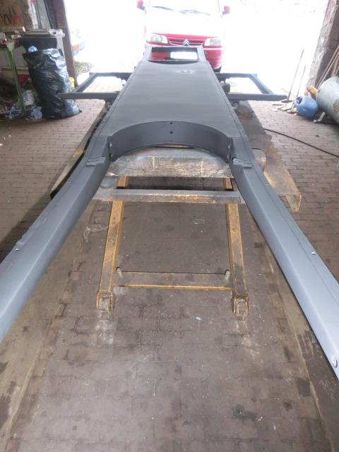

Chassis grundiert, lackiert und konserviert.

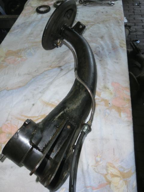

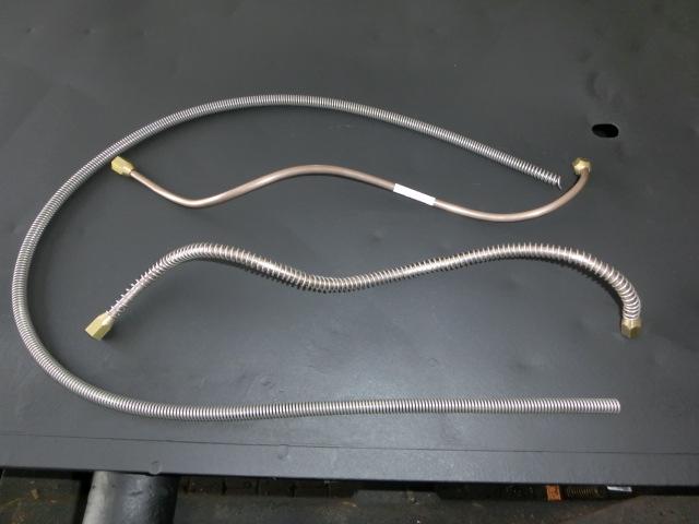

Es wurde ein neuer Bremsleitungssatz montiert, die hinteren Leitungen auf den Schwingarmen bekamen noch Drahtspiralen
montiert (wie beim Original).

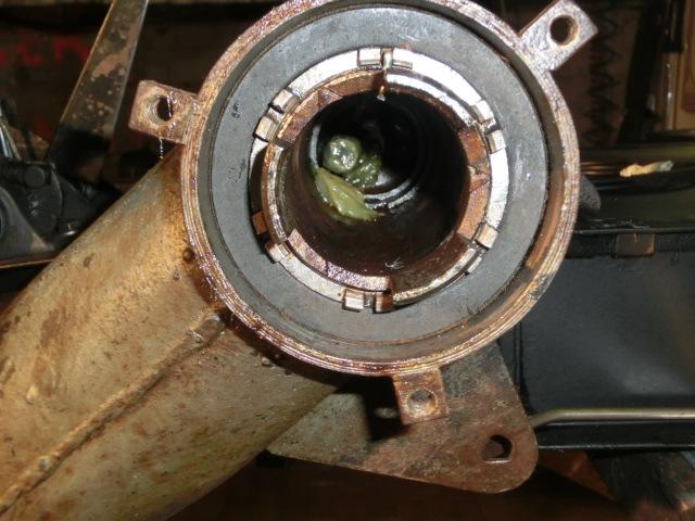

Die Achsen und Schwingarme wurden entrostet (auch nur Flugrost) und konserviert, neue Schwingarmlager,
neue Achsschenkelbolzen und neue Radlager (alles NOS Teile) wurden eingebaut.
467.jpg.330ffb43757bc614580a8c0a424786b3481.jpg.a2ef37a9f50ee9534e1633ab929c933e488.jpg.66c66a1c1544c2d6d036cd3312d7feea
Wie man auf den Bildern sieht, sind die Radlagerschrauben und Schwingarmlagerschrauben auch noch die alte Originalausführung.
Sie wurden vorsichtig geöffnet und wiederverwendet.

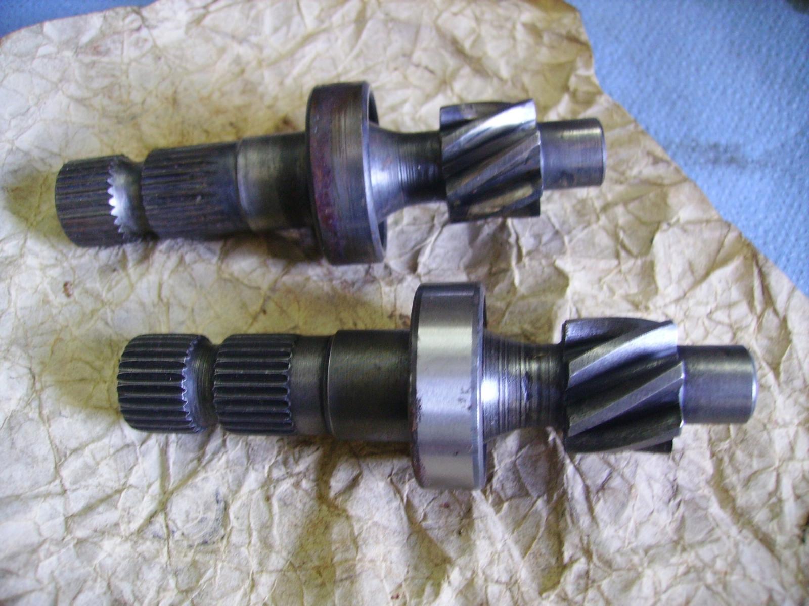

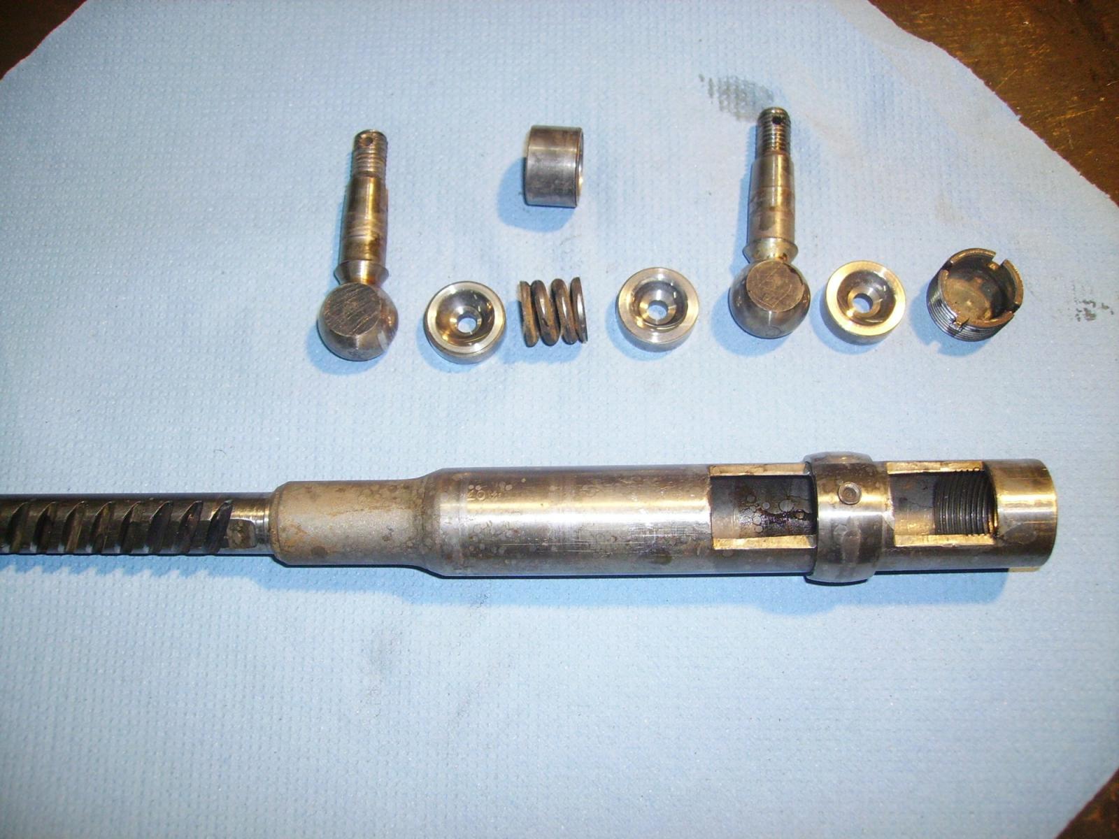

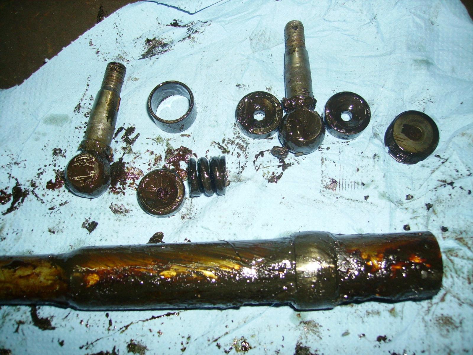

Die Lenkung wurde auch zerlegt und alle Verschleißteile (auch NOS) geprüft und erneuert.
300.jpg.7d9d86f868bd341463af2920d8a97ed2302.jpg.1273ff9a745072c8928daf0b46810cbe308.jpg.13c434881794d1ee887844622bd1877c

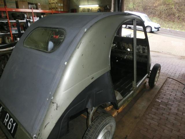

Nachdem die Achsen, Bremsleitungen und Benzinleitung montiert waren, wurde die Karosse auf das Chassis gehoben und festgeschraubt.
Hierbei sind die originalen M7/SW12 er Schrauben wiederverwendet worden.
527.jpg.489cff02282de58c0101968b4d34cb21538.jpg.88b253cd0694892508b26215e2d78047
