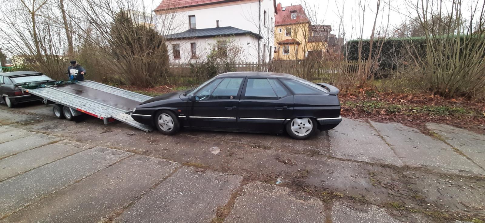

So wie hier.
Der XM stand etwa 18 Jahre in der Garage. Reifen wurden vorher aufgepumpt. Ein Rad musste gewechselt werden. Den Wagenheber habe ich unter der hinteren Abschleppöse angesetzt (Tipp von Detlef und hat prima funktioniert).

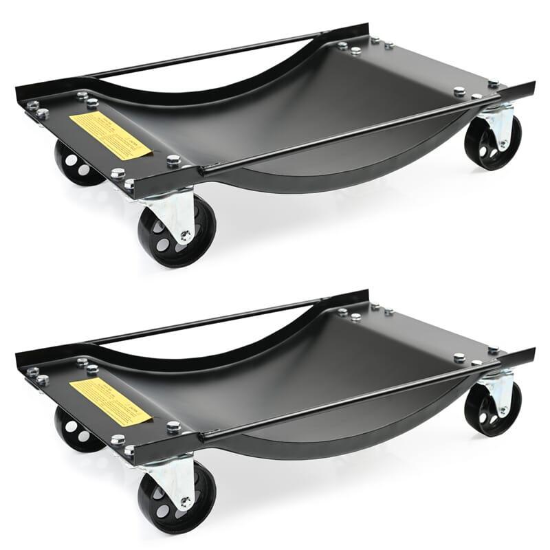

Dann gibt es auch noch sowas zur Verladung.

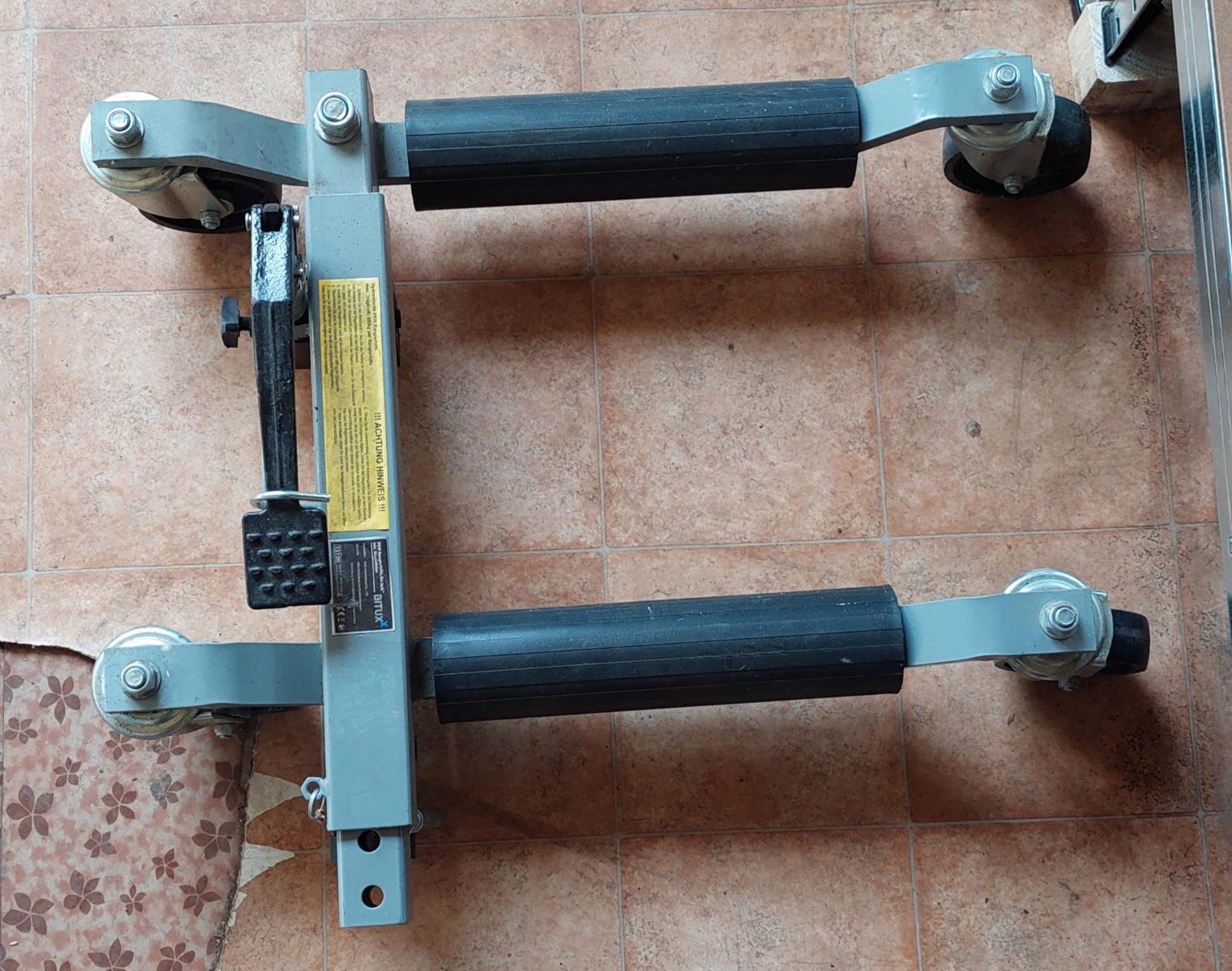

Oder solche Rangierhilfen:
