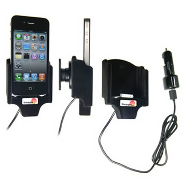

Das empfohlene Gerät liegt nun hier - und ich stelle mit Begeisterung fest, dass hier ein mir unbekannter Stecker für den Anschluss des iPhones vorgesehene ist. Natürlich hat meine feine, aktive Halterung von Brodit USB :angry:
Ich könnte ja umlöten oder nach einem Adapter suchen ... wenn ich wüsste wie der Stecker heißt. Der Händler weiß auch nichts. Und leider kann ich auch das mitgelieferte Kabel nicht in den Brodit bauen, weil Yatour einen deutlich dickeren Docking-Stecker mit Arretierung verwendet.

Du könntest doch durchmessen, welcher Pin vom Stecker auf der einen Seite des mitgelieferten Kabels welchem Pin auf der anderen Seite entspricht. Dann auftrennen und an das Kabel zum Brodit anlöten. Sind ja maximal 8 Adern...

das ist eine Option. Allerdings würde ich gern einen neuen Stecker besorgen (daher muss ich den Namen wissen), um bei einer Reklamation nicht dumm da zu stehen .

Danke, die Verlängerungen helfen mir nicht. Das müsste ja Dock-USB, jeweils female sein. So was habe ich noch nicht gesehen. Moment .. Gibts doch, soll aber nur am Computer laufen :(
Bzgl. Radio-Tausch: das Radio hatte ich ja im Xantia, ist also bestimmt ein anderer BUS als im C5 II, oder? Auf die Idee, dass in den Öffnungen Schrauben stecken, bin ich überhaupt nicht gekommen 8-) Ich hatte nur diese "Steck-Bleche" im Kopf, mit denen man die Arretierungen löst.
Wie sieht denn der Stecker am Brodit Dock aus?
Wie jedes 30-Pin-Dock (male). Und Brodit hat einen wirklich kleinen Dock-Stecker verbaut, ganz im Gegenteil zu Yatour.
Ungefähr so (ist ein anderes Modell, aber der Stecker ist gleich)
31565_Apple_iPhone_4_iPhone_4S_Active_Ho
Ok, den kleinen Stecker konnte ich in einem Elektronik-Shop auftreiben. Jetzt muss ich noch die Pin-Belegung rausbekommen und löten. Danke für die Anteilnahme. :)

Mein Multimeter-Nachbar schüttelte nur mit dem Kopf. An dem Dock-Stecker wäre nichts zu messen. Außerdem war er sicher, dass Brodit-USB vier Kabel hat and bei dem Yatour-Krimpstecker sieben angeschlossen sind. Wie sollte man da was anschließen?
