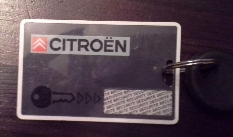

Hallo Adlerhein, ich habe beim Saxo, gleiches Modell wie Deiner Bj.99, den kompletten Schloßsatz gewechselt und den Schlüssel (Transponder), dann erfolgreich an das alte Steuerteil mit ner Lexia angelernt.
Dafür brauchst Du allerdings die zu dem Steuerteil gehörende Card.
Nur mit dem Code der auf der Card der erst mal freigerubbelt werden muß kannst Du auch Schlüssel von anderen Saxo´s gleichen Baujahres im MSG anlernen.
Besorg Dir ein Baugleiches Steuerteil mit dazugehöriger Codecard vom Schrotti.
Wenn Du noch in Dein Profil schreiben würdest von wo Du kommst dann kann evtl. jemand der ne Lexia hat, deine alten Schlüssel an das andere MSG anlernen.
Du brauchst nur das MSG wechseln, mehr nicht.
Es funktioniert, ich habe es auch hinbekommen.
Gruß André

Vielen Dank für die Antwort,
solch eine Karte besitzen wir auch, natürlich nur für unser defektes Motorsteuergerät.
