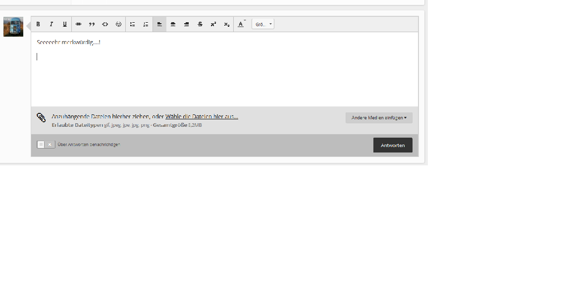

Warum klappt das nicht, ist doch jetzt viel einfacher als im alten Forum, wenn Du Deinen Beitrag schreibst gibt es unten eine abgebildete Büroklammer, dort auf "Wähle die Dateien hier aus...." dann kannst Du von Deinem Rechner die Bilder einlesen und dann auf das + im hochgeladenen Bild klicken und alles ist GUT !
Dirk HY
Also bei mir gibt es keine Büroklammer?! Ich habe ein Auswahlfeld mit zwei Optionen, das "Andere Medien einfügen" heisst.
vor 7 Minuten, lumiere sagte:
Auch ich sehe nur das "Andere Medien einfügen" , keine Büroklammer.
Wenn ich "Andere Medien einfügen" anklicke kommt der nächste Scherz: Diese Seite ist nicht für deinen Account freigegeben.
Bearbeitet von jozzo_
Unbenannt.jpg.15ef05560e340e9e15771dc54eSeeeeehr merkwürdig....! So sieht das Feld bei mir aus !
Bearbeitet von Dirk hy
Sofort und amtlich festgestellt: keine Klammer, gleiche Ansage wie bei Jozzo...
Müssen wir jetzt doch alle ACCMs werden?
