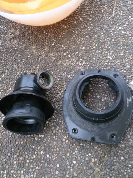

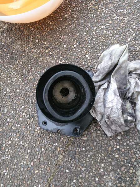

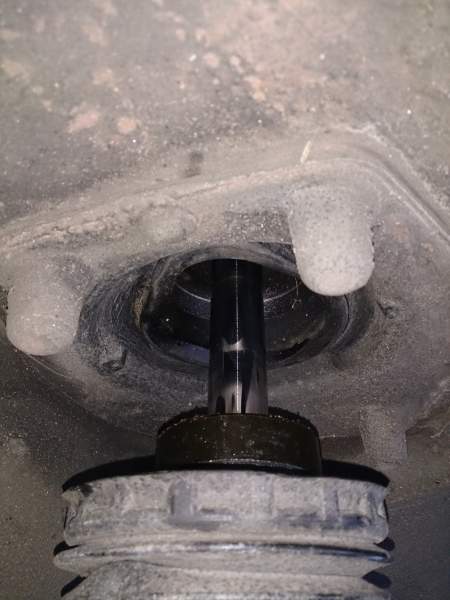

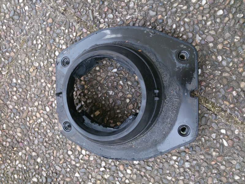

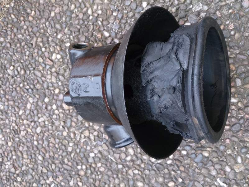

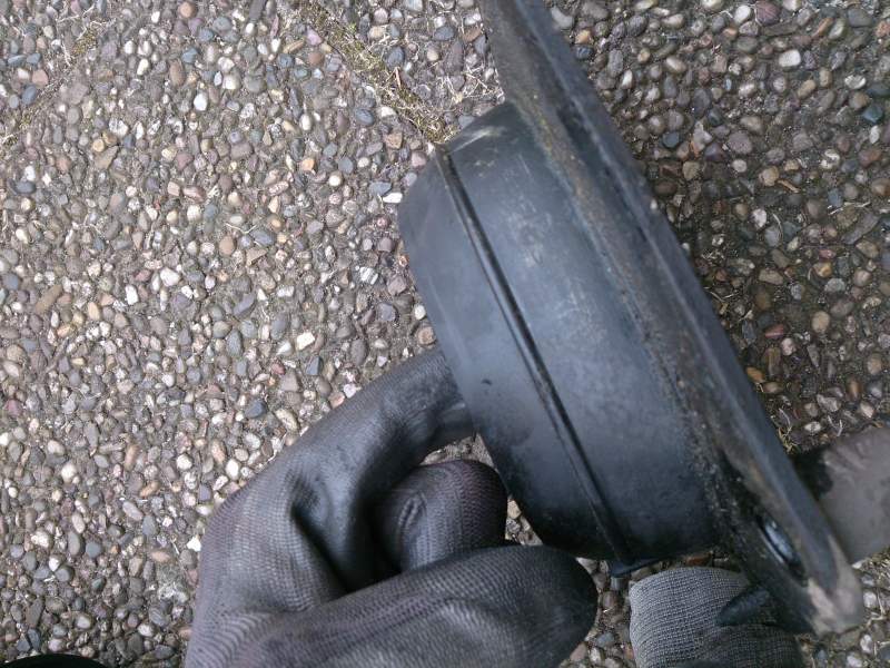

heute konnte ich endlich den Domlager-Durchschuss an meinem Activa16V Instand setzen.
Was mich dabei irritierte war die Tatsache das sich das nicht wirklich so heftig wie gewöhnlich angekündigt hat. Erstes Anzeichen war wohl das der Gummi an den Domlagern von unten Ei-förig wurde. Wunderte mich erst warum die blöde Staubschutzmanschette nicht oben blieb :).
Linkes sah eigentlich etwas schlimmer aus, darum habe ich mir dieses zuerst organisiert. Dachte: Ok wartest noch vier Wochen bis das rechte bestellst und machst beide zusammen. Möööp!!! Doofe Idee!!! Drei Wochen später wärend der Fahrt aus der Tankstelle: Klonk!. Tja das war dann wohl das rechte. Klasse.... Der große gelbe Automobilclub hat den Haufen dann nach Hause in den Hof geschleppt. Das Domlager war nicht mal angerostet oder gar unterwandert. Der Gummi ist einfach gerissen. Kannte es bisher eigentlich nur so, das vorher der Rost irgentwo nagt oder der Gummi sich äußerlich ablöst. Hier noch ein paar Bilder.
herrmanndrucker
Noch kurz zur Erklärung: Das obere Foto ist von vor dem Durchschuss.

Ja Himmel hilf. Und die sahen doch noch so richtig gut (?!?) aus.
Autsch.. So ne mistige kacke.. Meine Domlager werd ich wohl auch noch vorm treffen machen müssen, hatte meine aktuellen von nem forenmitglied gekauft. Leider sind die wohl nicht so ganz das wahre. Guenni meint die müssen schleunigst neu.. Naja nun hab ich von guenni gute bekommen :)
aber interessant dass das eine so verformt ist,. Ne Idee wie es dazu kommt?
Der Gummi ist intern für Dich nicht sichtbar schon teilweise gerissen. An den Rädern des Risses wirken höhere Kräfte und dadurch verzieht sich der Gummi dann unter der Last. Wenn man das weiß und sowas feststellt dann sofort raus mit den Domlagern.
