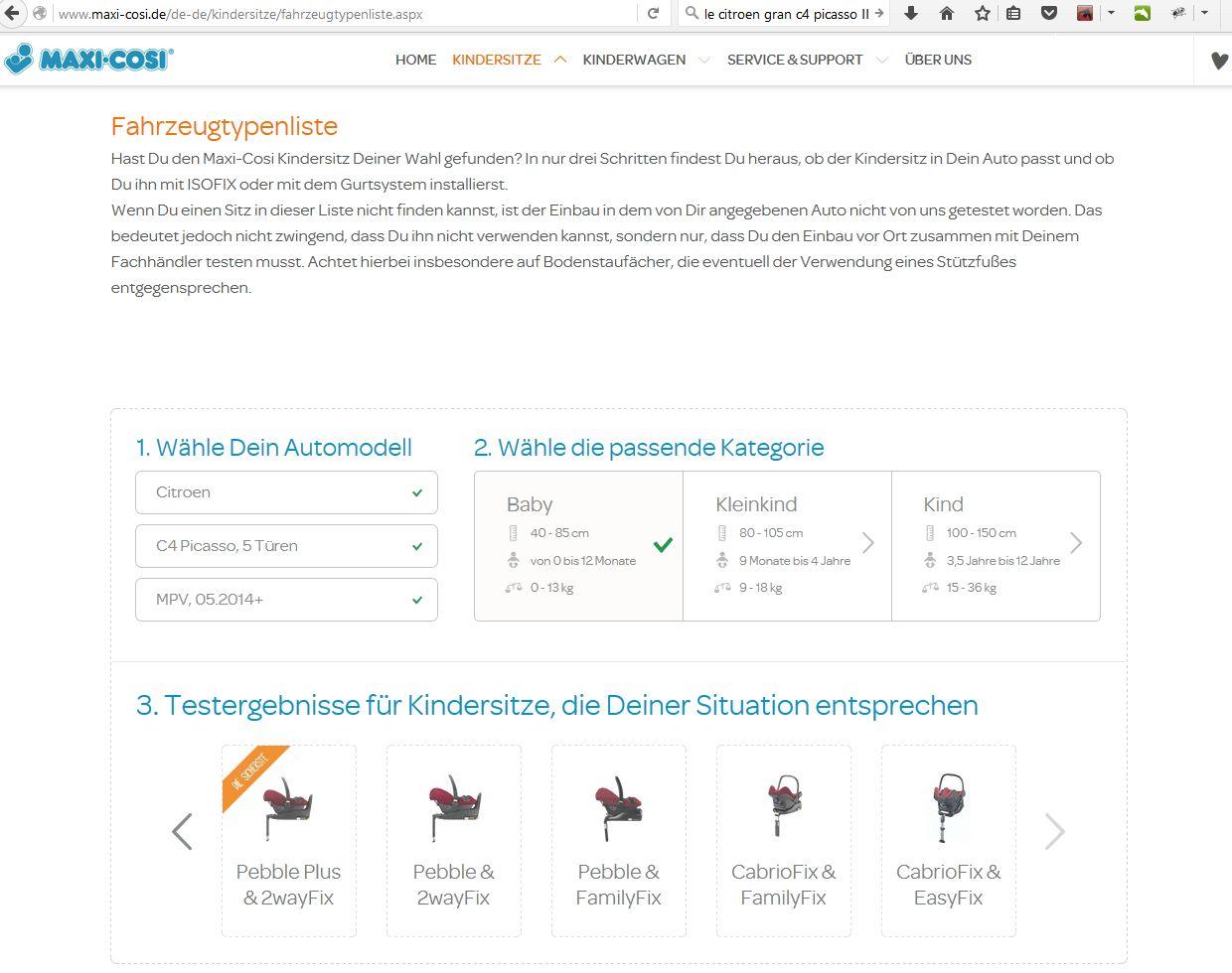

large.Babyschale_Maxi_Cosi.jpg.622b31976Mittlerweile steht auch bei uns dieses Thema zeitnah an. Hier scheint sich zumindest bei Maxi Cosi einiges getan zu haben. Modelle wie Pebble Plus, Cabrio Fix etc mit entsprechender Base werden von Maxi Cosi frei gegeben.
Zitat: Der Stützfuß kann auf dem Deckel des Staufachs sicher genutzt werden, ohne das es eine Schaumstofffüllung enthält.
