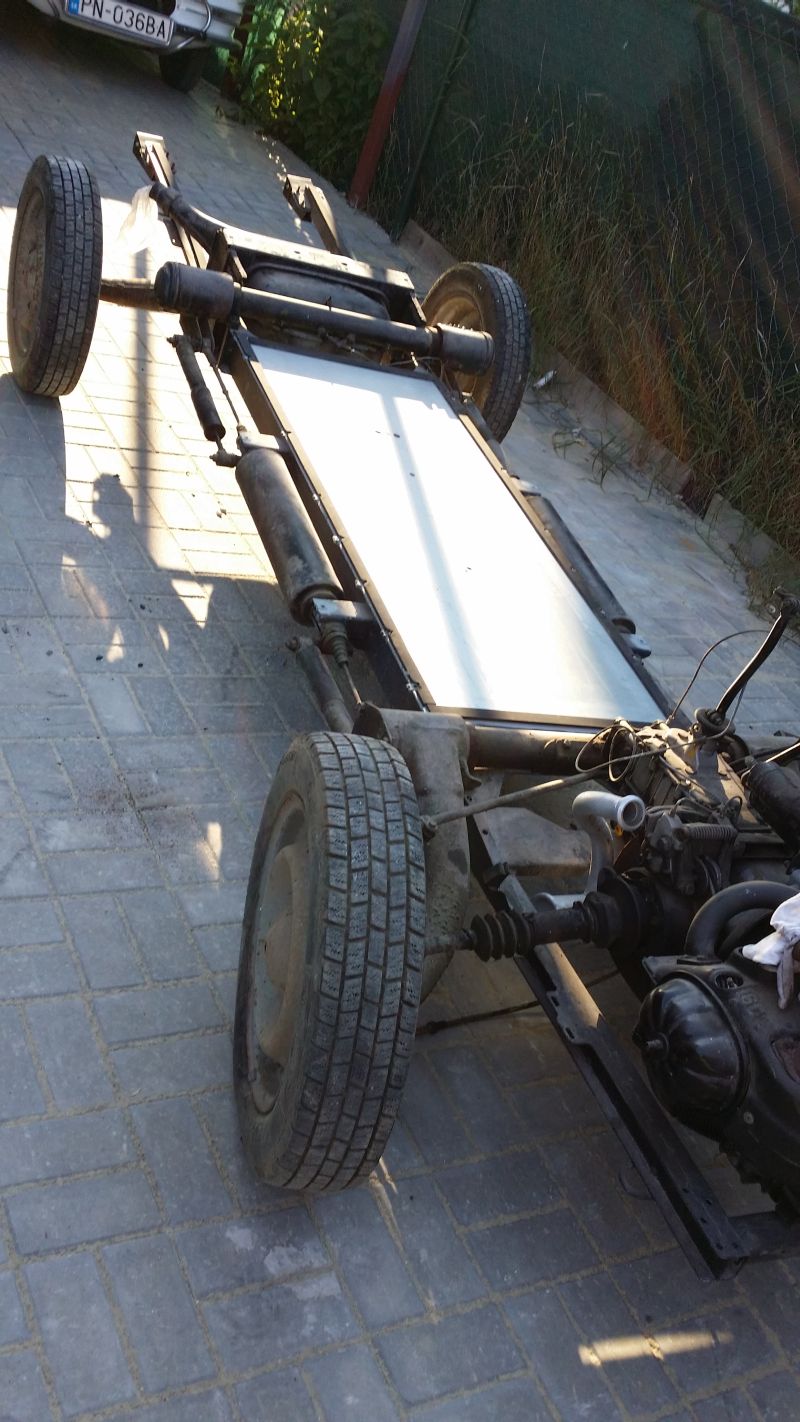

Die Rahmen wurden ganz kaputt
Da hab ich eine neue verzinkte Rahmen gekauft

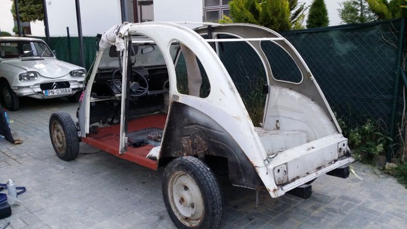

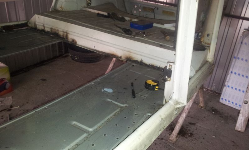

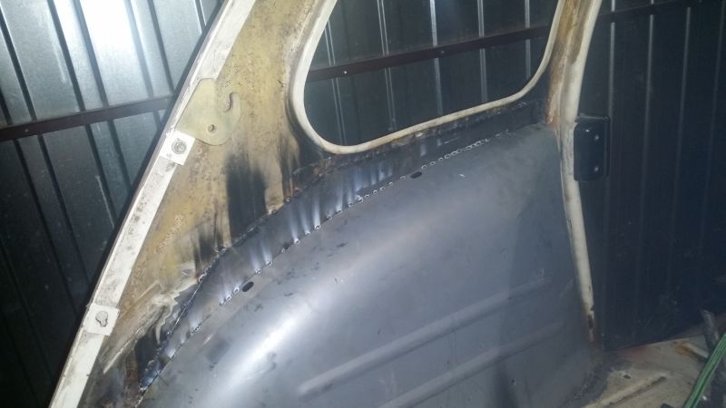

Deshalb haben wir einen Haus gebaut, musste die Ente 2 Jahren in Garage warten und dann hab ich die Bodenteile der Karosserie geschweisst.

Sieht gut aus, was Du bisher geschafft hast. Dann noch viel Freude damit.
Jörg
Super!
... und dann noch in einer seltenen Farbkombination. Toll!

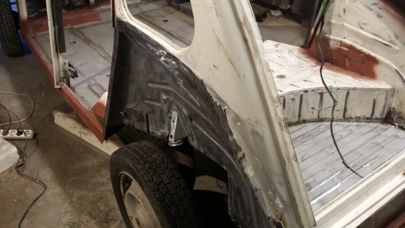

ein Paar Schweissarbeiten
und jetzt begine ich mit Spachteln
Hoffentlich bringe ich neue Bildern bald :)

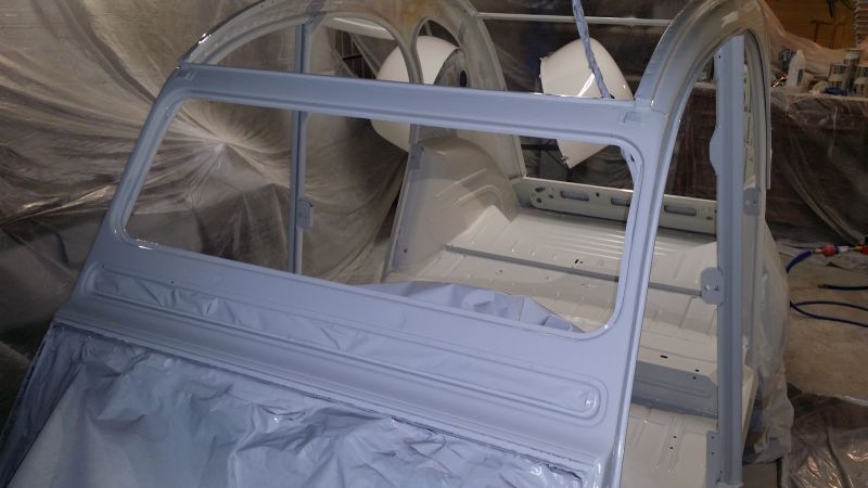

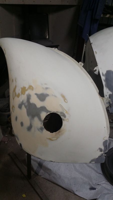

Ich hab eine Arbeitssamstag gemacht :)
Alles gespachtelt, kleine Schweissarbeiten (die Kotfluegelecke ...) und im Spritzspachtel gespritzt.
tomi

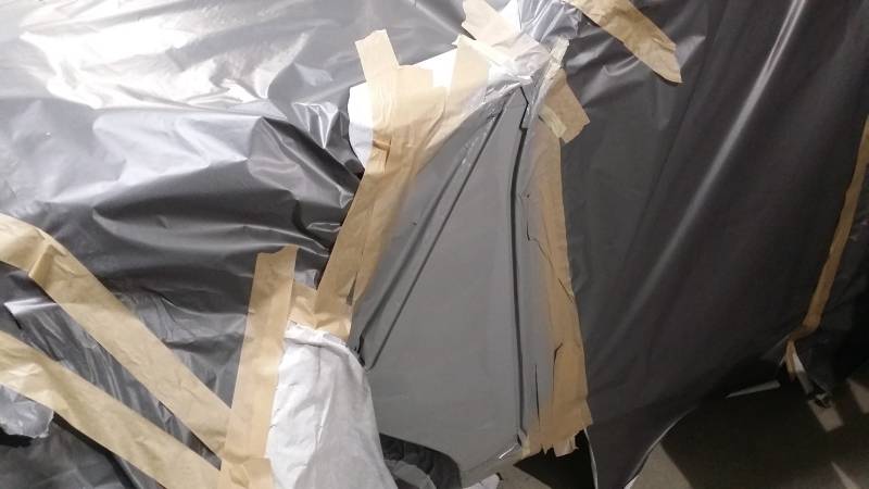

Die Arbeiten gehen weiter :)
Gestern hab ich "EVP gris cormoron" und "EWT blanc meije" Farben bestellt und vielleicht am Wochenende... :)
tomi

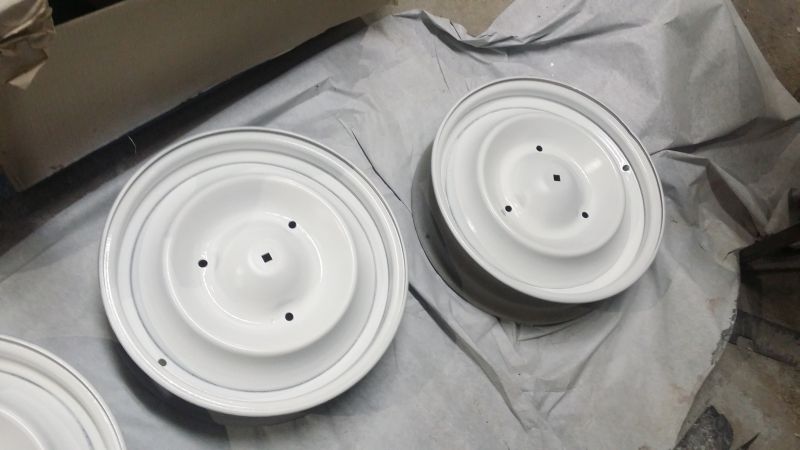

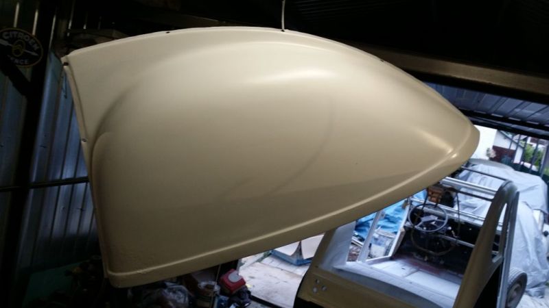

Die Ente hat Glanz :)

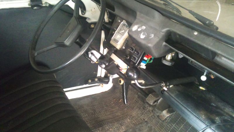

Interior schon bald fertig :)
Die Buzuge sind natuerlich geputzt, aber Staub und Blitz machten so unschoene  Oberfläche auf dem Foto :/

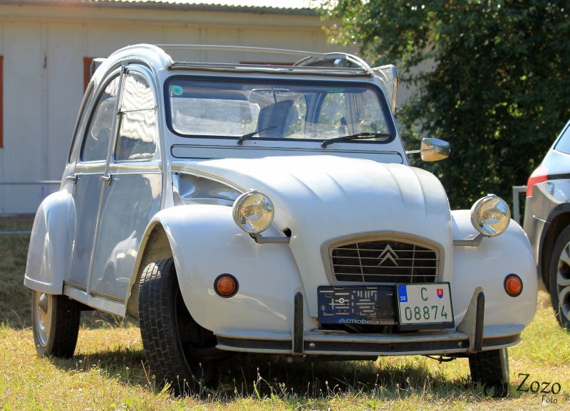

Am Wochenende hab ich mit meinen Freunden kleine Citroën Treffung in Piešťany organisiert. Die Ente koennte nicht fehlen :)
Natuerlich nicht alles fertig ist, aber wir fahren endlich :))))

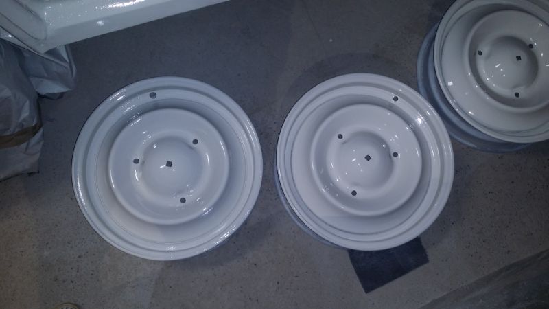

Noch ein Paar klein Arbeiten, dass die Dolly wirklich Dolly wird.
