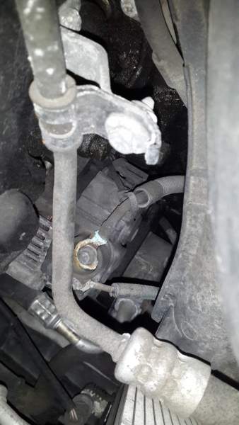

ich suche fuer folgendes Fahrzeug das mit gruenspan versehende Kabel auf dem Bild post-13331-14484771592295_thumb.jpg
Fahrzeug: XsaraII 2.0 | 16V
Motorcode: RFN
Hat jemand eins auf Lager?!

schon, bei meinem Vater ist das Kabel beim abmachen buchstaeblich zerfallen - da war nix mehr mit schmirgeln....Und bevor mir das auch passiert wollte ich mir eins auf Reserve legen....

So was kann man sich auch selbst machen, bzw der nächste Elektriker. Fahre seit 10 Jahren mit einer direkten Verbindung Lima-Batterie herum, nachdem es am Anlasser zu heiß wurde und der Magnetschalter verscmort war. 16mm² evtl. 25mm² plus Schrumpfschlauch.
