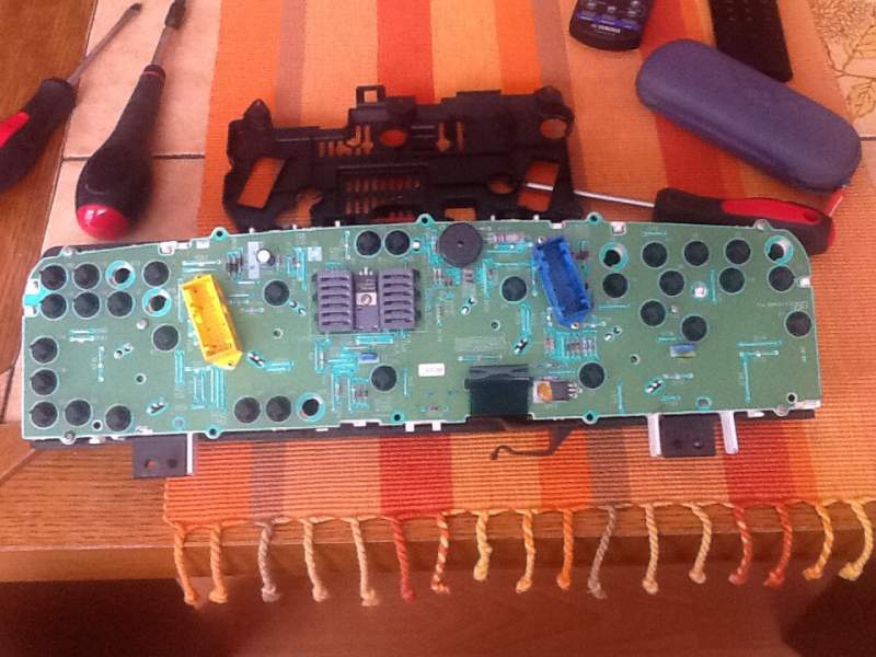

Bei mir waren es genau 30 Birnchen, siehe Foto:
