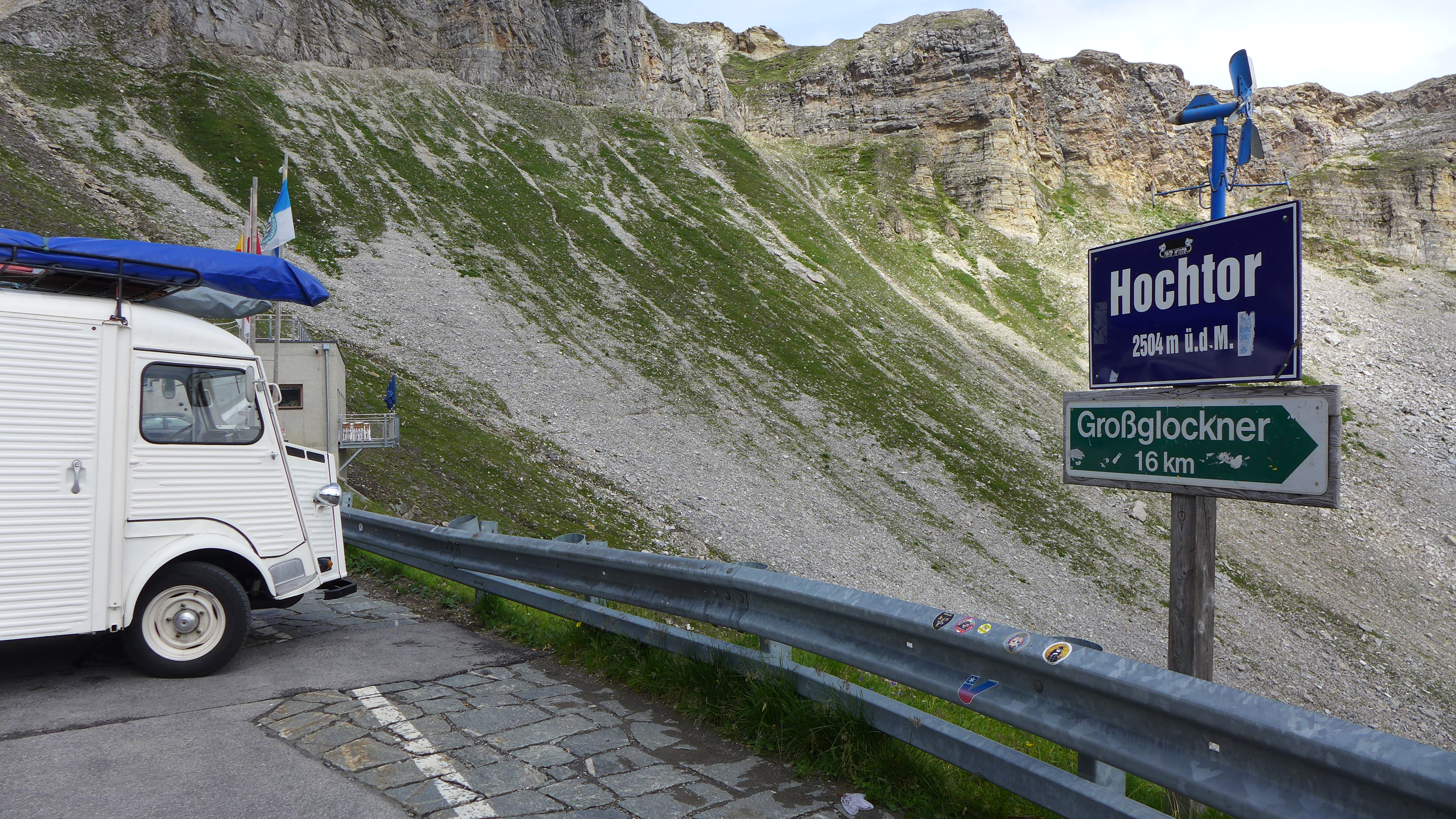

Und jetzt noch ein bischen offtopic:
Bilder mit tollen Straßen zum überholen von Iveco Fahrgestellen ;-)
