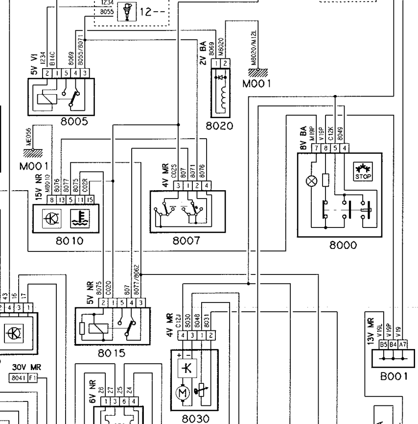

Habe zur Zeit ein ähnliches Problem, von einem Tag auf den anderen kam plötzlich keine kalte Luft mehr bei meinem Xantia, man konnte auch nicht mehr ein Einschalten des Kompressors hören...also los, Klimaanlage neu befüllen lassen, es waren noch 500gr. drin. Neu befüllt, immer noch dasselbe Problem. Nun habe ich dank diesem Thread den Stecker des Drucksensors Pin 2 und 3 überbrückt , Klima läuft ganz normal, kann sie aber nicht mehr ausschalten, den Schalter am Armaturenbrett habe ich geprüft, auch alle Sicherungen und Relais die ich finden konnte.
Der Drucksensor hatte an Pin 1 und 2 Durchgang, an Pin 3 und 4 nicht, also eigentlich wie es laut Schema sein sollte. Ich habe aber dennoch einen neuen bestellt, inkl. Trockner.
Was mir aufgefallen ist dass stets der linke Lüfter dauerhaft läuft, auch vorher schon als die Klima noch normal gelaufen ist. Irgendwie komisch das Ganze...auf der Spurensuche hat es mir dann irgendwann die Sicherung F2 (5A) gezischt, wahrscheinlich als ich verschiedene Wege versucht habe beim Ueberbrücken des Drucksensorsteckers...die Temperaturanzeige ging während des laufenlassens des Motors in der Garage rauf bis 110 Grad, danach habe ich die Maschine erstmal abgestellt...jedenfalls war auf der Probefahrt der linke Lüfter dann dauerhaft aus und der Tacho funzte nicht mehr...Sicherung ersetzt, geht alles wieder aber der linke Lüfter geht immer schon an wenn ich die Zündung einschalte und läuft dauerhaft...
Nun, die Klima läuft momentan mit überbrücktem Drucksensorstecker und sobald der neue Drucksensor da ist werde ich diesen ersetzen, muss dann halt nochmals das Klimagas raus und wieder rein...denoch werde ich nicht ganz schlau aus dem Verhalten momentan...?

Ne, soweit ich weiß, kann man den Druckschalter so abschrauben. Ist ein Ventil oben  im Trocknerstutzen, das beim Einschrauben des Druckschalters geöffnet wird.
Hast Du im Stecker 2 & 3 gebrückt?  Normalerweise sollte mit brücke 1 & 2 die Kupplung betätigt sein. (Wenn die Kupplung da nicht zieht, dann sind da noch Fehler, ggf. Klimaabschaltrelais.)
Bei dauerhafter Betätigung kann bei H-Kompressoren (fester Hubraum) die Anlage kaputtgehen.
Bei V-Kompressoren regelt der Kompressor und die Anlage nimmt keinen Schaden.

hmm... wenn ich jetzt wüsste welchen Kompressor ich habe...?  Danke für den Tipp mit dem Druckventil, macht auch Sinn dass nicht die ganze Anlage entleert werden muss um einen Fühler zu wechseln, dennoch möchte ich den Trockner dann mittauschen, aber erst probiere ich das neue Druckventil aus... ja habe  2und 3 gebrückt, bei 1 und 2 passierte eben gerade nichts, das finde ich ja auch etwas seltsam...ich habe sämtliche Relais geprüft die ich finden konnte, also alle im Sicherungskasten Motorraum (4 oder 5 waren es) und alle 3 bei den Ventilatoren...leider weiss ich nicht welches das Klimarelais ist, da ich keine Unterlagen habe...?
8000 ist der Klimaschalter im Innenraum
8007 ist der Druckschalter
8015 das Klima- Abschltrelais, siehe Bild da ´drüber.
8020 die  Klimakupplung
Wenn Du einen Valeo Kompressor hast, schau Dir das Typenschild davon an.
Ich bin da ´drüber gestolpert, weil bei meiner ersten X1 die Klimakupplung einschaltete und die Klima dann funktionierte ( -V-) und bei meiner 2. X1 die Kupplung immer wieder hin- und her schaltete ( -H- )
Fred
Super, vielen Dank, Fred !! Das hilf echt mal weiter... Also, Relais 8015 funktioniert tiptop, ich denke dass bei meinem X1 ein "V" installiert ist, da der Kompressor nicht ständig ein- und ausgeschaltet hat während des Betriebs sondern kontinuierlich lief (jetzt sowieso mit der Überbrückung des Drucksensors) ...mal abwarten wenn ich den Drucksensor gewechselt habe was dann passiert, der ist noch unterwegs...
bei meinem Jumper scheint demzufolge ein "H" installiert zu sein, der schaltet nämlich stets ein- und wieder aus, man kann die Kupplung/Drehzahl gut hören...

Druckventil, ......... ja habe  2und 3 gebrückt, bei 1 und 2 passierte eben gerade nichts, das finde ich ja auch etwas seltsam..
Da  stimmt was bei Deiner Steuerung nicht.
Habe gerade bei meiner X1  am Druckschalter-Stecker 1 & 2, die beiden dicken Kabel gebrückt ==> Kupplung zieht an.
Dann am Druckschalter-Stecker 3 & 4, die beiden dünnen Kabel gebrückt ==> Kühlerlüfter schalten auf "volle Pulle".
Wenn das bei deinem Wagen nicht so ist, befürchte ich, daß ein neuer Druckschalter nichts bringt.
Fred

Es gibt unterschiedliche Schaltungen, 2+3 ist bei den meisten Xantias korrekt. Hängt wohl vom Kompressortyp ab, ich hab das immer nur hingenommen und nie untersucht.

Das habe ich befürchtet, daß da verschiedene Konstrukteure´dran waren. :) so oft wie die Schaltpläne geändert wurden.
Bei meinen 3   X1 `en  war es jeweils wie ich oben schrub.
Brücke zwischen 3&4 läßt  bei meiner X1 auch die Kupplung eingreifen, weil das Plus für  die Lüftersteuerung auf die Kupplung geschaltet wird.
Wenn aber 2&3 bei anderen Schaltungen die Kupplung regulär betätigt, dann muß es auch unterschiedliche Druckschalter geben.
Die Druckschalter bei meinen 3en  schalten einmal zwischen 1&2  und dann zwischen 3&4. (siehe oben)
Weiters Erkennungsmerkmal:
Die Kupplung wird direkt geschaltet, da läuft Leistung ´drüber ==> dicke Leitungen
Die Kontakte für den Lüfter sind Steuerleitungen ==>  dünne Leitungen.
Fred
