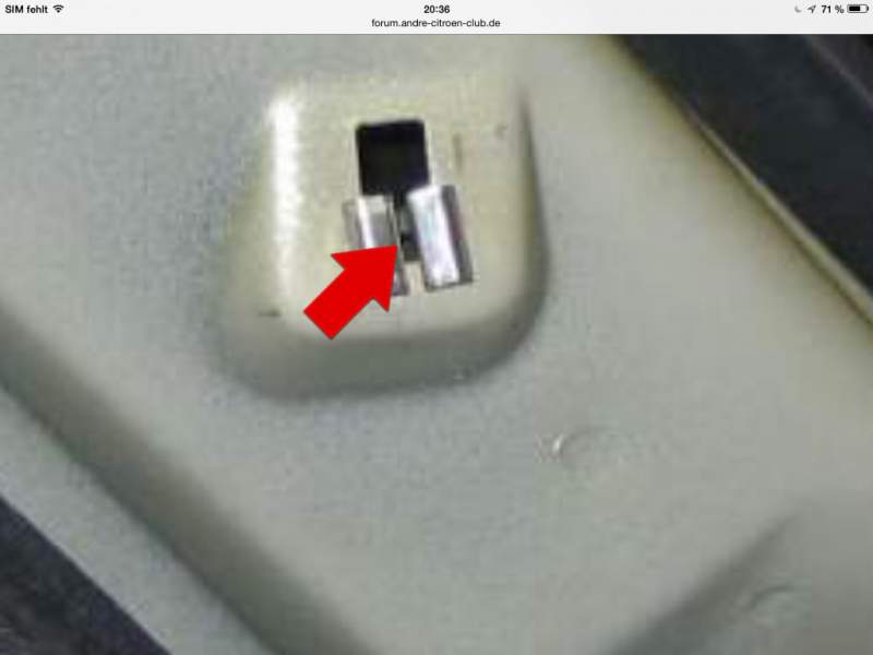

Leider ist mir an der C-Säule der obere Clip beim Ausbau-Versuch mittels einer Kombi-Zange nach innen in die C-Säule gefallen.
Ich habe dann noch den Gurtroller abgebaut, in der Hoffnung, dass man von der Aussparung aus in die C-Säule kommt und nach dem verschollenen Clip angeln kann.
Pustekuchen.
Wie kriege ich diesen blöden Clip wieder aus der C-Säule raus?!?

Zur Veranschaulichung hier zwei Bilder. Das Erste zeigt die C-Säule mit reingefallenem oberen Clip, das Zweite die Seitenwand im Halb-Überblick.

Wenn ich das richtig sehe, ist da ein kleines Loch in dem Clip. Passenden Draht suchen, eine Öse biegen und vorsichtig durch das Löchlein ziehen. Dann hast Du den Clip gesichert, und kannst mit der Kombizange den Clip rausziehen.

Danke für die Idee, Karl-Heinz.
Habe eben noch einmal schnell zum Auto geschaut (bin bei der Arbeit): Kein Loch im Clip, leider.
Falls man Strom zum Auto bekäme, könnte man eventuell vorsichtig ein kleines Loch reinbohren. Bekommt man aber nicht (Laternenparker und z.Z. ein Baugerüst vor meiner nicht-ebenerdigen Wohnung). :(
Wenn Du in die große Öffnung, wo die Gurtrolle sitzt einen Lappen reinstopfst, könntest Du den Clip an der Stelle abfangen.
Übrigens der schwarze Punkt an dem Markierungspfeil war für mich das Löchlein. Also ob das mit vorsichtig bohren funktionieren kann, weiß ich nicht. Ich hätte da aber meine Zweifel.....
Übrigens der schwarze Punkt an dem Markierungspfeil war für mich das Löchlein…
Über der Gurtrollen-Aussparung ist (leider!) ein verschließendes Blech zu ertasten (siehe folgendes Foto, rote Linie).
Also wie blos den gefallenen Clip raus bekommen?
Der Punkt, den Du entdeckt hast, muss irgendein Schatten sein. Habe mir einen ausgebauten und den noch drin steckenden Clip mit Taschenlampe (und Lesebrille! ;) ) angeschaut.

Zur ersten Frage: Es gibt doch Magneten an einem "flexiblen" Stab möchte ich es mal nennen (ich glaube das heißt korrekt "flexibler Schwanenhals-Magnetheber"). Ich selber habe davon zwei in unterschiedlicher Länge und Flexibilität. Ich weiß nicht, wie ich früher ohne diese Dinger ausgekommen bin... Wenn es die Öffnungen an der C-Säule hergeben, dass der Magnet eines solchen Hebers durchpaßt, sollte man den Clip damit zumindest bis zur entsprechenden Öffnung bugsieren können und muß ihn dann eben rausfpfriemeln.
Alternativ könntest Du von dem "Abschlußblech" beginnend mit einem Neodymmagneten (Vorsicht, die Dinger sind des Teufels!) an der C-Säule nach oben fahren, das sollte loses Metall (in diesem Fall den Clip) mit nach oben ziehen.

Also: Die Metall-Clips halten leicht an meinem schwachen Magneten vom Kühlschrank.
Also werde ich gleich mal zum Baumarkt fahren, um mir einen "flexiblen Schwanenhals-Magnetheber" zu kaufen. Gibt da einen von Matador, der angeblich eine Kopfgröße vom Durchmesser 4mm hat - das sollte durch das Loch gehen, in das der Clip gefallen ist.

Den unteren Clip habe ich mithilfe eines Schraubendrehers, einer Pinzette und einer Zange rausbekommen (ganz auf Nr. Sicher ;) ).
Den reingefallenen Metall-Clip konnte ich schon im 4. Versuch mit meinem niegel-nagel-neuen flexiblen Schwanenhals-Magnetheber bergen.
Und nu ist alles ist wieder zusammengebaut.
Falls mal jemand in die Verlegenheit kommt, durch ein kleines Loch etwas Metallenes herausbekommen zu müssen, kann ich nur diesen kleinen Magnetheber von Matador empfehlen.
Der hat eine Länge ohne Griff von 40 cm, Magnetkopf hat einen Durchmesser von 4 mm, zwischen Kopf und Griff ist ein ca. 2-2,5 mm dicker Draht. Kostete mich 8,50 EUR bei Bauhaus.
