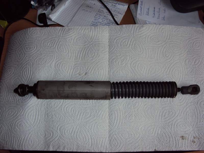

Ich habe mir mal meine ausgebauten Dämpfer angesehen.

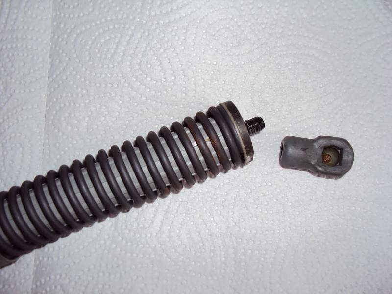

Dabei habe ich festgestellt, dass man die kurze Stange, die vor der Feder sitzt und in dem Hebelarm der Heckklappe eingeklippst ist, ganz abdrehen kann, siehe das rechte Bild (Mir fällt der richtige Begriff für diese Stange nicht ein).
Wenn man es schafft, den Dämpfer im eingebautem Zustand abzuhebeln und dann die kurze Stange um einige Umdrehungen herausdreht, dann wird der Dämpfer insgesamt länger. Ich stelle mir vor, dass damit die Federkraft des Dämpfers wieder größer wird, so dass man sich ggf. das Auswechseln des Dämpfers sparen kann. Im rechten Bild kann man erkennen, das sich die kurze Stange auch ganz abdrehen lässt.

Das Gewinde des Kugelkopfes muss aber auch die ganze Kraft übertragen.
Wenn du den jetzt ein paar Umdrehungen losdrehst, hält der auch nur noch auf ein parr Gewindegängen.
Da besteht durchaus die Gefahr, dass nach ein paar Mal Klappe Auf und Zu der Kugelkopf abbricht.
Wenn dir das ausgerechnet dann passiert, wenn die Klappe gerade geöffnet wird (bei geschlossener
Klappe ist die maximale Vorspannung auf der Feder), dann knallt's.
Das könnte die Klappe übel nehmen und auch ganz schön in's Geld gehen.
