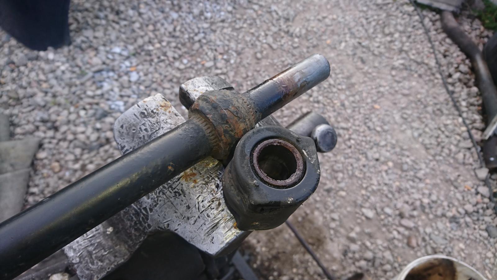

Ich hab heute das allerste Mal einen hinteren Activa.Stabi genauer angesehen.
Die Lagerung der Stavisange erfolgt durch Gummi-Metall-Buchsen, die auf die Enden des Stabis aufgepreßt werden. Der Stabi  kann nicht frei drehen, es ist genau die gleiche Machart wie beim den Querlenkerlagern.

Nein, der vordere Stabi ist gleitend in Kunststoffbuchsen gelagert. Der muß frei drehen können.

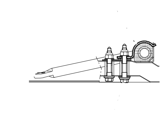

Wenn da mal wer mal ein ordentliches Foto eines Stabilager vorn beim XA für mich einstellen möchte. :)
Beim XM jedenfalls soll der Gummi nicht drehbar sein (wie auch bei allen anderen mir bekannten Gummilagerungen). Daß es aber auch drehbar funktionieren kann, und mit einer etwas weicheren Federung belohnt wird, möchte ich hier an der Stelle aber auch nicht bestreiten.
Gruß.
Das Bild oben ist ein Querlenkerlager, kein Stabilager.
ACCM Claude-Michel
Ich glaube schon, dass das graue Ding ganz rechts auf dem Bild, mit dem Loch, das Stabi-Lager ist :)
