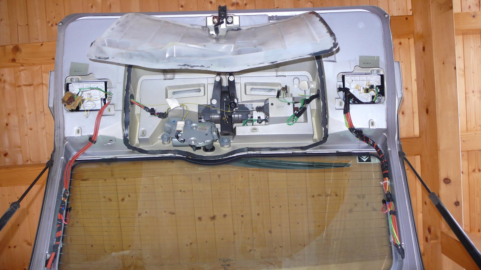

Hier die Heckklappe

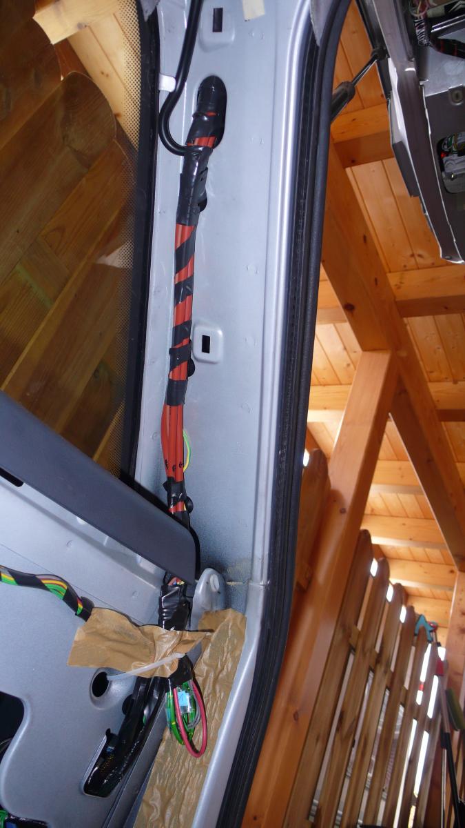

Hier die D-Säule:
Sollte nochmal ein Kabel brechen, ist die Reparatur Ruck-Zuck durchgeführt.
