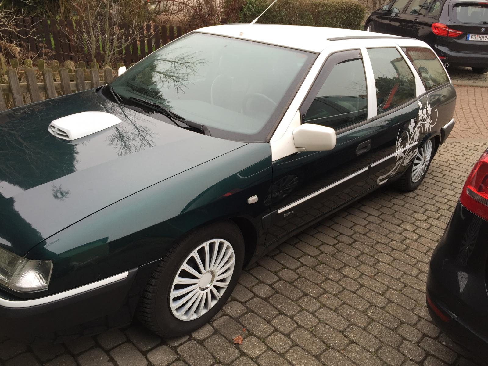

bei mir war Klarlack an Dach, Heckklappe und Türoberkanten abgeblättert. Dach habe ich lackieren lassen, da noch Rost unter den Gummileisten am Dach war und dieser gleich beseitigt wurde.
Alles andere an Heckklappe und Dachholmen habe ich foliert, würde mittlerweile auch grössere Flächen machen. Am Besten zum üben an den Zierleisten anfangen....
Habe Folie bei CFC.de bestellt, trocken verarbeitet, nur bei Kanten mit dem Fön nachgeholfen. Geht prima, immer nur schön die Folie auf Spannung halten. Hier aber nicht am Material sparen, wenn stark über die Kante gezogen wurde schrumpft die Folie wieder ein bisschen. Es gibt aber auch Klarlack/Kleber, um die Enden zu fixieren.
Nur bei den Spiegeln habe ich nach zwei Versuchen aufgegeben und dann Farbe genommen. Hier alles in die richtige Form ohne Falten zu bringen bedarf doch noch einiger Übung.
