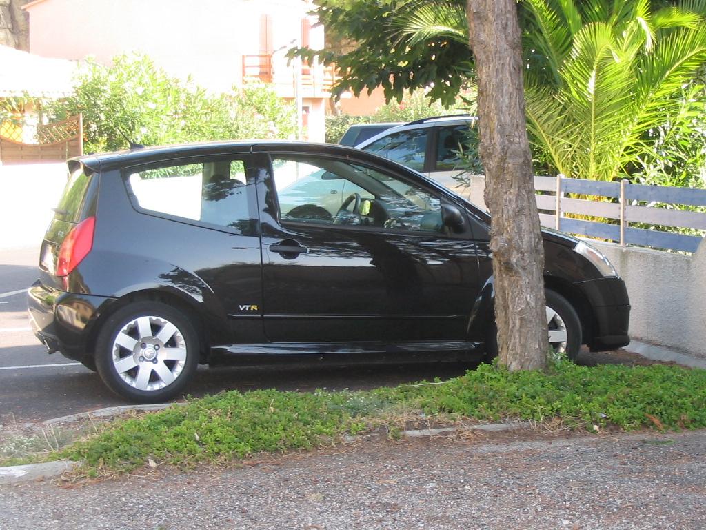

Da der Ford wohl bald zur Ablösung bereit ist, hat sich meine Frau für einen kleineren Wagen entschieden. Dabei ist sie auf den C2 VTR 109 PS mit Automatikgetriebe gestoßen. Die nennt sich wohl F1 Schaltung. Konnte jemand Erfahrung mit dem C2 sammeln? Taugt der was? Und auf was muss man achten?
Herbert
Das ist sicherlich kein Automatikgetriebe, sondern das automatisierte Schaltgetriebe "Sensodrive". Das muß man zur Probe fahren, ob man das will. Und zwar über mindestens 10 Kreisverkehre. Und man muß länger an der Ampel stehen, wie man mit der Päuschen zwischen Gas geben und EInlegen des Ganges und dem Losfahren kalr kommt. Nach kurzem Stehen ist der Gang noch drin. Das klappt immer gut.
Der Kupplungsaktor kann warm fürchterlich knarren.
Der Motor und der Rest vom Auto sind an sich unproblematisch.
Hatte einen 8 Jahre lang gefahren, vtr plus mit 73PS,schönes Auto.Kein Sensodrive.Wir sind ein paar mal nach Südfrankreich gefahren ohne Probleme. Mir 100tk haben wir ihn in Zahlung gegeben und einen C3Pic gekauft.
