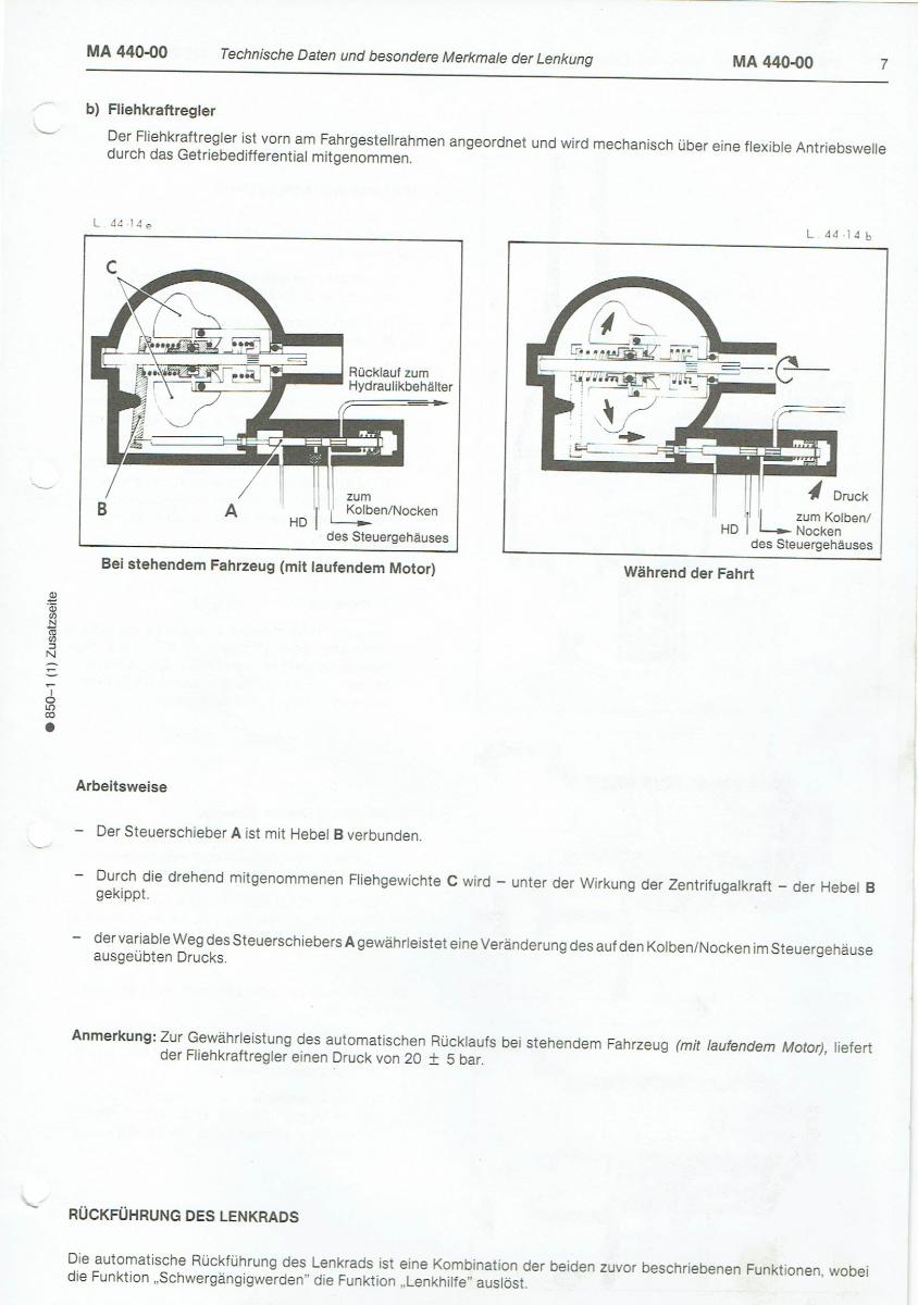

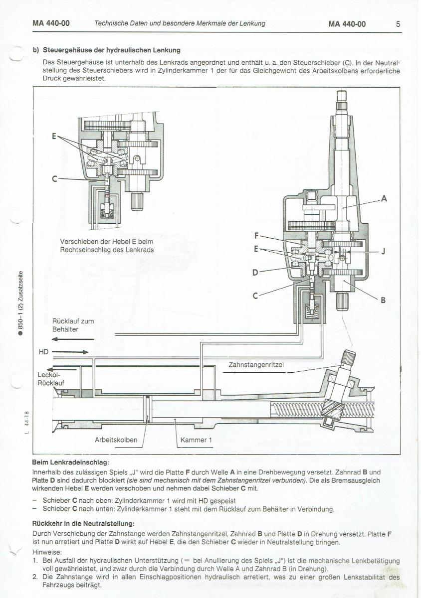

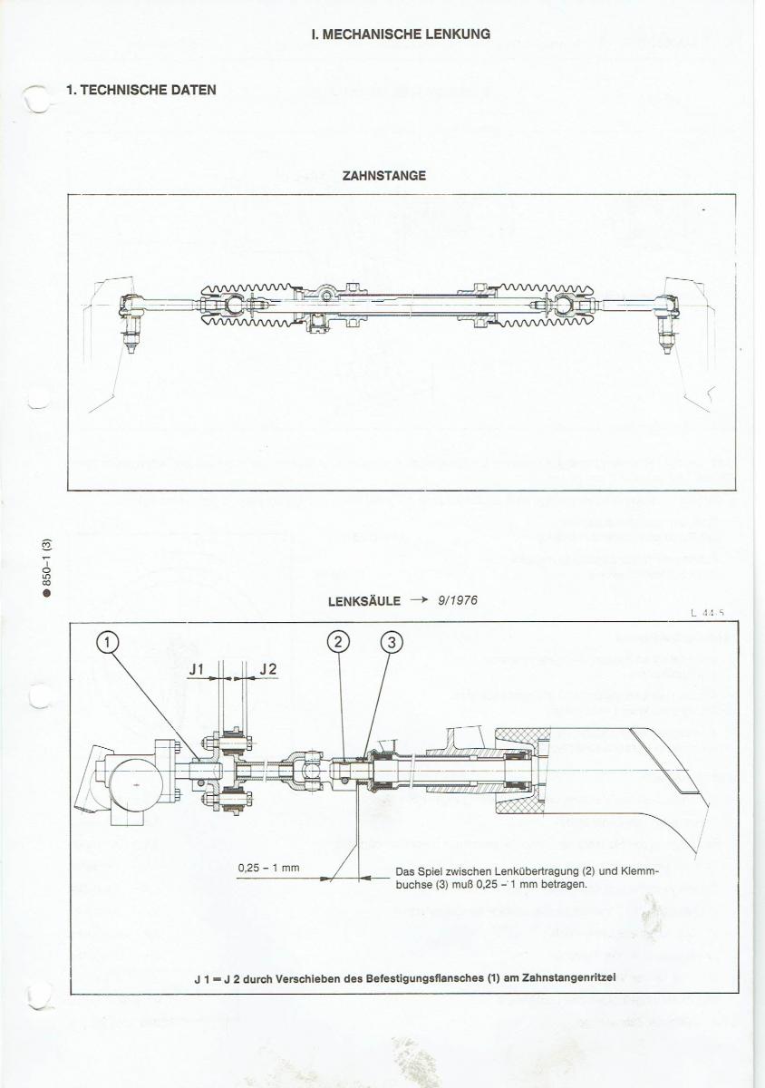

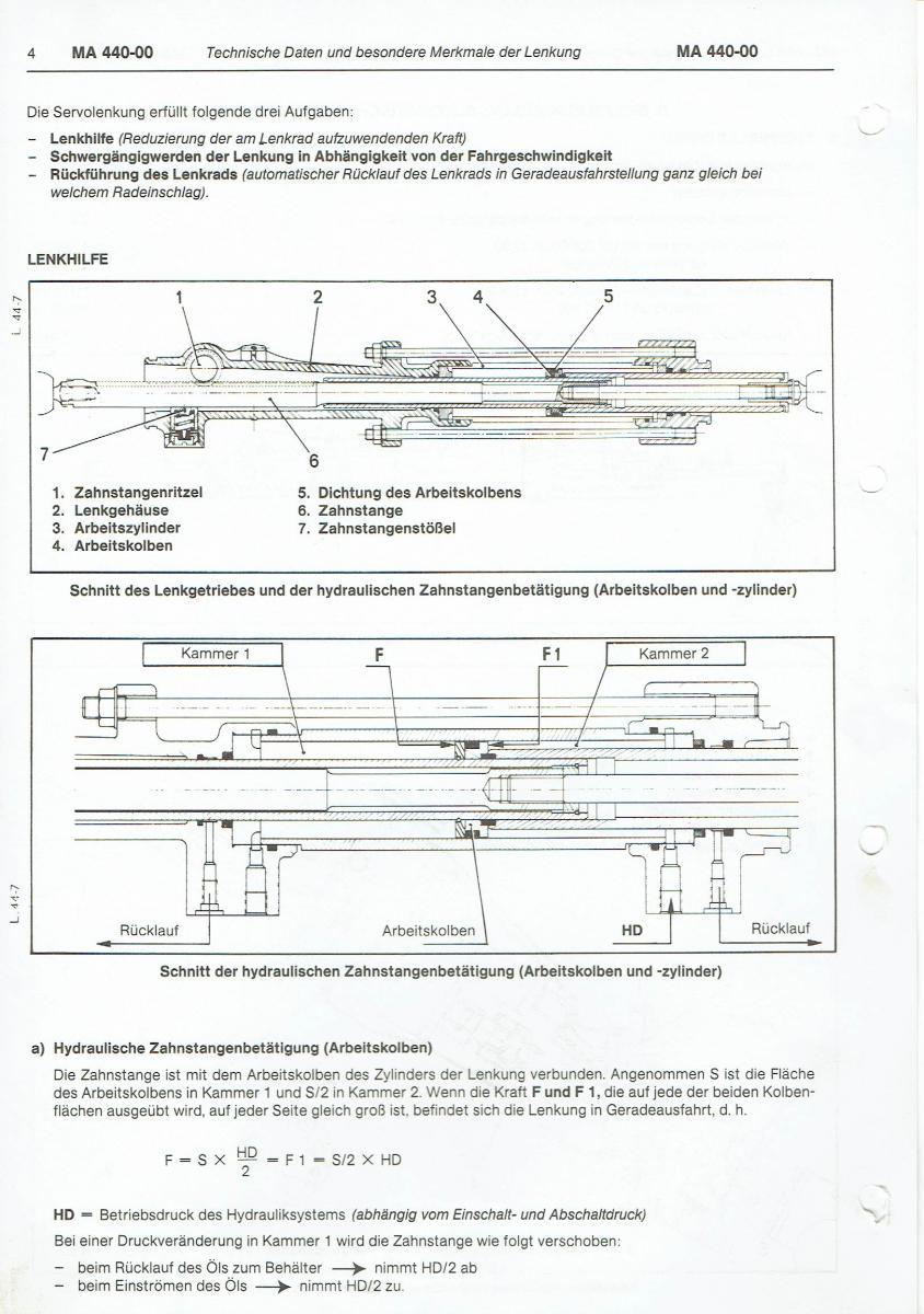

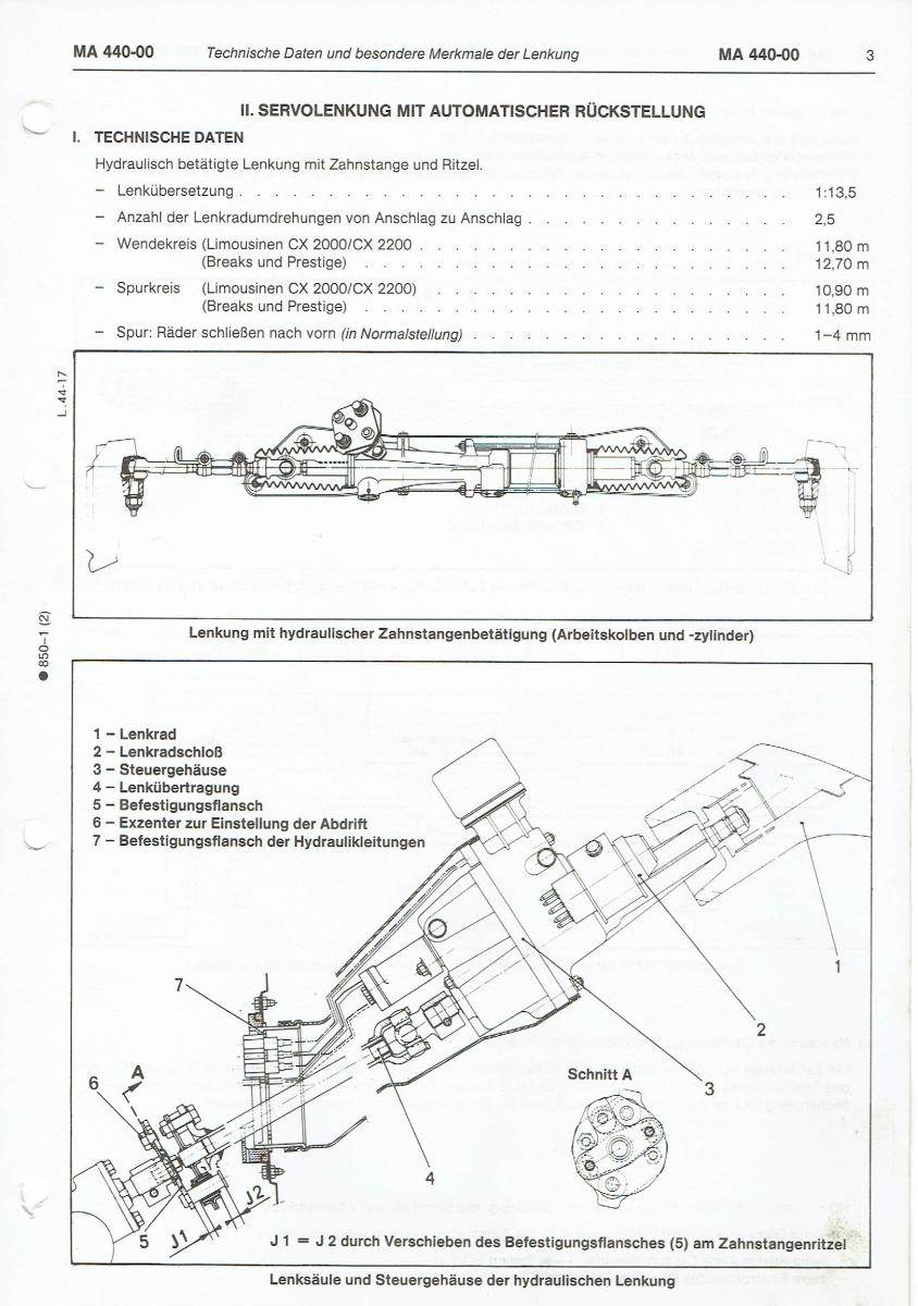

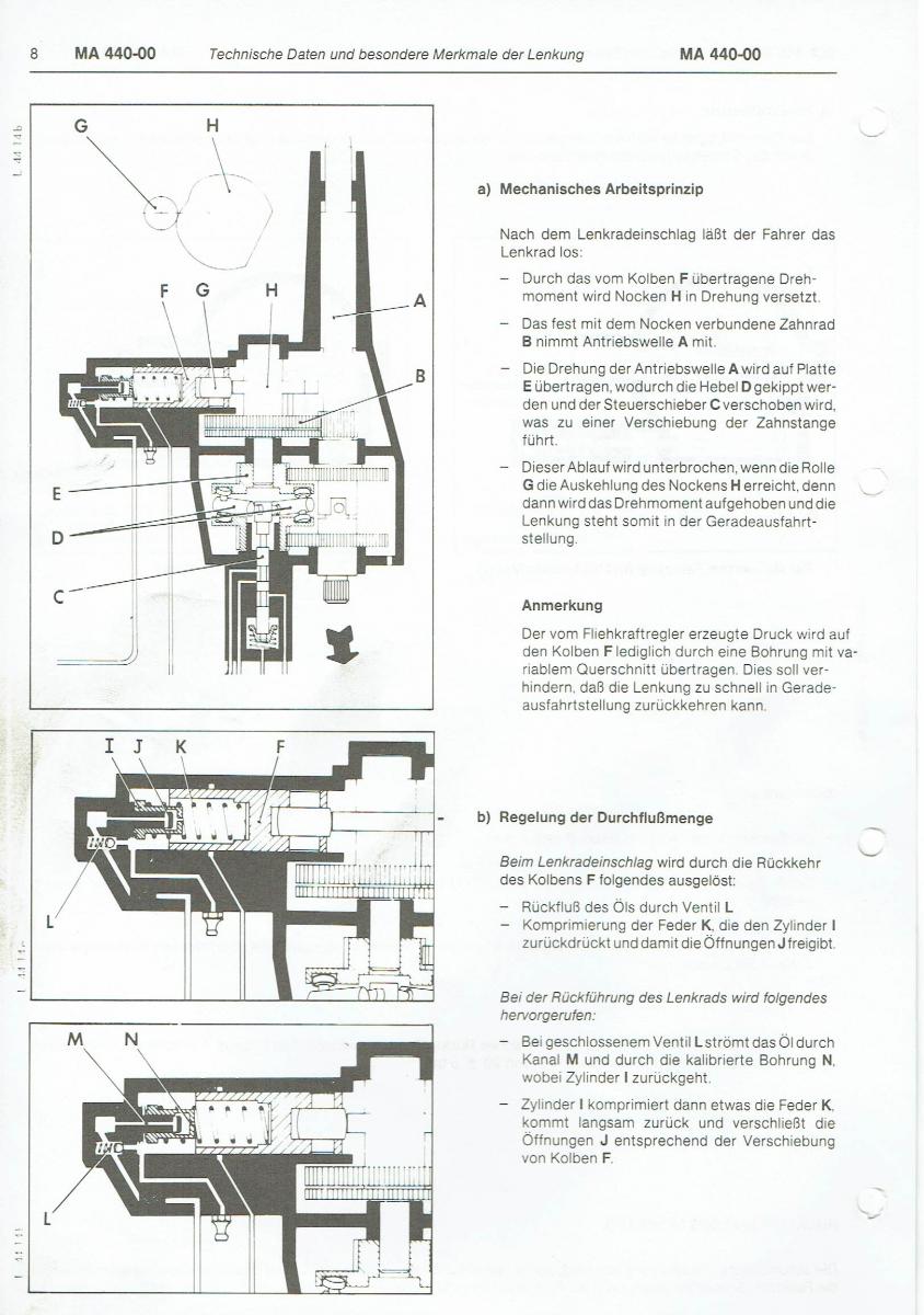

ACCM Carsten P.

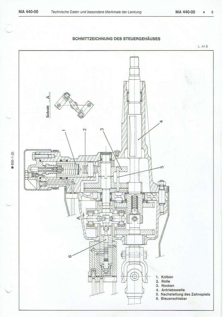

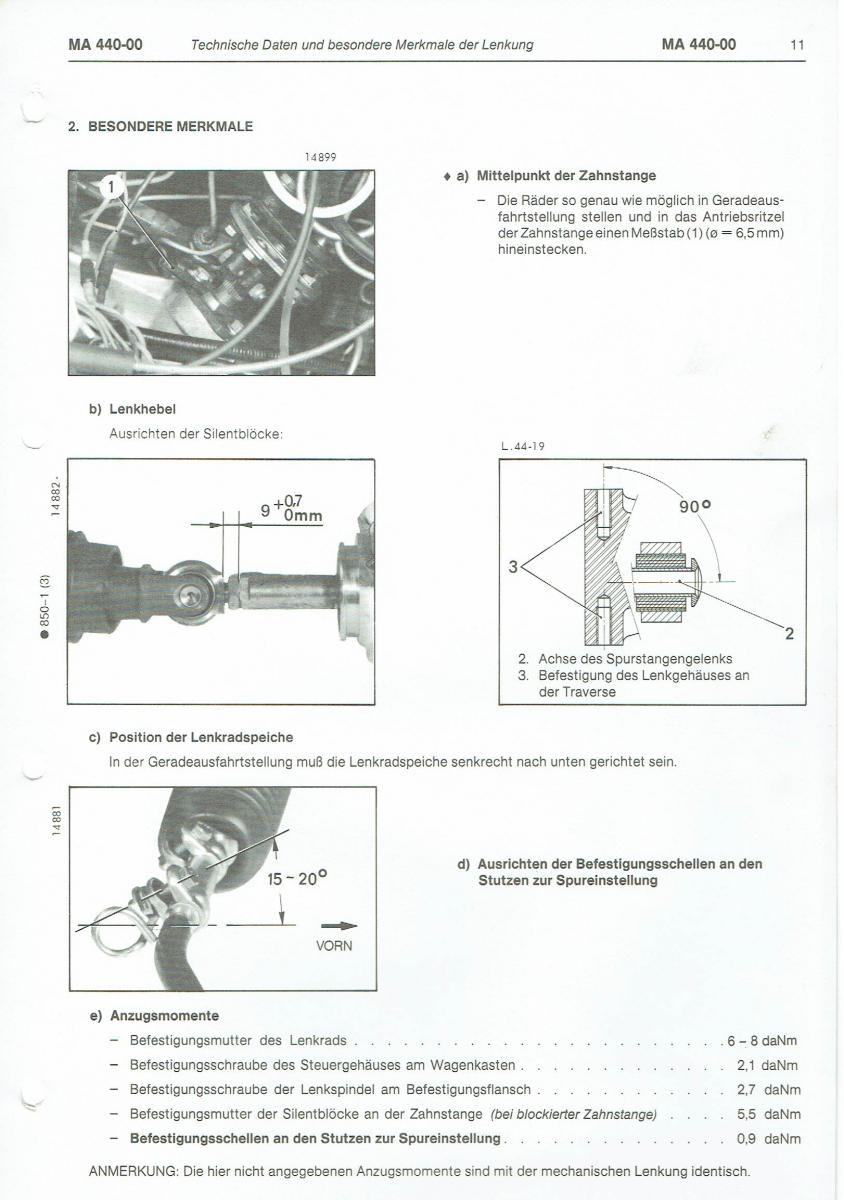

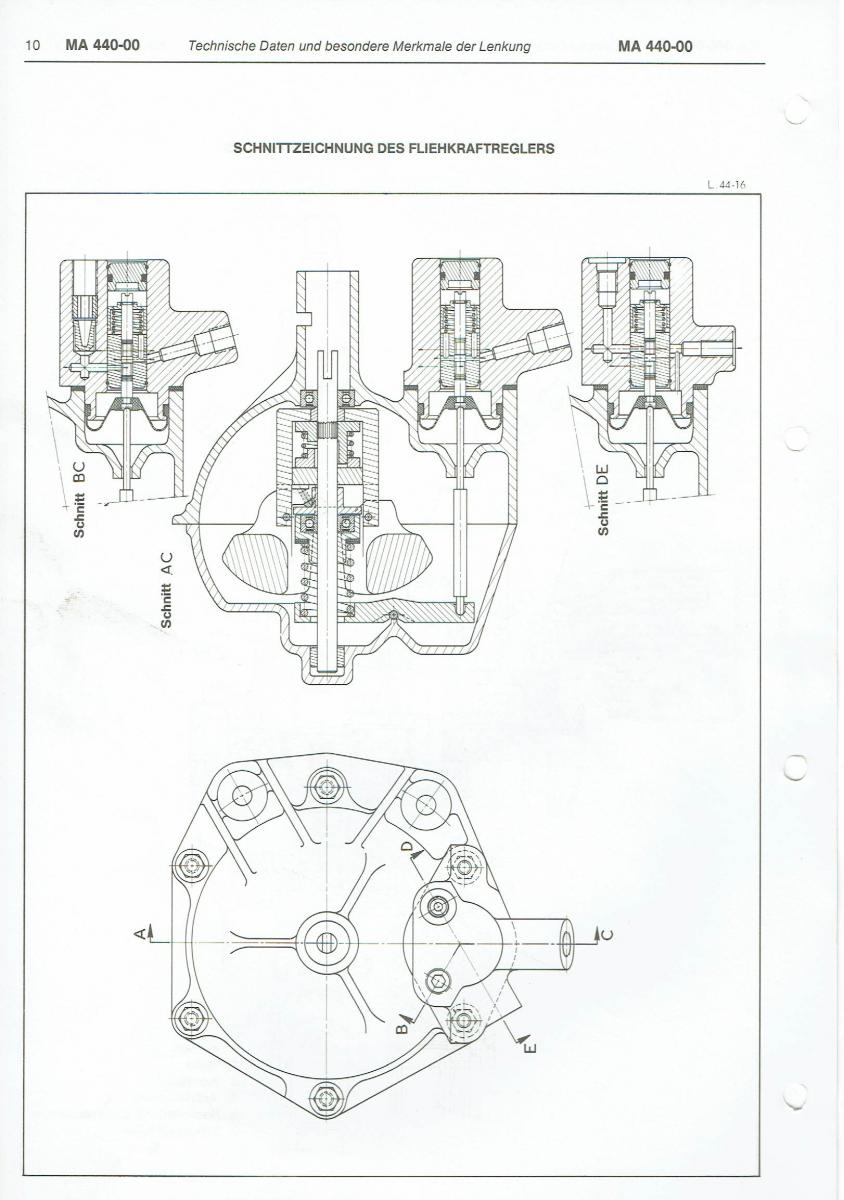

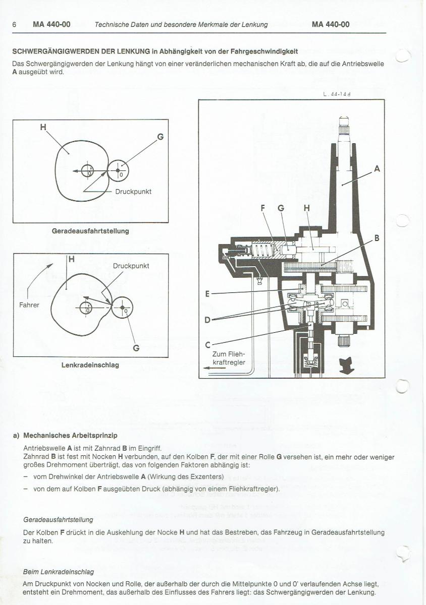

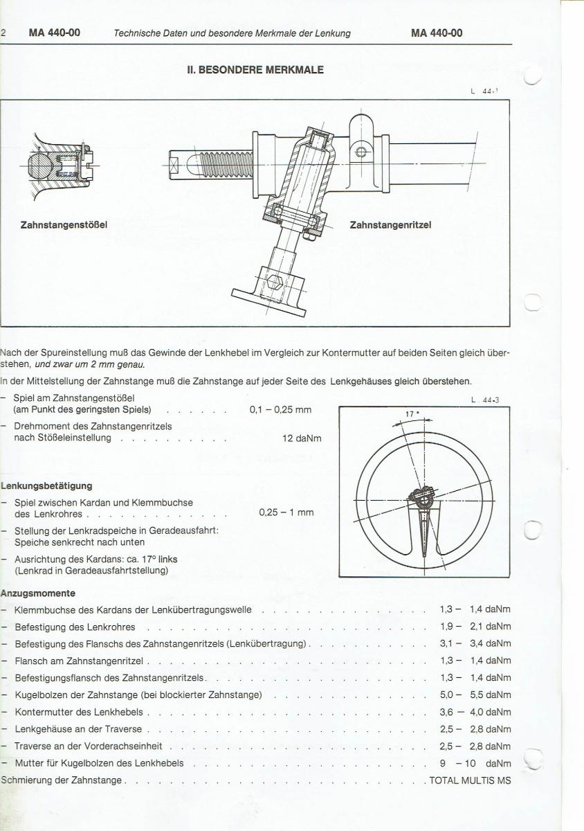

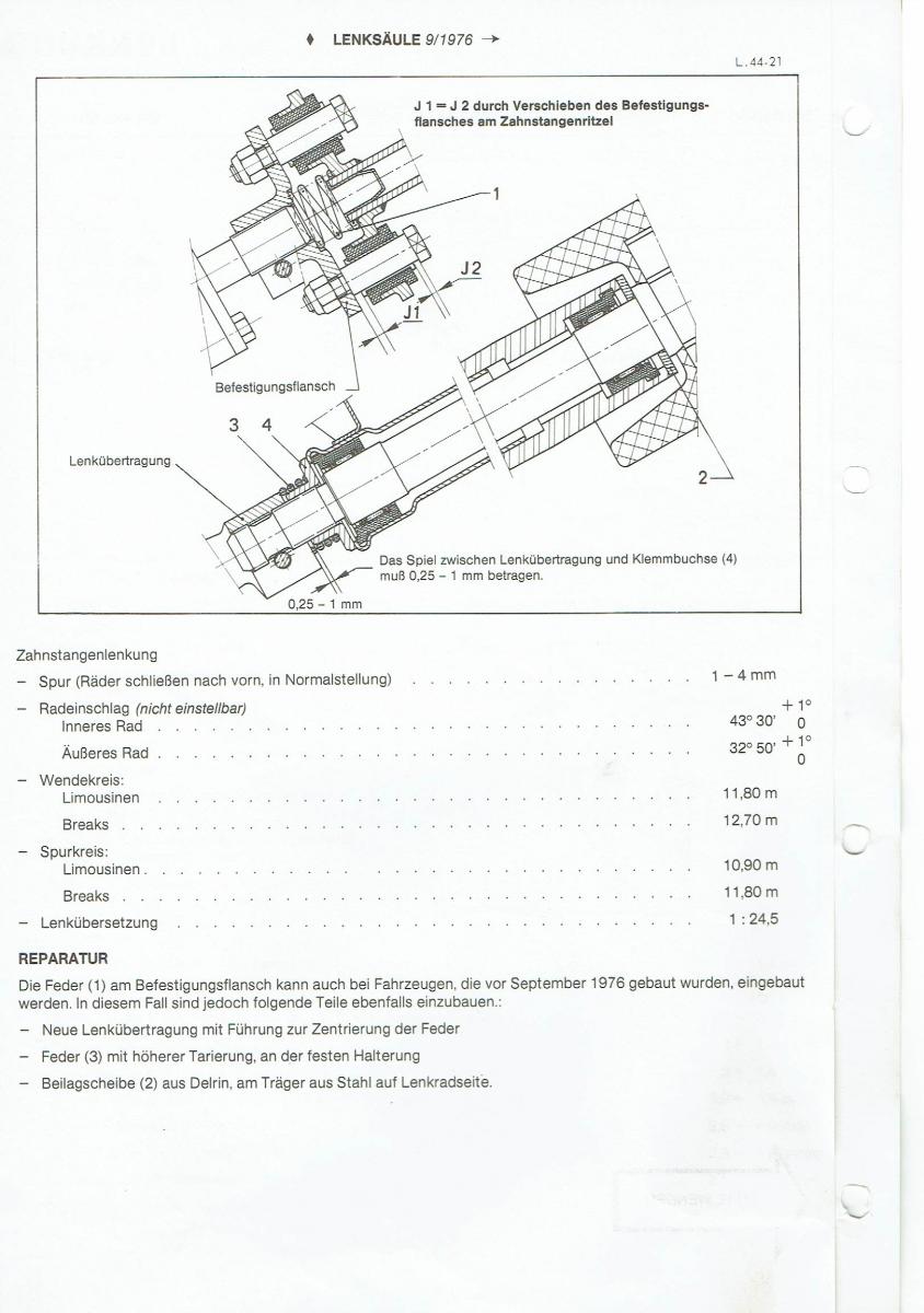

Danke für diesen Beitrag, Herbert.
Ich find's sehr interessant, die DIRAVI mal so im Detail zu sehen. Mangels technischer Unterlagen, war bei mir bisher nur so ein "gefährliches Halbwissen" vorhanden. :)
Gruß Carsten
