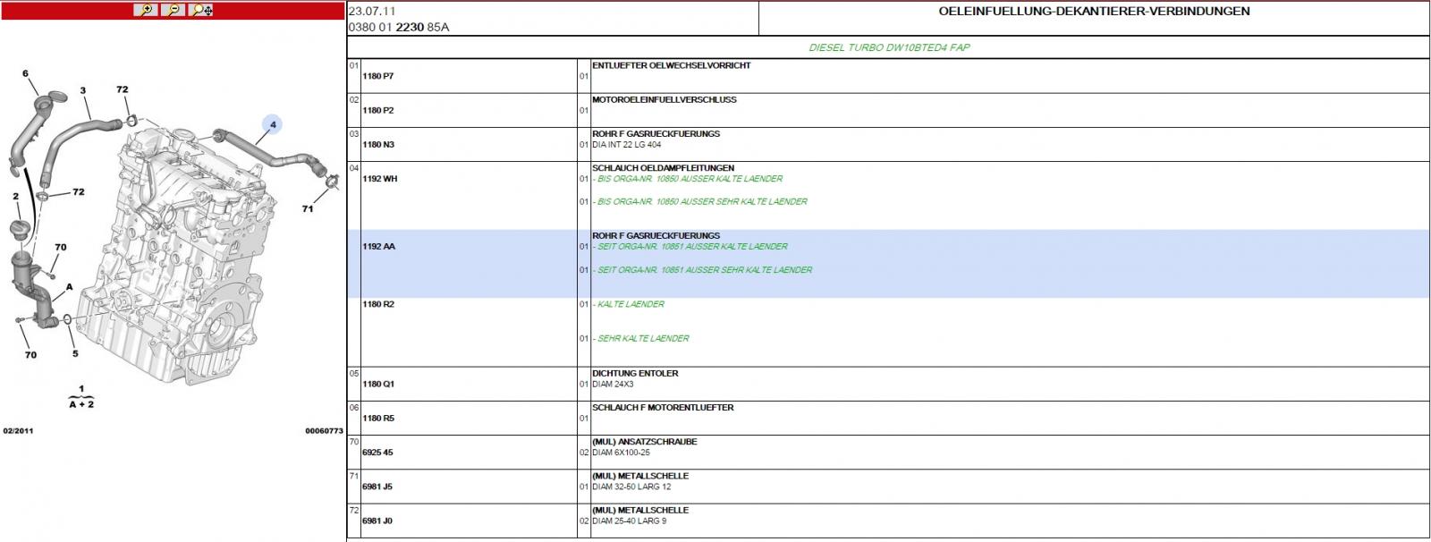

ich habe eine frage zum Anschluss der beheizten Abgasrückführung eines 2l HDI mit der Teilenummer: 1180 R2

1180.R2 ist nur für kalte bzw. sehr kalte Länder vorgesehen, wie service.citroen.com schreibt. Aber: das dürfte keine Abgasrückführung sein, sondern mit der Kurbelwellengehäuseentlüftung zu tun haben. Ansonsten würde die beheizte Ausführung auch keinen Sinn machen. Die Heizung dient dazu, dass die Kurbelgehäuseentlüftung nicht einfriert, das gabs bei diversen Modellen von Citroen hauptsächlich für kalte Länder. Hier in D kann so etwas für den Kurzstreckenbetrieb nützlich sein, wenn sich in der Kurbelwellengehäuseentlüftung ein Wasser-Öl-Schleim gebildet hat und das bei Frost einfriert.
Korrekt, das ist der Schlauch der beim DW10BTED4 oben von hinten am Ventildeckel sitzt für die Ausführung "pays grands froids" (sehr kalte Länder) Orga 10430-10653. Das Heizelement wird vermutlich permanent bei laufendem Motor bestromt, so war das zumindest bei den beheizten Entlüftungsschläuchen der XU-Motoren.
ja, danke.
service.citroen ist mir ein begriff, ebenso, dass das ding normalerweise kurbelwellengehauseenlüftung heißt (bei citroen im teileportal aber abgasrückführung genannt).
beim xsara lfx habe ich das damals auch nachgerüstet, daher möchte ich eben jetzt gerne wissen, wie die verkabelung original gelöst ist. kurz ich möchte es bei meinem diesel auch nachrüsten.
