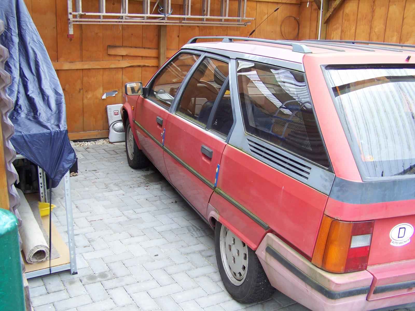

zum Fahrzeug :
          BX Break 19 Tri , 120 Ps  (DKZ ), Rouge Furio (ausgeblichener Lack ) ,Orga.: 44..   (leider wegpoliert )
  mit Klima, Servo ,ABS ,org.Alufelgen, ZV ohne Plip, Auspuffanlage neuwertig
Laut Ausssage des Verkäufers soweit fahrbereit . Was natürlich nicht möglich war. Bx war in einigen Werkstätten um einiges zu beheben.
Gröbstes Problem ABS-Block. War ausgebaut, wegen Leitungserneuerung, ( ist wieder  drin ) .
Gemacht wird demnächst Kühler ,Zahnriemen ,Wapu und einiges andere.

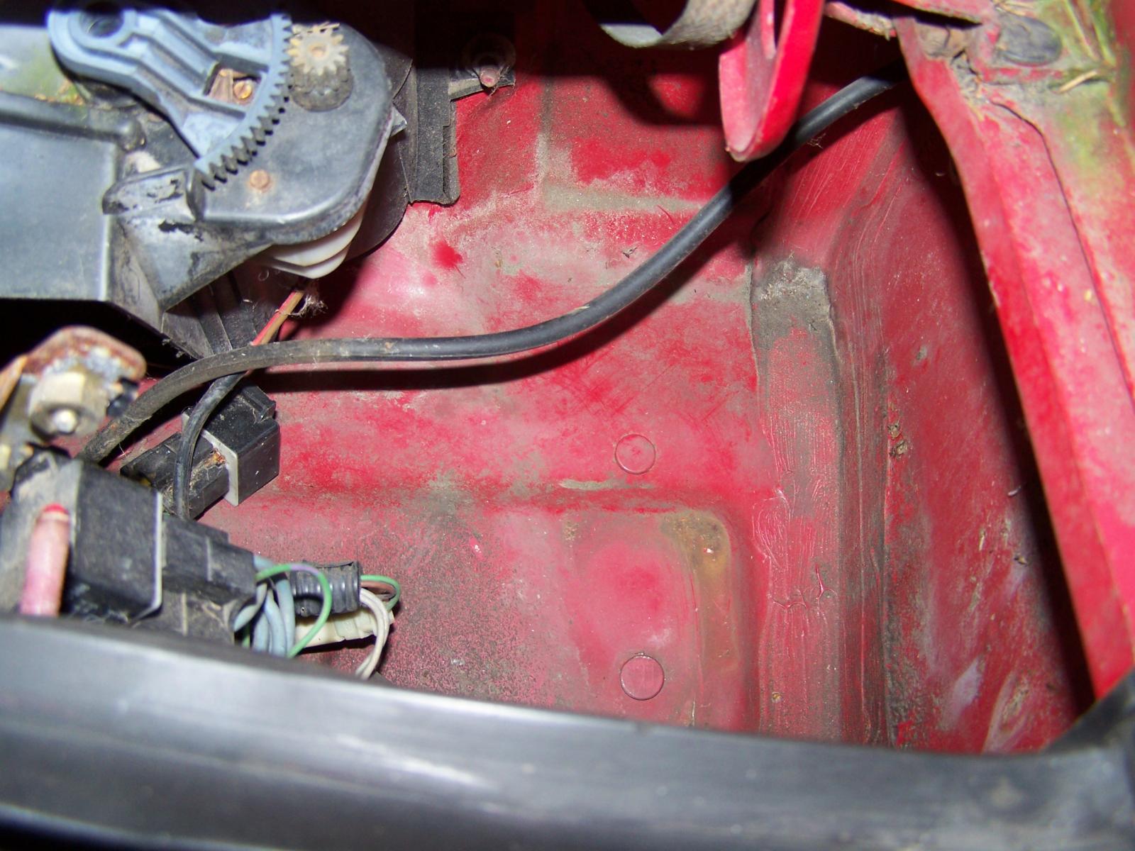

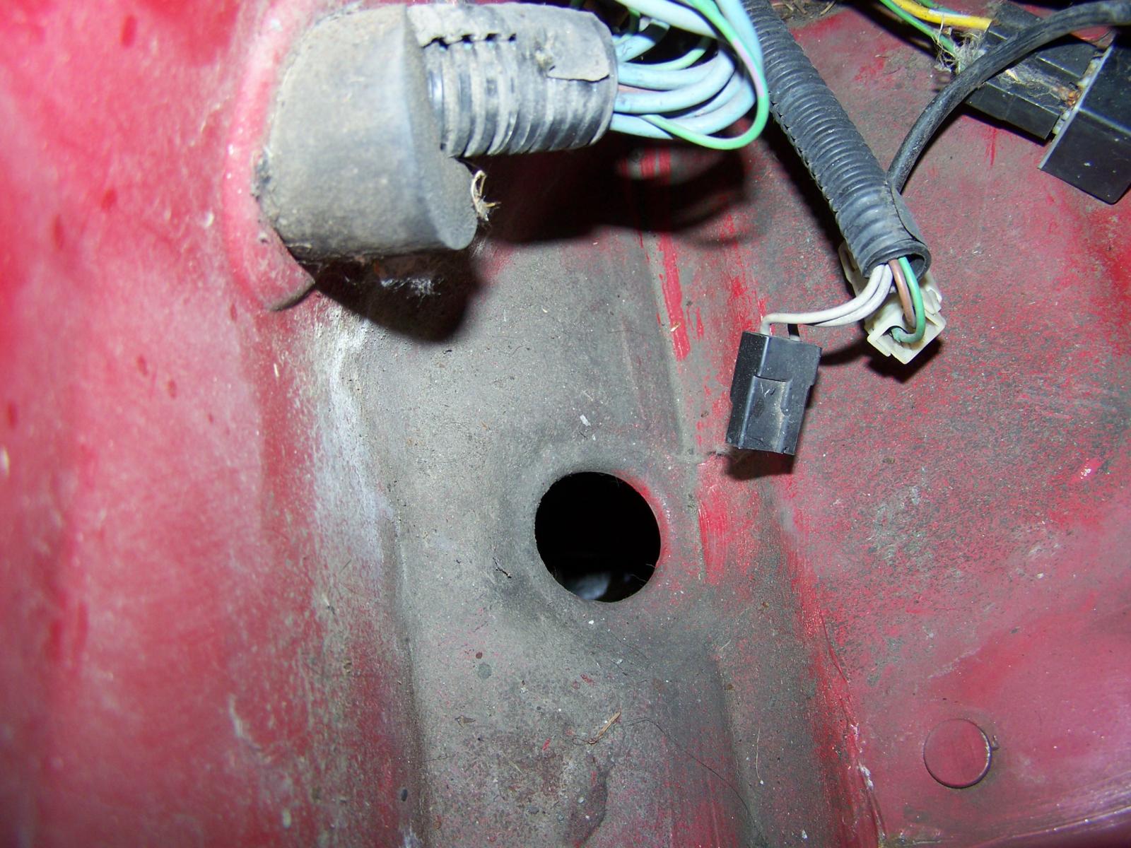

Wasser gelingt auch in den Inneraum, indem es durch die Belüftungslöcher ins Armaturenbrett plätschert. Das kann daran liegen, daß die Schachtabläufe unter den Scheibenwaschwasserbehältern verstopft sind. Kann man testen, indem man mit nem Eimer oder ner Gießkanne Wasser in den Kasten kippt. Das Wasser kommt dann im hinteren Bereich der vorderen Kotflügel wieder raus gelaufen. Wenn nicht sind die Abläufe verstopft, aber dafür dein Armaturenbrett von innen sauber ;)
Das passierte häufig bei den frühen BXen die dort Gummischläuche montiert hatten, die wurden irgendwann ersatzlos gestrichen und sollten von den Werkstätten ggf. auch entfernt werden.

Die Schläuche vom Wasserkasten müssen zumindesr beim BX entfernt werden da sie mehr schaden als nützen.
Wußte ich nicht. Bei meinem Leader sind welche drin.
Dann befolge die Anweisung von Citroën Deutschland und entferne sie ganz schnell...
Hab mich schon fast dran gewöhnt bei jedem Waschen die Schläuche durchzuspülen ;)
OK, werd ich dann demnächst mal ran gehen.
