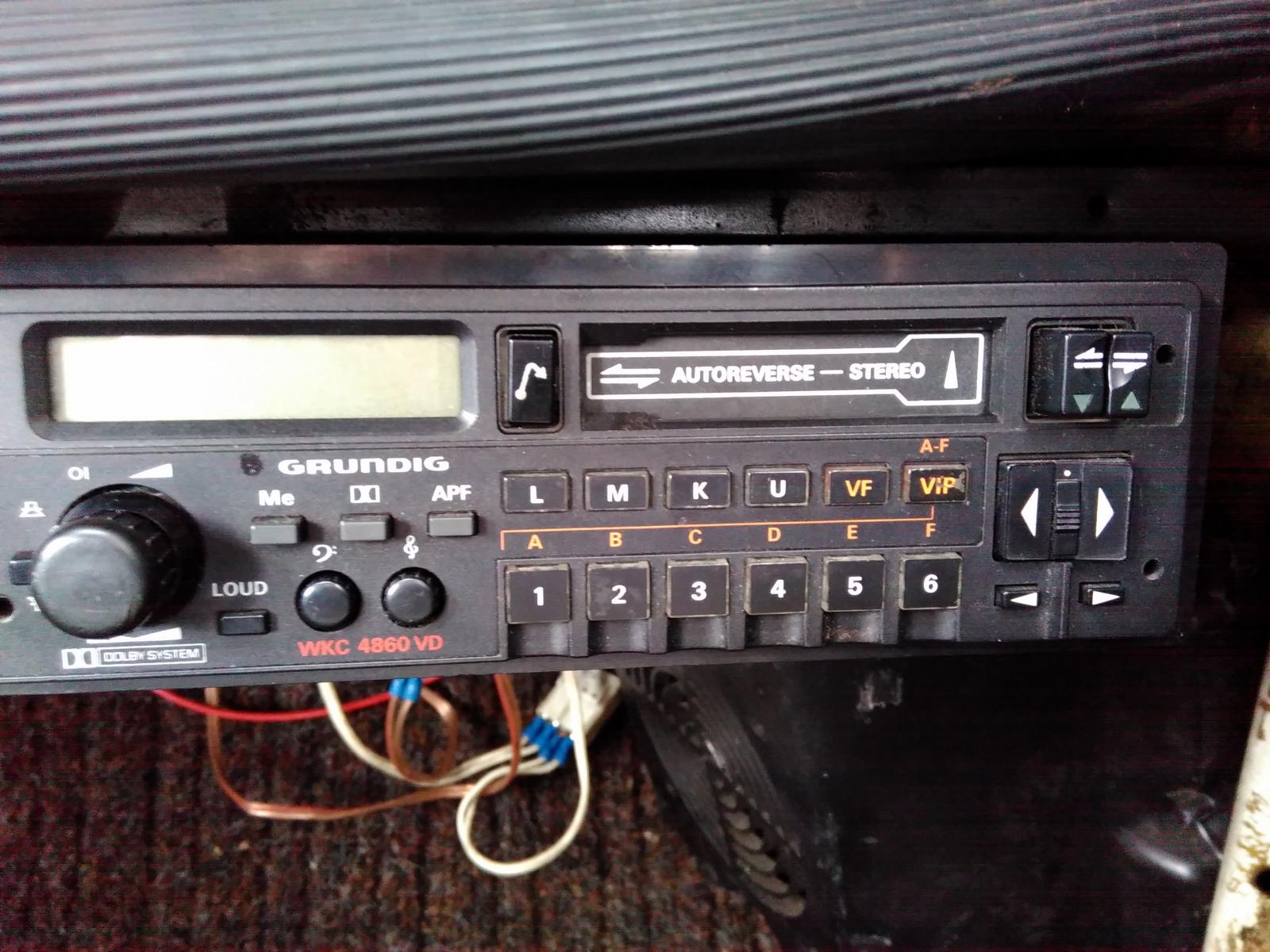

HY, bei meinem Kassetten-Radio Grundig WKC4860VD sitzen die Tasten für die Radiobedienung (Stationstasten etc.) sehr locker. Die Kontakte an sich funktionieren noch, aber die Knöpfe gehen nicht mehr von selber wieder raus. Das führt ab und an zu einem Eigenleben der Radiofunktion.
So weit ich weiß ist da hinter so eine Art Gummimatte, mit der die Knöpfe wieder rauskommen. Wo bekommt man so eine Gummimatte her, bzw. wie bekommt man es hin, daß sich die Radiofunktionen wieder gescheit bedienen lassen?

Na, die Frontplatte demontieren, und die Knöppe erstmal reinigen, dann siehst du ja, ob wieder funktioniert. Um weiteres kümmert man sich dann. Auch das was verbaut wurde sieht man ja, und du kannst dann Detailfoto machen....
Ich bekomm den beknoppten Drehknopp nicht ab....*gruml*. Morgen nochmal versuchen, wird kalt im Auto.
