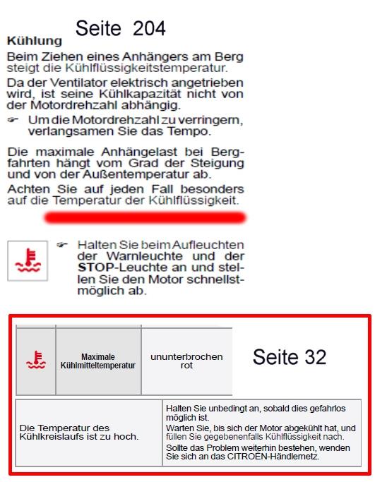

Im Citroen C4 (BJ 2011) ist keine Möglichkeit vorgesehen, die Motortemperatur anzuzeigen.
Zwar steht im Handbuch, dass man "im Hängerbetrieb auf die Motortemperatur achten soll",
aber es ist außer der Warnleuchte keine Möglichkeit vorgesehen. (Seite 204)
Nun soll man (Seite 32) bei Aufleuchten der Kontrollampe sofort anhalten und
auf Abkühlung warten.

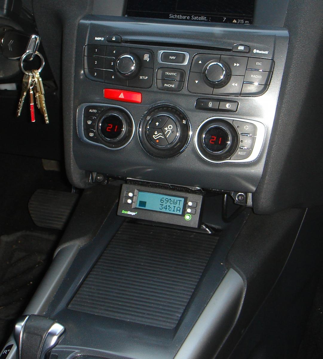

Ich habe für 93 Euro eine ScanGauge-Eco bestellt. Dies ist eine kleine LCD-Anzeige, welche
an der OBDII-Buchse angeschlossen wird. Dort kann man verschiedene Parameter anzeigen lassen.
(Es gibt bestimmt viele andere Hersteller einer kleinen OBDII-Anzeige. Mir hat diese gut gefallen)
Ein kleines Alu-Blech von 85 x 25 mm im Plastik oberhalb der OBDII-Buchse verschraubt und
mit einem Klettstreifen (war dabei) die Anzeige an dem Alu-Blech befestigt.
Somit ist dies eine einfache Sache und das Kabel verschwindet hinter der Plastikabdeckung.
Im Werkstatt-Service-Betrieb wird die Anzeige abgenommen, der Stecker herausgezogen und
beides zur Seite gelegt. (Das Kabel bleibt hinter der Plastikabdeckung)
Somit hat die Werkstatt wieder freien Zugang zum OBDII-Stecker.
Das Foto zeigt eine Motor-Wassertemperatur von  69°C  an (oben).
Die Temperatur im Ansaugkanal steht auf 34 °C (unten)
Der viereckige Kasten zeigt im Fahrbetrieb ein kleines Zeitdiagramm der Werte.
Ich finde dies eine einfache, nachbaubare Lösung.
Viel Spaß beim Basteln..............CX583
