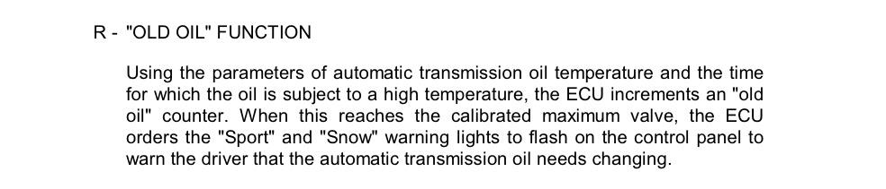

Auch wenn Citroën von einer "Lebensdauerfüllung" für das Getrieböl spricht, hat das AL4 tatsächlich einen Ölzähler für das Alter des Öles. ;)
Wenn dieser gesetzte Wert erreicht ist, wird ebenso eine Fehlermeldung ausgegeben. Dies würde zu Deiner Beschreibung passen, dass das Getriebe einwandfrei schaltet. Vermutlich läßt sich dieser Wert nur mit der "Lexia" zurücksetzen...

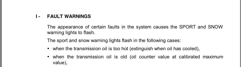

Moin Karl-Heinz,
nachdem ich mir das von Dir verlinkte Dokument angesehen habe, kann es ja eigentlich nur der Ölzähler oder der Kick-Down-Schalter sein. Alle anderen Fehler führen ja zu einem verschlechterten Schaltverhalten (Seite 36: Memorized Faults/Downgrade Modes).
Ob der Kick-Down noch ging, habe ich nicht überprüft. Mit "Alarm" schreiendem AG fahre ich dann doch eher defensiv.

vor 12 Stunden, khs2212 sagte:
Das wäre mir neu. M. W. wird, obwohl die Möglichkeit vorhanden wäre, die Fehlermeldung nicht genutzt - es ist ja eine "Lebensdauerfüllung"
Dann könnte das Problem nur aus Richtung Kick-Down-Schalter kommen.

vor 10 Stunden, TorstenX1 sagte:
Naja, die Frage ist ja: Wie lautet die Definition für "Old Oil"? Ich hatte auch nicht umsonst einen Smiley gesetzt......
in meiner zweiten Antwort geht dies jedoch aus dem Text hervor: Maßgebend für den Ölzähler ist die Temperatur und die Dauer wie lange das Öl der hohen Temperatur ausgesetzt war.
Dies passt schon zum Bild das der Threadersteller im ersten Beitrag beschrieben hat.
