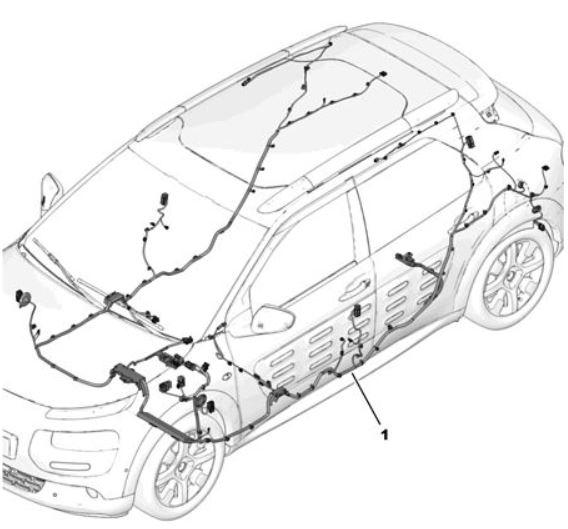

Ich würde nicht die Anschlüsse am Radio, sondern die von den hinteren Lautsprecher verwenden. Die Kabel müssten am Schweller entlang zu den hinteren Türen verlaufen.
Ronald
Hier der Verlauf des Hauptkabelbaums beim Cactus:
Ronald

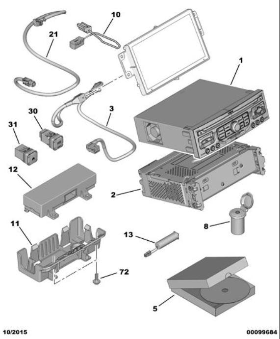

Hat der C3 nicht ein "normales" CD-Radio ohne Display? Zumindest sehe ich es so unter den Klimareglern in der "Galerie" von citroen.de. Wenn dies einfach herausziehbar ist sind die Anschlüsse einfacher zugänglich.

Dahinter "versteckt" sich vermutlich die "Multimedia-Einheit" Nr. 2 RADIOTELEFON VERSETZTES DISPLAY ’RT6’ - MIT NAVIGATIONSSYSTEM, DISPLAY FARBIG UND DIGITALER SMEG RADIOEMPFÄNGER SEIT ORGA-NR. 14238 . Citroen wird nicht den Einbauort geändert haben.
