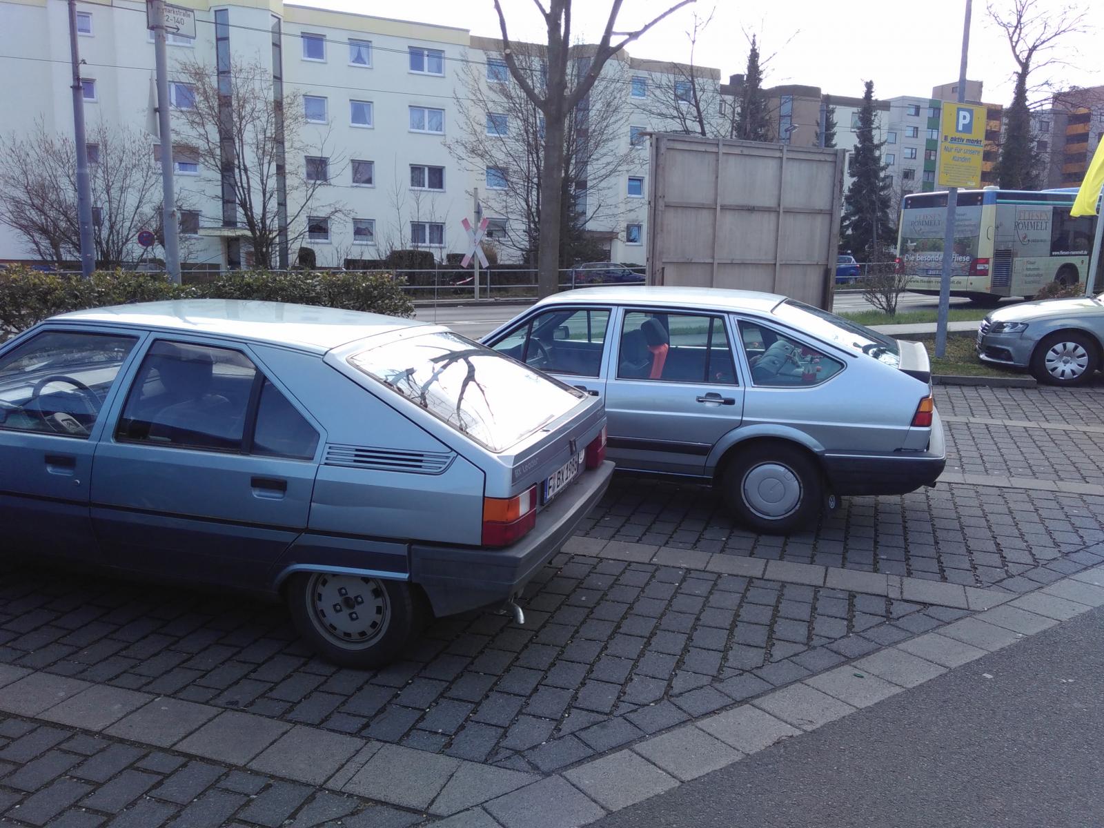

Am 2.3. ist mein Leader 30 Jahre alt geworden. Nun beginn ich hier mit dem Reparatur-"Tagebuch"
Modell: BX Leader
Baujahr und EZ: 1986
ORGA: 3402
Typ: XBXD
Bearbeitet von EntenDaniel

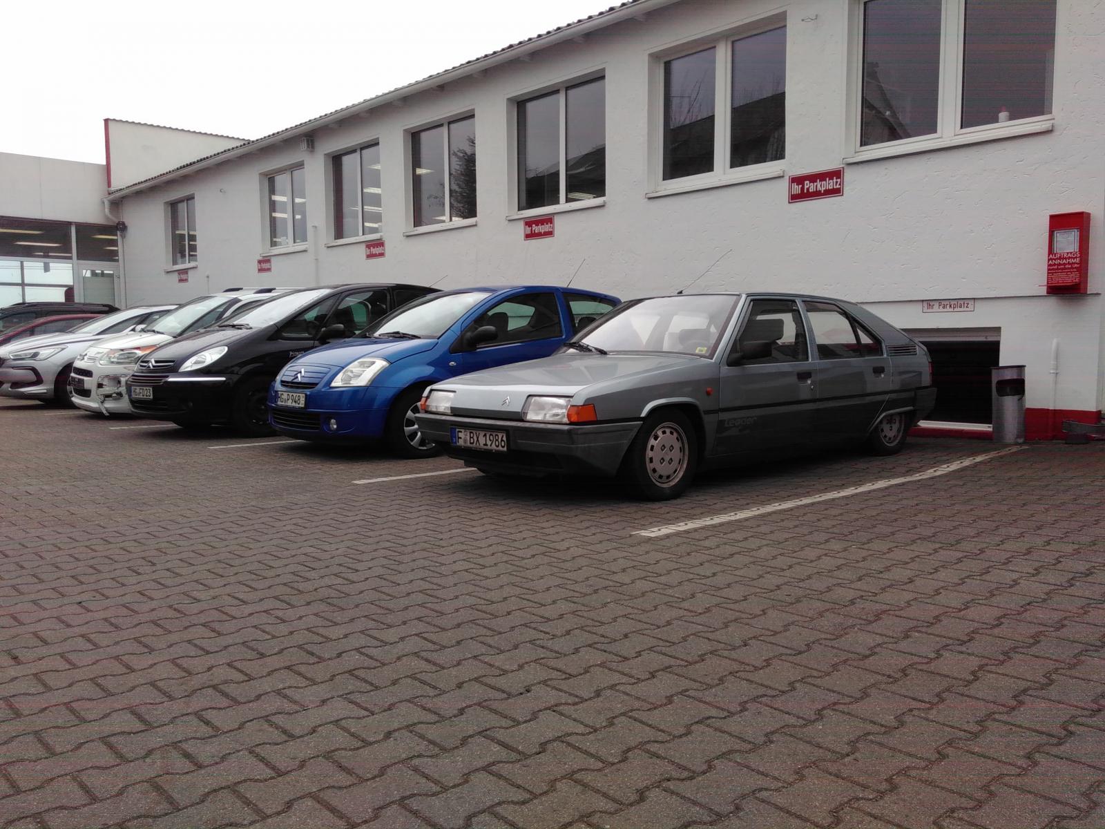

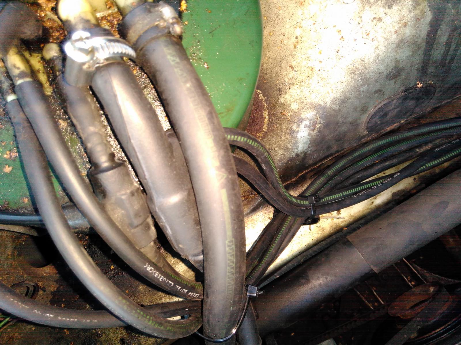

20 Tage nach seinem 30. platzte ein Rücklaufschlauch des hinteren Höhenkorrektors. Heute konnte ich ihn wieder auf der Straße bewegen. Der Dank für die Ersatzteilbeschaffung und für den Wechsel des Schlauchsalates geht an das Citroën Autohaus Karl in Oberursel. Das Team war sehr freundlich. Als man sah, daß an dem BX einige Schläuche mehr zu tauschen waren, rief man mich für eine Fahrzeugdurchsicht an, damit ich mir ein Bild von dem Zustand des Systems machen kann und so entscheiden konnte, ob sie weiter machen können. Ich war mit dem Service sehr zufrieden!

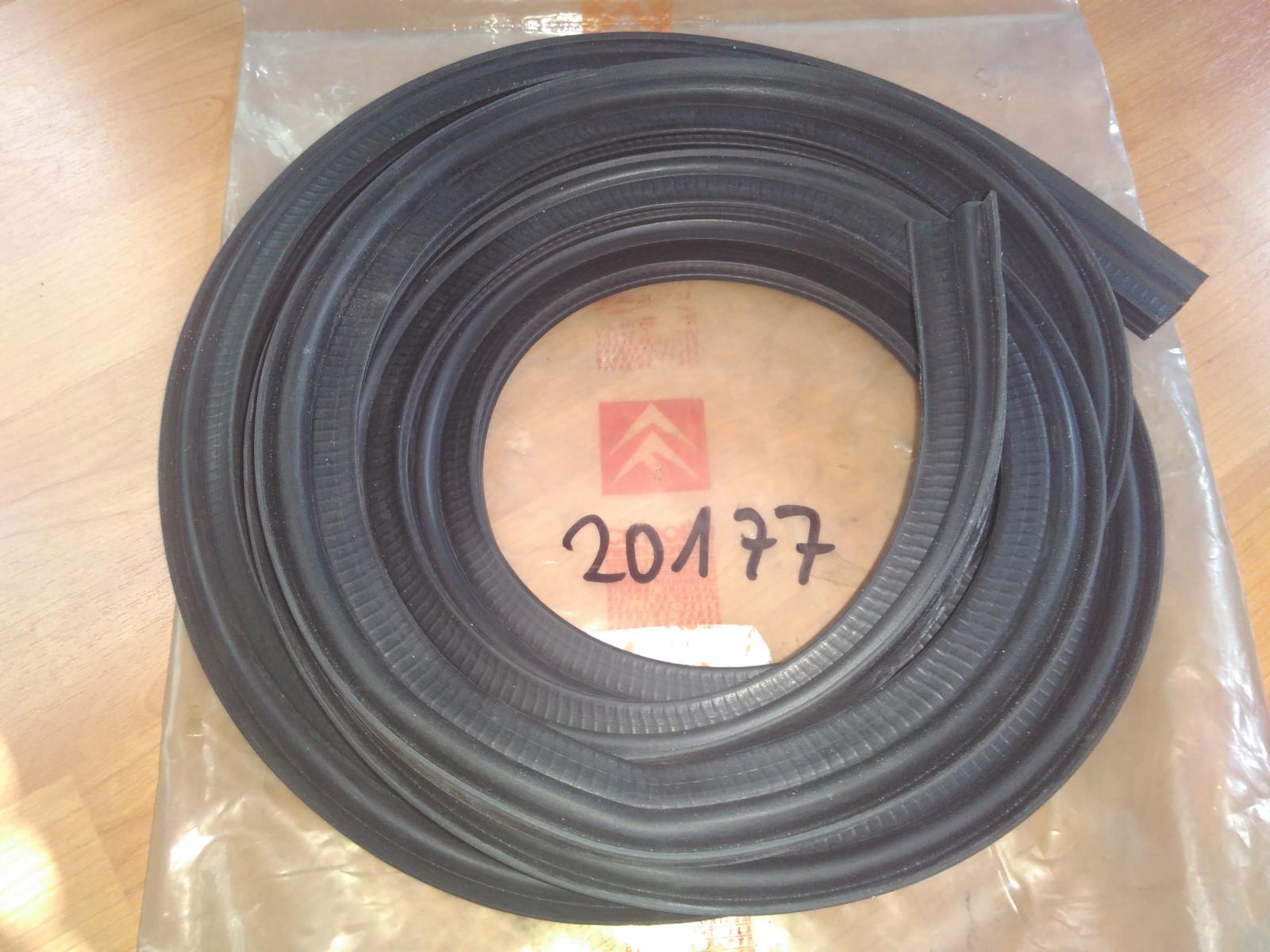

Heut hab ich das warme und trockene Wetter genutzt und endlich die Kofferraumdichtung gewechselt, da die alte so langsam zu Staub zerfiel. Vor dem Einsetzen der neuen Dichtung hab ich die Falze schön mit Hohlraumwachs eingesifft.
