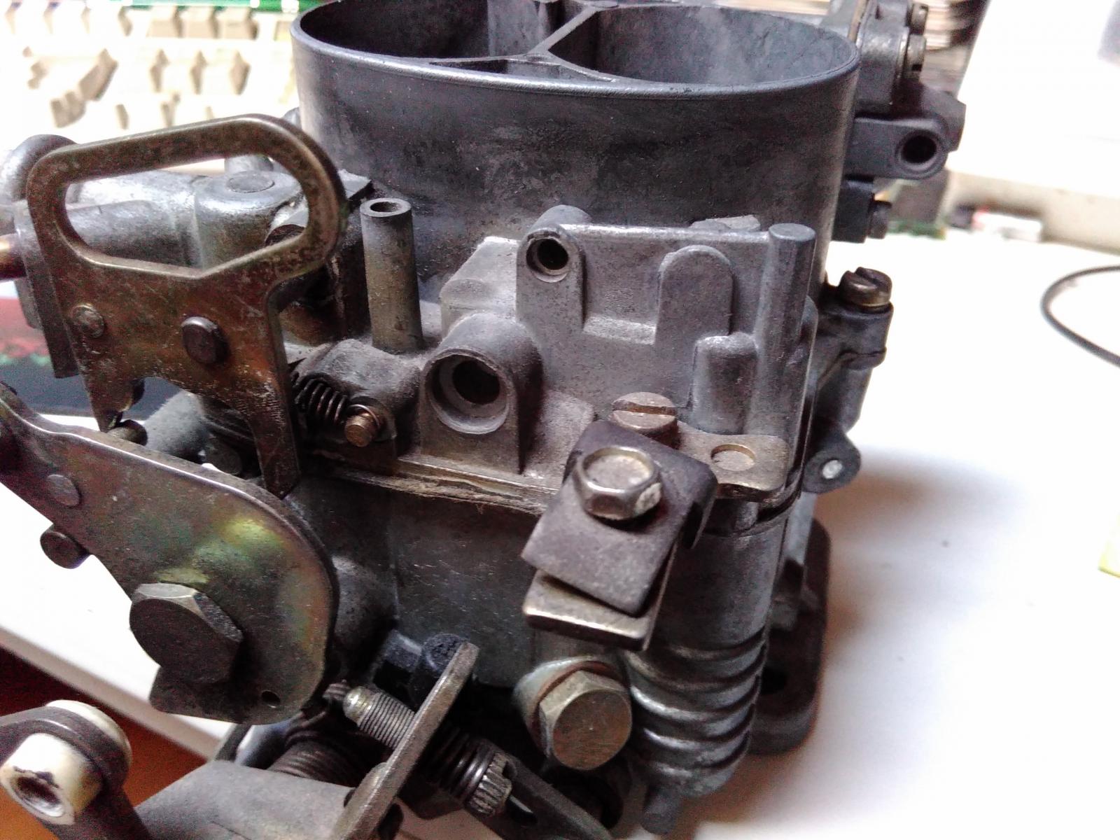

wozu dient dient die rot umkreiste Schraube im Vergaser?
Siehe hier: IMG_0090.jpg
Meine Ente hat da keine Schraube. Hast Du nen Drosselklappenschließdämpfer im Vergaser?
Dein Deckel sieht auch ein bißchen anders aus, als bei denen, die ich hab.

ich weiß es nicht. Die Schraube ist lose, muss sie fest sein?

Habe heute mal beim Franzosen nachgefragt, wozu diese Schraube diene. Man sagte mir, dass diese Schraube zur Einstellung der Drosselklappe diene.
Werde das mal sehen, ob das so stimmt.

Das stimmt nicht.
Daniel war auf der richtigen Spur.
Dort ist bei Modellen mit Fliehkraftkupplung der Hebel des Drosselklappenschließungsdämpfers befestigt.

Ok, nur dann meine Frage, die Schraube ist lose. Muss sie fest gezogen sein? Und wenn ja, wie stelle ich den Drosselklappenschießungsdämpfer ein?

Das was Du rot umrandet hast, ist zum einen eine Welle sowie eine Mutter. Am nicht sichtbaren Ende der Welle sitzt ein Hebel welcher über einen Stößel auf einen Kolben drückt. Dieser sitzt in der Ecke des Vergasergehäuses wo im Zinkguß so eine Art "Kühlrippen" auf dem Bild von Daniel zu sehen ist.  Dort ist eine zylindrische Bohrung, Benzin gefüllt, in denen der Kolben sich auf- und ab bewegen kann indem er sich durch das Benzin quält. Die Mutter sollte also nicht so fest angezogen werden, daß die Welle sich nicht mehr bewegen kann, sie sollte allerdings schon fest sein. Ich vermute, daß das Gewinde auf der Welle so bemessen ist, daß bei auf Anschlag angezogener Mutter sich noch ein leichtes Spiel zwischen Welle und Gehäuse ergibt, so daß diese noch beweglich bleibt. Dort könnte auch noch eine Anlaufscheibe sein. Mit verschiedenen Dicken der Anlaufscheibe kann dieses Spiel auch noch justiert werden. Wenn die Mutter aber nicht gegen Anschlag gezogen werden kann, da die Welle dann schon gegen das Gehäuse eingespannt ist, solltest Du entweder eine dünnere Anlaufscheibe probieren oder die Mutter einfach mit Schraubensicherung versehen bis in die Position anziehen, das diese geringe nötige Spiel für die Welle noch vorhanden ist.
Zwischen dieser Mutter und dem Gehäuse müßte jedoch ein Blechhebel sein, gegen welchen die Drosselklappenanschlagschraube drückt. Diesen Hebel erkenne ich auf Deinem Photo jedoch nicht. Ich vermute also, daß er demontiert wurde um einen Vergaser für Fliehkraftkupplung an einer 2CV mit normaler Kupplung zu benützen. Doch ob doch dieser Hebel da ist bzw. ob die 2CV überhaupt eine Fliehkraftkupplung oder "nur" eine normale Kupplung hat, solltest Du eher wissen als ich.
Bei den alten Enten geschieht das Einstellen des Drosselklappendämpfers durch verändern der Vorspannung der Gasgestängerückzugsfeder (in anderer Position einhängen. Analog dazu ist beim Zug betätigten Vergaser die Rückzugsfeder welche vorne am Lüftergehäuse befestigt ist auch in verschiedene Position einhakbar, mittels eines Plast-Teils. Das hat zwar glaube ich nicht jede 2CV, ich kenne das von meiner Acadiane. Eine 2CV mit Fliehkraftkupplung sollte dieses Teil aber eigentlich auch haben.
Wenn die 2CV gar keine Fliehkraftkupplung und/oder Hebel am Ende der Welle haben sollte, ist natürlich ein Einstellen der Dämpfung nicht nötig bzw möglich, da außer Funktion. In dem Fall kann dann die Mutter auch fest gegen das Gehäuse gezogen werden.

Also, diesen Vergaser habe ich bei ??? gekauft gehabt, Siehe Bild hier: https://www.franzose.de/de/Citroen-2CV/2CV6/Vergaser-Vergaserdichtsaetze/ANR10531/
Von Fliehkraftkupplung stand in der Beschreibung nichts, Das Blechteil war auch nicht in der Verpackung. Der Vergaser wurde von mir so einbebaut, wie er dort abgebildet ist.
Wolfgang
Das ist der Nachbau eines Solex-Vergasers.
Kannst so einbauen, nur einstellen mußt ihn natürlich.
