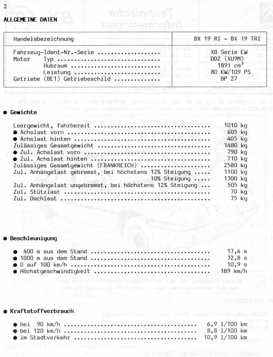

Interessant sind die technischen Werte der beiden Modelle im Vergleich:
BX 19 TZI:
109 PS - 158 Nm bei 3000 - 10,7 Sek 0-100 - 189 Km/h, Verbrauch 90/120/ Stadt: 6,6/ 8,7/ 10,7

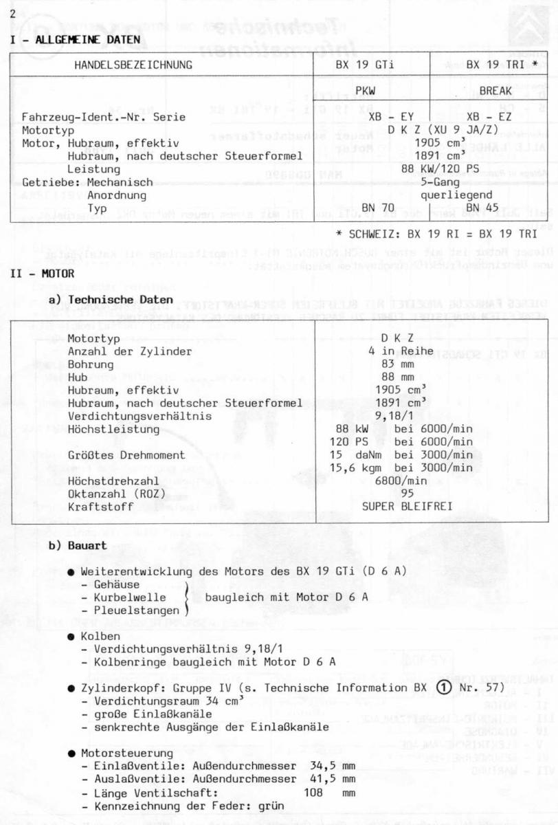

BX 19 GTI:
120 PS - 150 Nm bei 3000 - 10,9 Sek 0-100 - 196 Km/h, Verbrauch 90/120/ Stadt: 6,6/ 8,7/ 11,4
Da frage ich mich, was praktisch den GTI ausmacht, er hat auf dem Papier eher nur Nachteile.

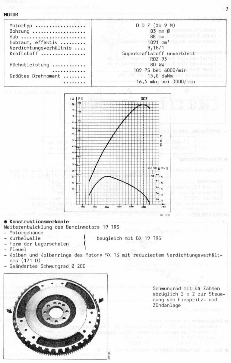

Der 80 KW Motor hat keinen Drehzahlbegrenzer. Einmal habe ich den bis 7000 U/min gedreht. Auf einer sehr schnellen Fahrt nach Hamburg ist die Krümmerdichtung durchgebrannt. Die Qualität der für die Motorsteuerung verwendeten elektrischen Bauteile würde ich eine Klasse schlechter als die Teile von Bosch einstufen. Die Bosch-Motronic wirkt auf mich solider und durchdachter. Anlasserwechsel ist hingegen am 80 KW Motor einfacher.
Aus meiner Erinnerung heraus empfand ich den Motorlauf des 88 KW Motors kultivierter, nicht nur im Leerlauf nach Kaltstart.
der 109-PSler ist mit der Monopoint-Einspritzung, der 120PS mit Multipoint-Einspritzung. Oben raus wird der schon spürbar besser gehen und sich etwas drehfreudiger anfühlen. Aber wann fährt man schon mal im Alltag Drehzahlen 4000+ rpm...?
Auch "oben rum" werden die Unterschiede wohl eher meßbar als spürbar sein. Die Angabe zur Höchstgeschwindigkeit ist beim 80kW jedenfalls ziemlich untertrieben,mit dem Seriengetriebe geht es locker in den roten Bereich im 5. Gang, das sind dann gute 200 km/h...

Der Leistungsunterschied zwischen TZI und GTI (in deutscher Ausführung) hat sich sicher nie gerechtfertigt. Die franz GTIs mit 125PS liefen dafür schon nochmal besser, ich habe da immer vermutet dass die sogar noch ein paar PS mehr hatten.
Der GTi-Motor ohne Kat spielt (wie auch der 16V ohne Kat) in einer völlig anderen Liga, die Kat-Motoren waren für den damals erhältlichen bleifreien Sprit optimiert und dementsprechend niedrig verdichtet. Der DKZ-Motor hat den gleichen Zylinderkopf wie der DDZ oder auch die Vergaser-Modelle, der "originale" GTi hingegen hat einen speziellen Kopf mit anderen Einlaßkanälen etc. sowie eine höhere Verdichtung die dafür nach 98 Oktan schreit. Warum man die Breaks (mit Ausnahme des 4WD) mit der Multipoint-Einspritzung ausgerüstet hat und die Limousinen mit der Monopoint war mir nie klar.
