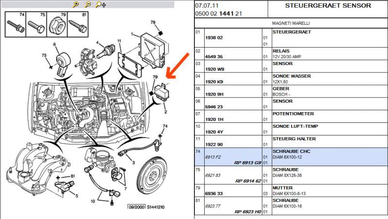

Das sieht so aus,was bei mir hinter der Batterie und unterhalb vom Bremsflüssigkeitbehälter sitzt.
Das teil klackert auch uns solange springt er auch nicht an.

...das Doppelrelais darf nur beim Zündung einschalten 2-mal klacken; genauso wie beim ausschalten!
Ja - genau das Ding. Keine Ahnung was das neu kostet und ob es das noch gibt. Gebraucht liegt mindestens 1 hier - falls dir das genügt.
