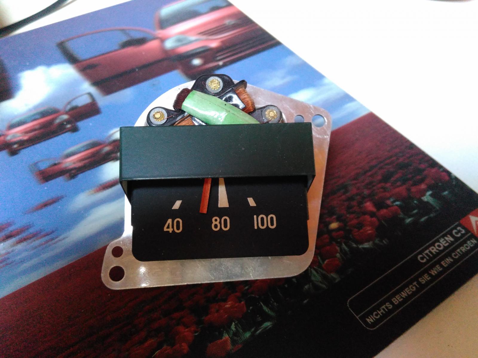

Ich hab eine Temperaturanzeige der Firma Jaeger hier liegen. Nun würd ich gerne wissen, was für einen Sensor man dafür braucht. Ist es egal, oder gibs dafür spezielle Sensoren? HY gabs doch auch mit Temparutur-Anzeige, oder lieg ich da falsch?

Die Aussparungen und Löcher sprechen aber dafür, daß es zumindest in die Jaeger-Tachos vom HY etc. paßt.

Wenn es sich um eine elektronische Anzeige handelt: die Geber sind Elemente, die mit der Temperatur ihren Wiederstand ändern. Welchen Bereich die Anzeige braucht, könnte man mit einem Poti ermiteln?! Dann einen entsprechenden Geber kaufen.

Mit einem Standardgeber und einem in Reihe geschalteten Poti sollte man den Bereich in etwa einstellen können.  Die Paräzision wird vielleicht nicht so genau sein, aber es interessieren ja eher plötzliche Änderungen.

meinte mich zu erinnern, daß ich sowas schonmal in einem HY gesehen hatte. Naja, vielleicht war das ja vom Besitzer selber eingebaut worden. Gabs den Belphégor mit einer Temperaturanzeige? Hab im Internet leider kein gescheites Bild von nem Belphégor-Tacho gefunden.
Wasserthermometer gabs beim HY Diesel, und zwar im rechten Fenster im Tacho, wo der Benziner nur die Winkel hat!

ich habe einen Diesel mit Temperaturanzeige Das Teil sieht aber ganz anders aus. Ohne Zahlenangabe
