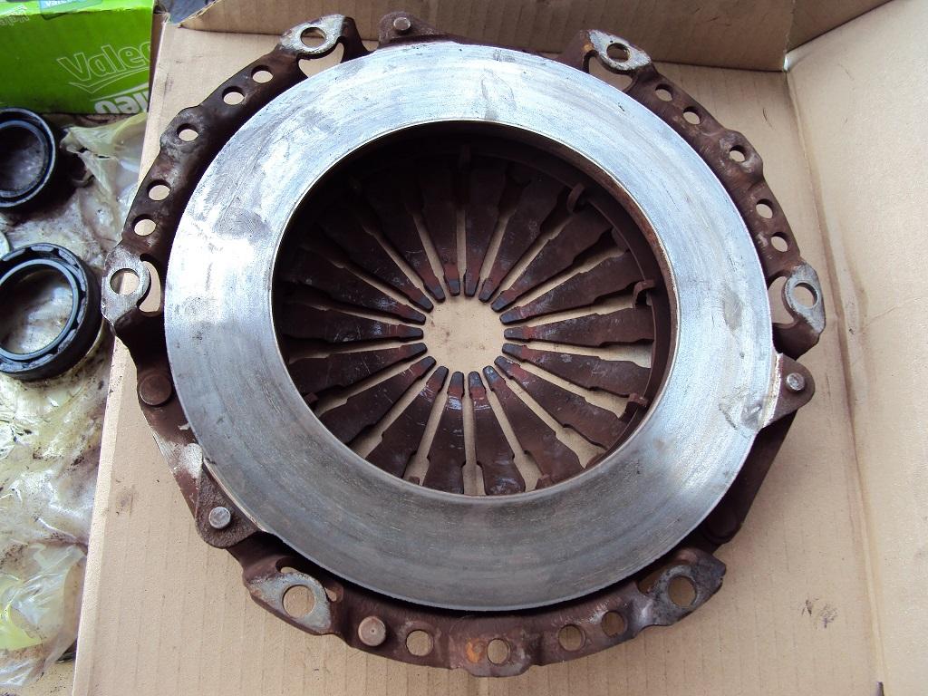

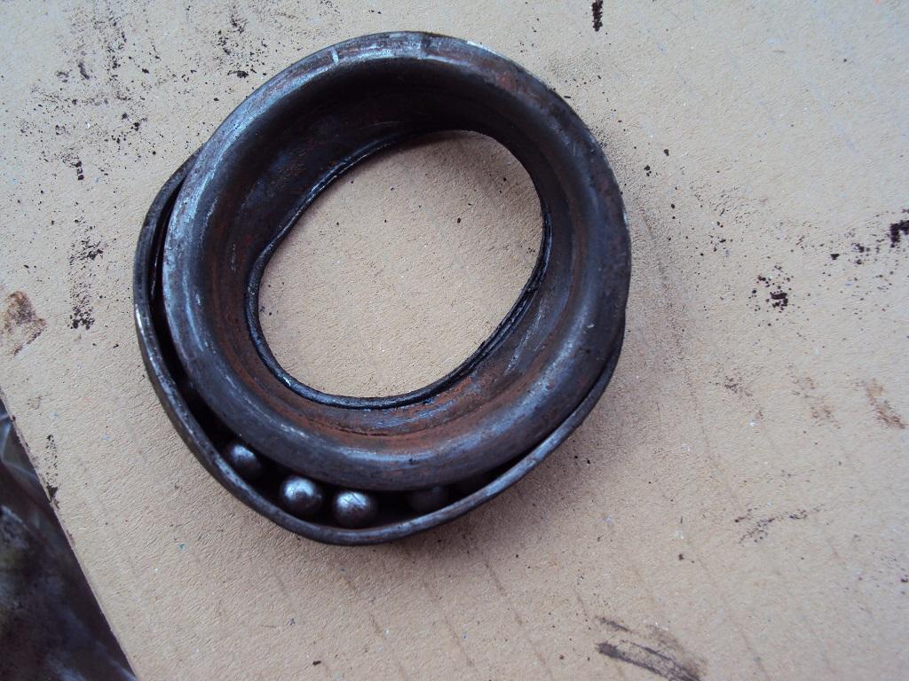

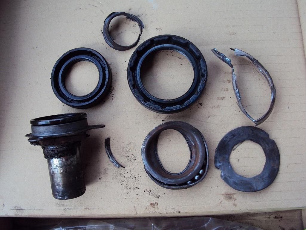

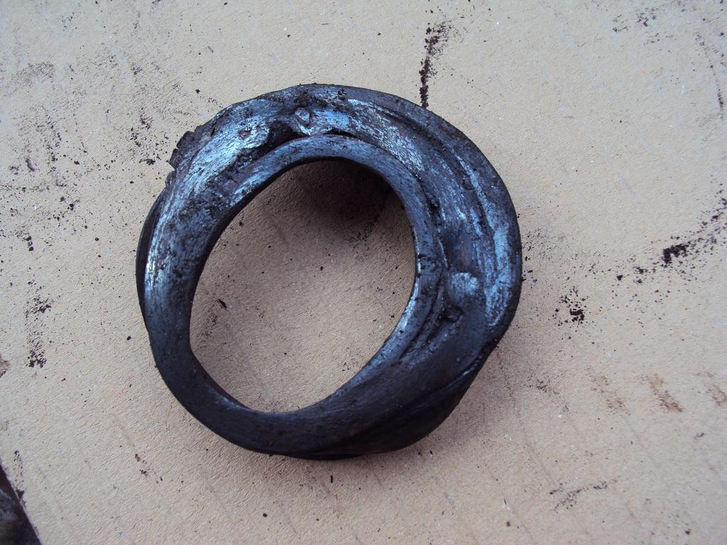

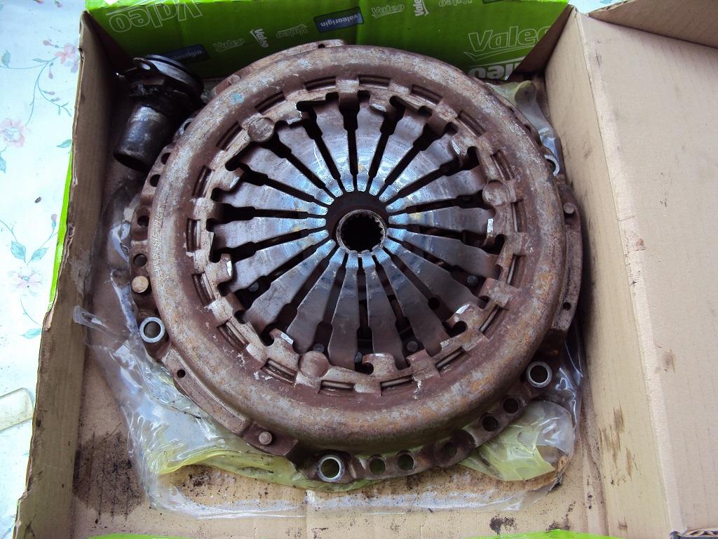

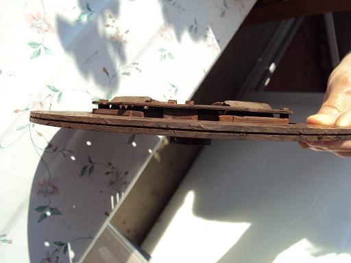

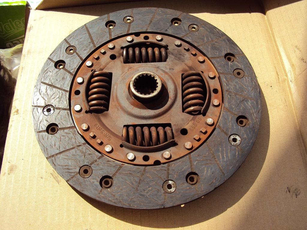

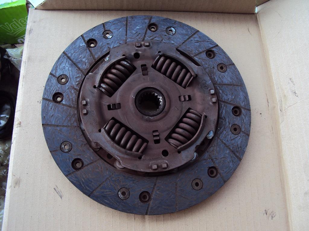

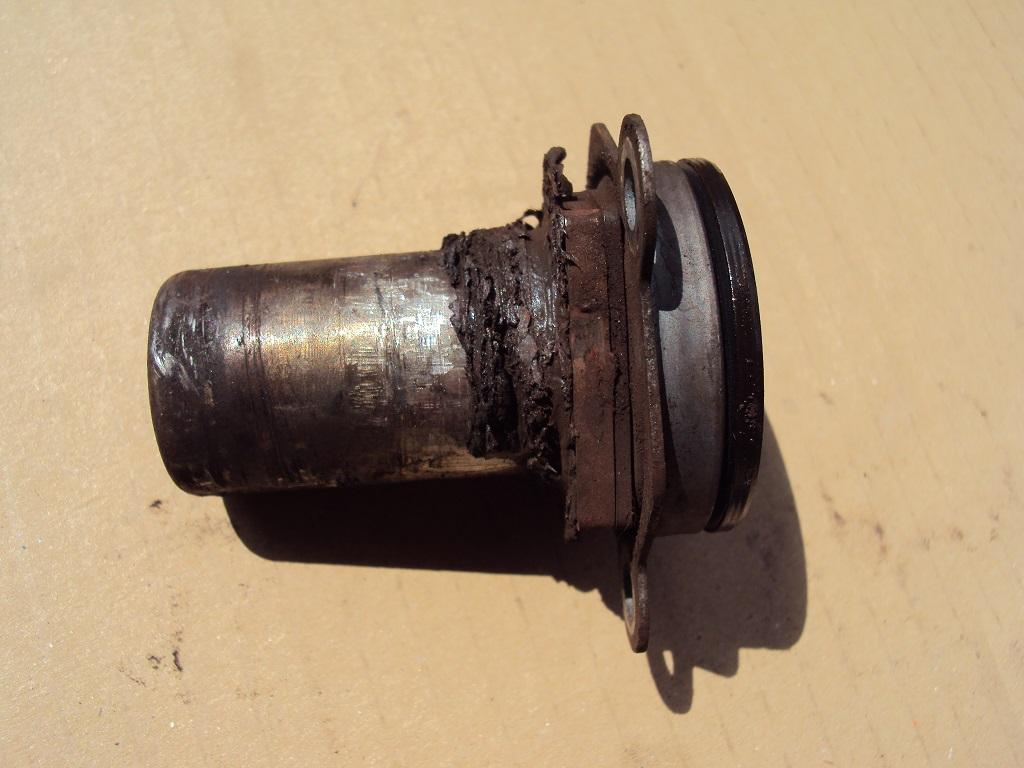

Hier die Bilder der defekten Kupplung. Ich hoffe ich habe die Teile richtig bezeichnet.
Druckplatte Richtung Reibseite
 Druckplatte Richtung Ausrücklager
Kupplungs-Aktor (Kupplungsschalter)
Lagerschale (verbogen) vom Ausrücklager
Lagerschale vom Ausrücklager andere Seite
Kupplungsreibscheibe
Kupplungsreibseite andere Seite
Reibseitenstärke
Teile des Ausrücklagers
Welle des ASusrücklagers

Naja, 120Tkm ist bisschen knapp für eine Kupplung, aber man sagt den sensodrives nach, dass sie sozusagen gerne auf der Kupplung stehen, also das Ausrücklager mehr als nötig belasten. Die Bilder zeigen, dass die Kupplung an sich noch einiges länger gelaufen wäre, beim Reibbelag ist noch gut "Fleisch" bis zu den Nieten. Aber man macht da immer gleich alles, das ist einfach auch sinnvoll.
Der ursächliche Defekt war das Lager, wenn dann aufgrund dessen Probleme auftraten, die unpassende Betriebszustände des sensodrive produzieren vergisst die Elektronik sofort ihre Bestimmung und sperrt sogar den Anlasser. Hatte ich auch schon, als ich meinte, ich müsste meinen Hoppel bevor er steht zur Einsparung von Kraftstoff mal im Rollen abstellen. Danach ging erstmal gar nix mehr, das getriebe bockte im 5. Gang, eingekuppelt, alleine von der Straße schieben war nicht - ganz toll im Großstadtverkehr an der Ampel. Aber selber doof... Klemme bei sowas immer schon gleich die Batterie ab - schon fängt er sich wieder :-)
Würde beim Aktorbild mal sagen, dass das nicht der Aktor an sich ist, sondern die Hebelei zur Kupplung. Oder irre ich mich da? Wieso wurde der, wenn er´s denn ist, erneuert? Ging doch?
