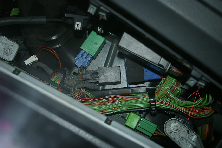

Hab grad in einem anderen Thread die Verlinkung zu einem Foto gefunden, wir nähern uns glaube ich so langsam dem Ziel. ;)
Hier der Thread, wichtig sind die Posts von the_Loo und Gast.

danke für deine Suche. Das Bild mit dem Pfeil zeigt das Steuergerät ("KIEKERT"), aaaaaaaaaaaber die TEXTON Box im Fußraum ist es!!!!!
Das habe ich jetzt auch in einem französischen Forum verlinkt bekommen!
Wenn ich das Teil nachher finde habt ihr alle ein Glas Rotwein bei mir gut, egal ob es dann funktioniert oder nicht. Aber ich weiß endlich wo der ganze Kram eingebaut ist B)

Ein Franzose (Even) scheint die Texton Box gefunden zu haben <<klick mich>>
"Il se situe en-dessous des barres en métal et coincé contre le cache du tableau de bord passager juste en dessous de l'airbag..."
Frei übersetzt: Sie befindet sich unter den Metallstreben eingeklemmt zwischen der Abdeckung des Armaturenbretts auf der Beifahrer Seite gleich unter dem Airbag.
