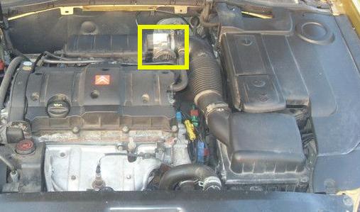

Mir wurde im Forum mal vor geraumer Zeit dieses markierte Teil als Schwachstelle avisiert, zusammen mit der Zündspule ( ist ausgetauscht).
Lt. Diagnosesoftware war die auch kaputt.
Da wir momentan trotzdem noch auf Fehlersuche bei undefinierten Zündaussetzern sind ( Kerzen neu, Zündspule neu ) würde mich interessieren ob es an dem markierten Teil liegen könnte.
Was für ein Teil ist das?
okay, Drosselklappenstutzen hab ich gefunden. Kann mir jemand sagen inwieweit ein Fehler an dem Bauteil im Diagnosegerät angezeigt wird?
Welche Charakteristik zeigt sich wenn ein Defekt vorliegt?
Wenn dieses teil defekt ist oder nicht richtig arbeitet, sollte es zu keiner, bzw. schlechter gas annahme kommen das kann sich durch aus auch als ruckeln beim fahren darstellen.
