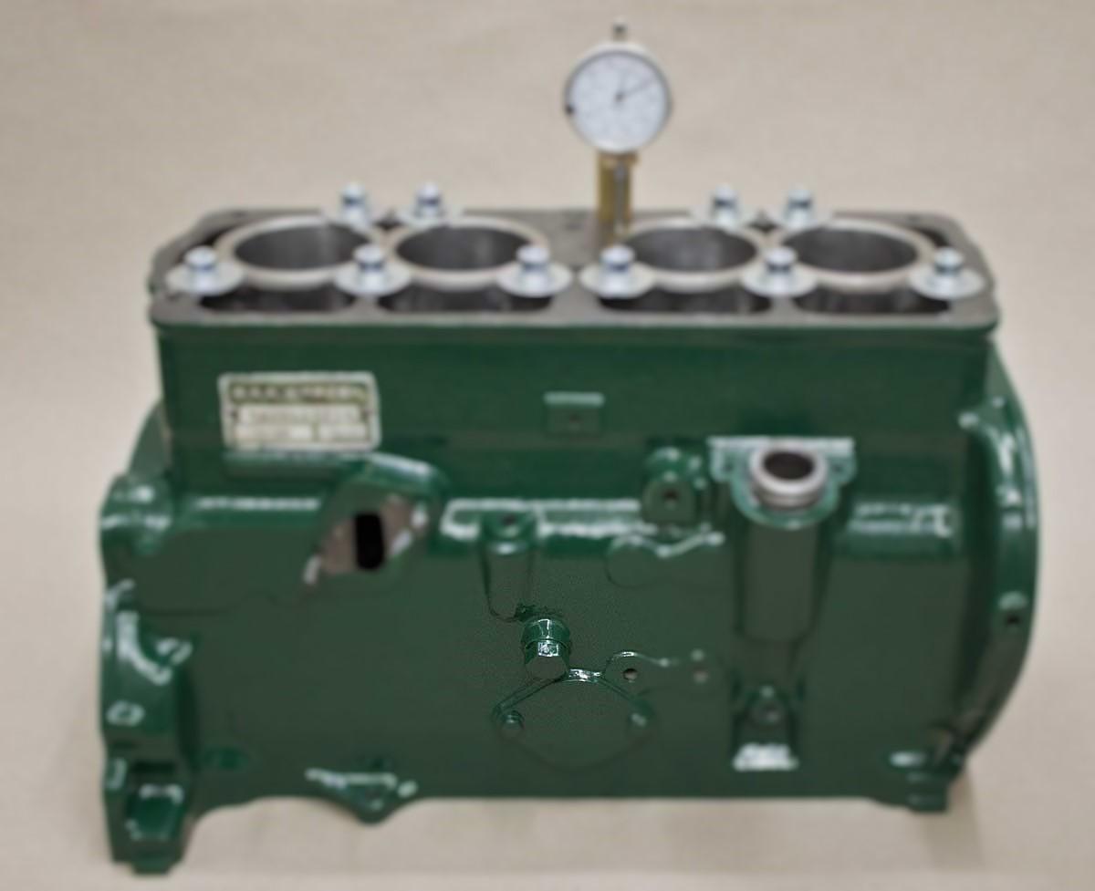

Es gibt in diesem Forum zwei Threads, in denen von einer Wasserablasschraube im Motorblock die Rede ist. Leider werden in beiden Threads die Fotos nicht angezeigt. Kann mir jemand weiterhelfen? Ich kann keine derartige Schraube finden, möchte aber das Kühlwasser ablassen.

Da kommt bei mir aber leider kein Wasser raus :(
kam bei meinem erst auch nicht... war einfach nur zugesetzt.
Da hilft ein Draht zum "PROCKELN", wenn dann nichts kommt ist wohl nicht drin :-))

der motor is doch überholt!? wenn da nix kommt hast du aber gehörig viel dreck im kühlkreislauf beim saubermachen vergessen
Das Wasser ist raus!!!! Danke für alle für konstruktive Ratschläge!!!
Nach einer Tiefenbohrung von fast 15 cm mit einem angeschliffenen Stahlröhrchen war der Propfen entfernt :)  Apropo Schmutz im Kreislauf: das austretende Kühlwassser ist klar wie das Wasser eines Gebirgsbaches :)
Leider mit einem nicht unbeträchtlichen Teil Glykol :(
