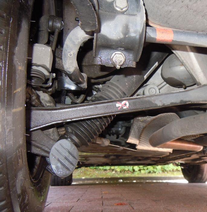

large.5966400b5b762_Federzylindervornena
Angenommen, die Staubschutzmanschette schließt oben nicht wasserdicht ab, dann läuft die Suppe natürlich bei jedem Regen dort hinein.

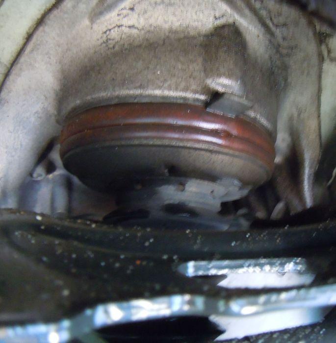

Hinten sieht das schon ganz anders aus:
large.5966413e97690_Federzylinderhintenn
Am oberen Teil der Staubschutzmanschette kommt so gut wie kein Wasser an.
(Die Feuchtigkeit auf den Kunststoffkappen unten ist übrigens reines Wasser und nach wenigen Minuten restlos verdunstet.)
  Am 12.7.2017 um 15:39 schrieb kr_c5f:
Für die vorderen Federzylinder scheint mir das Eindringen von Wasser gut nachvollziehbar zu sein. Hier eine Aufnahme nach einer Fahrt durch einen kräftigen Regenschauer:
Aufklappen
Was spricht dagegen, die Staubschutzmanschette an dieser Stelle mit Montageband abzudichten? Das sollte sogar im eingebauten Zustand möglich sein.
Wasser und Dreck können dann zumindest nicht mehr von oben eindringen.
Bearbeitet von kr_c5f
