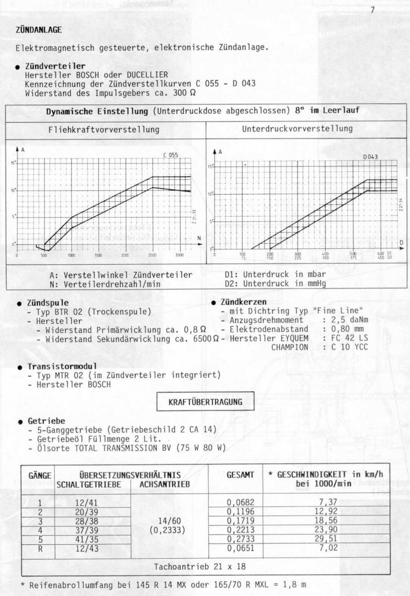

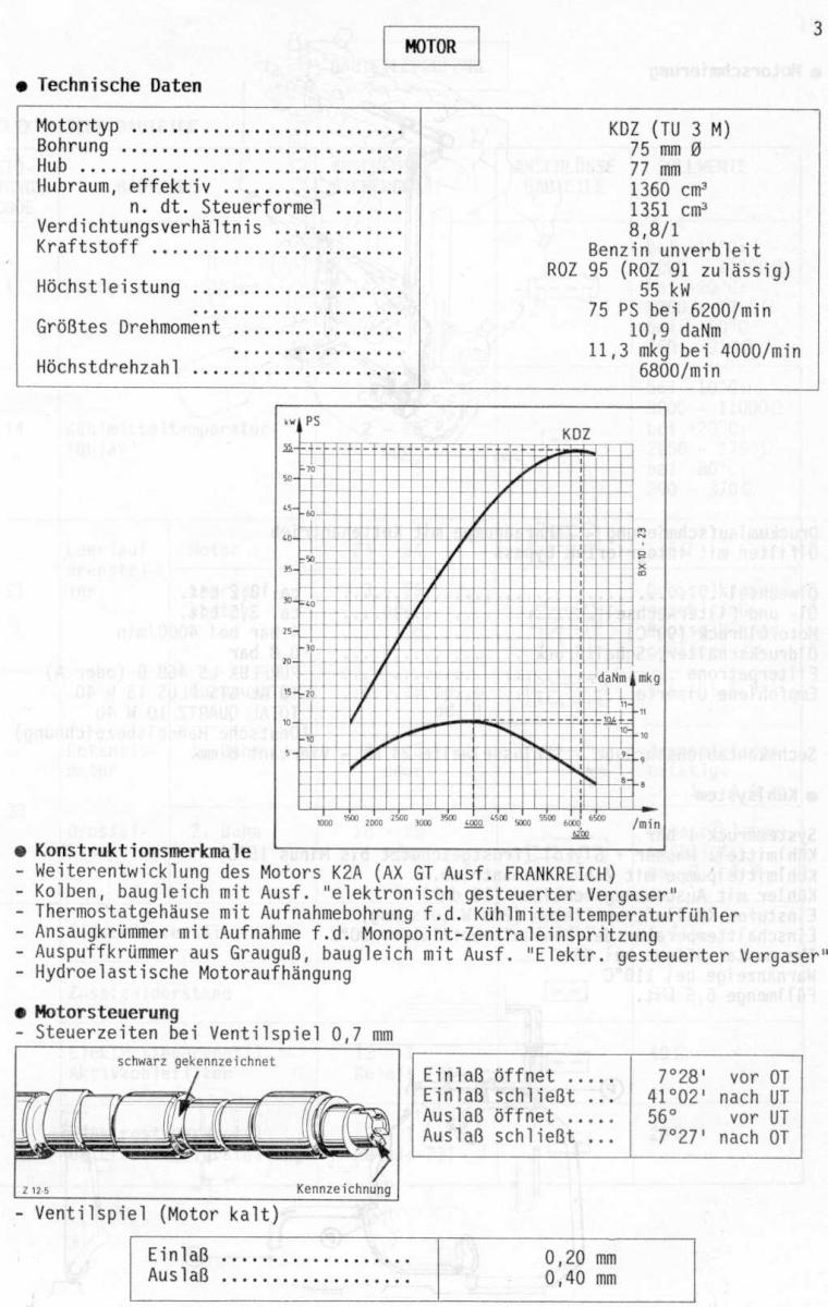

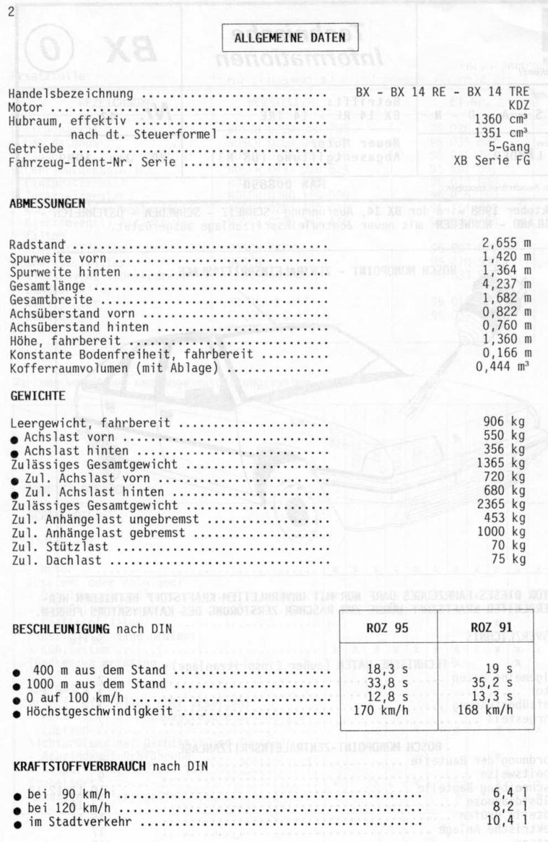

Bei 4000 Umdrehungen im 5. Gang fährt der BX 14 118 Km/h schnell. Der BX 14 Motor hat abweichende Leistungswerte je nach Oktanzahl des Kraftstoffs.
Bearbeitet von Auto nom

Am 28.5.2016 at 13:02 , Auto nom sagte:

Vielen Dank! Die Übersichten helfen mir schon sehr weiter :)
