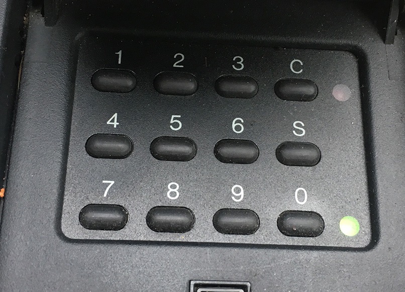

Würde das auch bei meinem 95er V6 funktionieren? In der Bedienungsanleitung wird zwar beschrieben, wie man den Code ändert, aber nicht, wie man ihn neutralisiert. In einer Y3-Bedienungsanleitung, die ich habe, wird der Vorgang wie oben beschrieben dargestellt.
Mein Tastenfeld sieht so aus (in der Abbildung in der Y4-Bedienungsanleitung sind die Tasten »S« und »0« allerdings nicht belegt):

vor 30 Minuten schrieb Citrofan93:
Neutralisierung ist bei diesem Tastenfeld nicht möglich. Das geht tatsächlich nur bei Tastaturen mit "D/N" - Taste.
Ich habs grad versucht, es geht tatsächlich nicht. Nach Eingabe des Codes zur Freischaltung und dann Eingabe C-0-0-0-0-C (jeweils mit Tastenton) kam ein viersekündiger Piepton. Nach Ausschalten der Zündung und Abschließen der Zentralverriegelung kam nach ein paar Sekunden das Blinken der roten LED. Nach Einschalten der Zündung musste wie üblich der alte Code eingegeben werden.
Dann habe ich wohl die Version »c« aber mit »C«-Taste.
Aber in der Y3-Anleitung kann man so mit der C/S/0-Tastatur die Wegfahrsperre neutralisieren.
Bearbeitet von holger s
Hab die Anleitung leider nicht zur Verfügung, aber wenn das tatsächlich so sein sollte bin ich fest davon überzeugt, dass es sich dabei um einen Fehler in der Anleitung handelt.
Ok, war mein Fehler; es ist eine C/D/0-Tastatur. Ist aber auch nicht leicht, den Überblick zu behalten.
