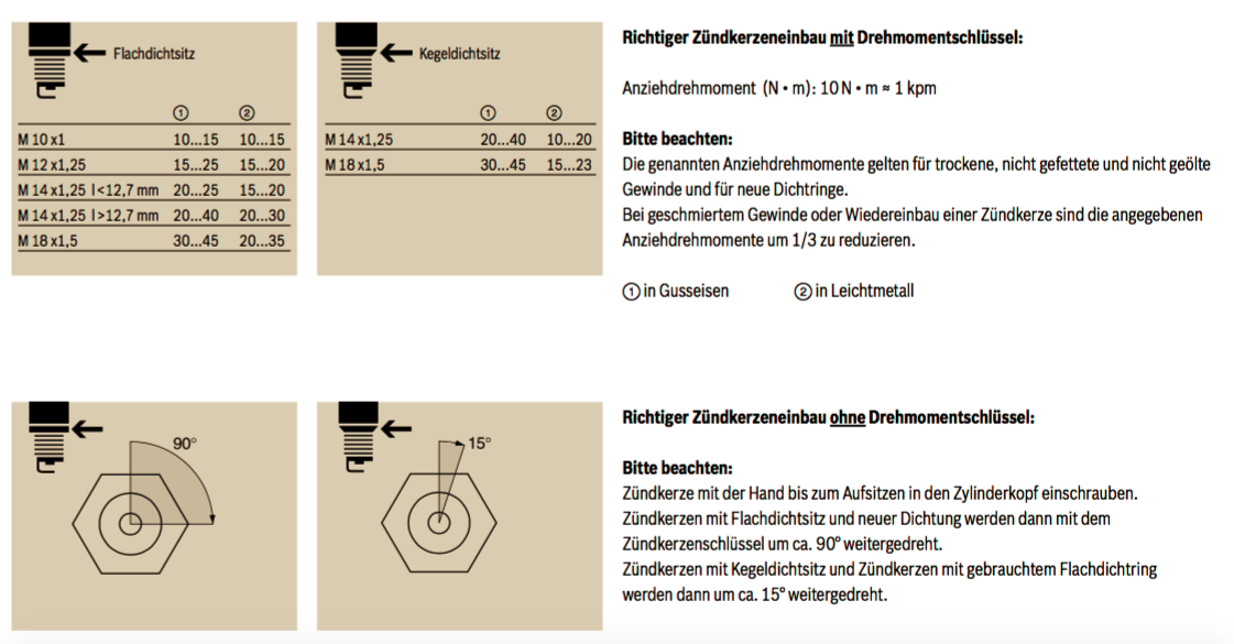

Thema Kerzen anziehen:
Ich glaube ich habe ganze 3x die Kerzen nach Drehmoment und nicht nach Gefühl angezogen.
Gesprungen sind insg. 2 stk. Beide am SELBEN Motor, kurz hinter einander.

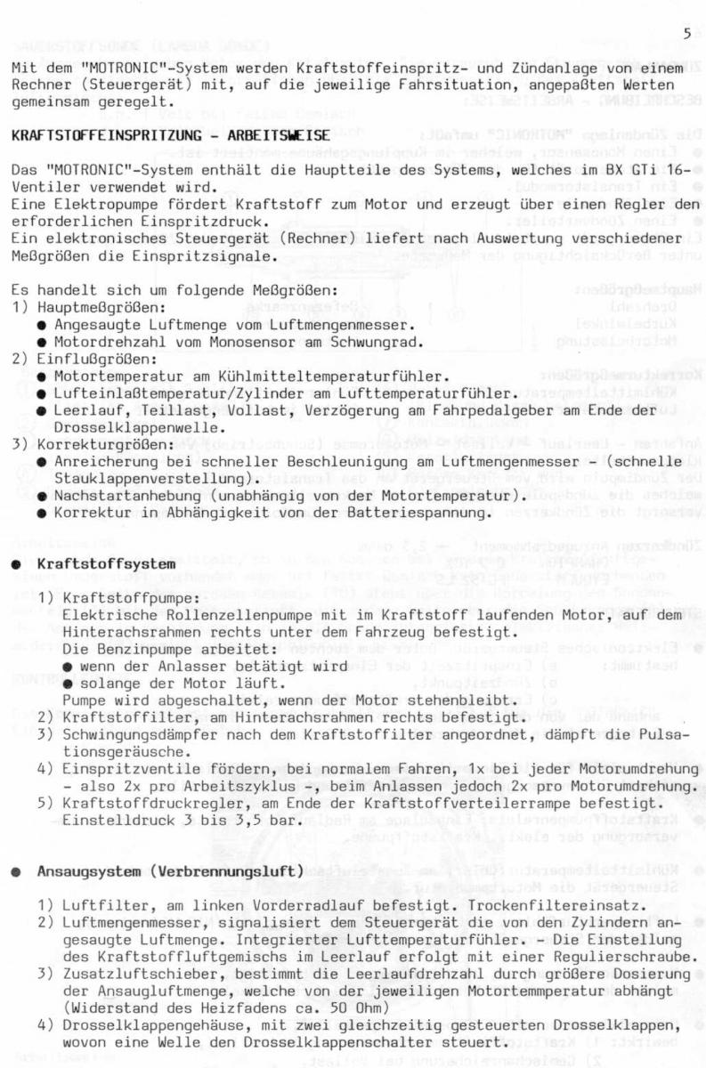

Hatte ich Dir doch mit diesem Dokument beantwortet, Einstelldruck 3,0 bis 3,5 bar:
1458426975_36-05XB0BX19GTi19TRIKatMotor-07-88-.jpg.cc4228f3c022c4fe2b9fb2cc49acad9c.jpg
Ja, ich weiß. Aber wenn der Forum-BX-Fachmann was anderes behauptet ist das für den Laien schon irritierend...
