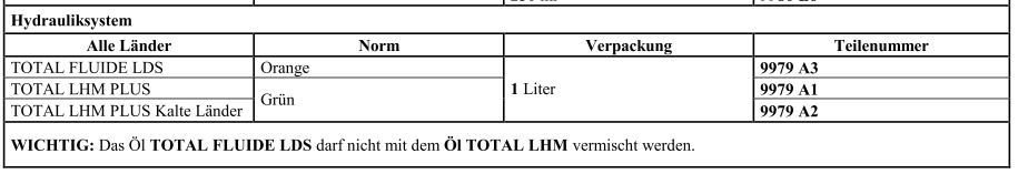

Gilt hier für den C5 2007
Bearbeitet von Wurzelsepp

Am 12.5.2018 at 13:53 , silvester31 sagte:
9979.A3. Das Zeug ist grün
Das passt nicht zusammen.
