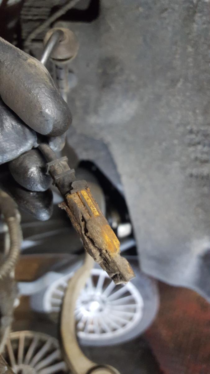

Test ergab ABS Sensor vorne Links... werde den Morgen mal tauschen....  wie sie dessen Kabel verlegt haben ist ja ein (Alb)Traum.... das war beim Xm besser gelöst
Dieser ABS Sensor konnte auch nicht mehr funktionieren! Die Befestigungslasche war abgebrochen und dann konnte der Sensor im Radnabenloch hin und her wandern...
Jetzt ist alles wieder OK
