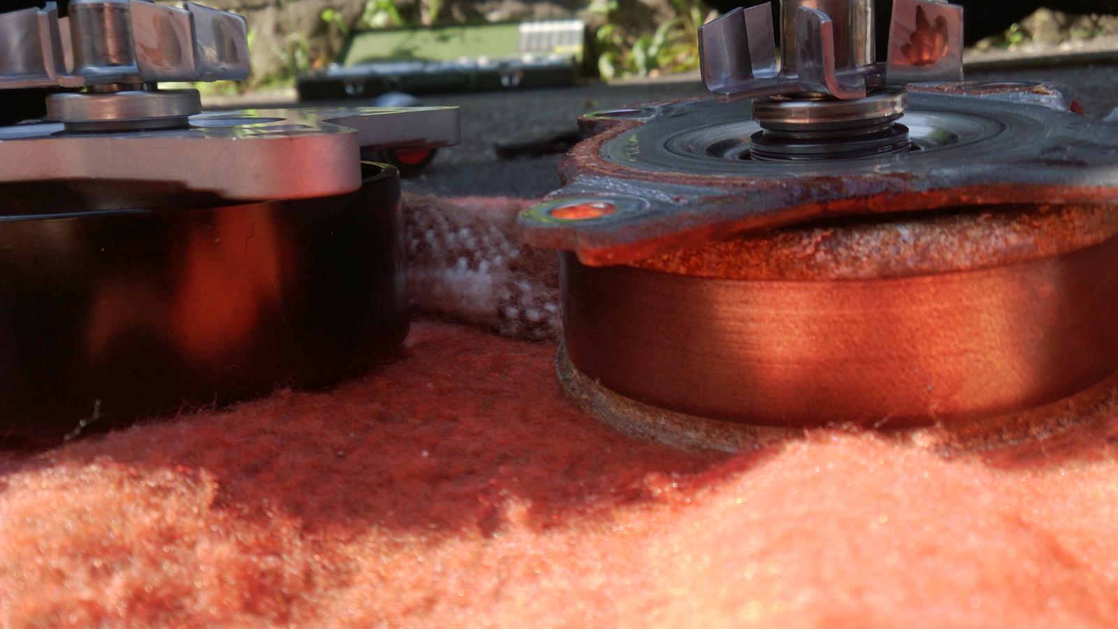

Nicht vorenthalten möchte ich der Allgemeinheit den photographischen Vergleich des Serienteils mit der neuen WaPu von SKF:
Das SKF-Teil ist wesentlich stärker ausgeführt, es macht absolut den Eindruck, als ob es den Mehrpreis wert sei. Der eingelassene Strömungskanal fehlt beim Original-Nissin-Teil z.B. ganz und es ist auch kein Plastik mehr verbaut. Vom Look-and-feel ein wesentlich wertigerer und robusterer Eindruck. Das SKF-Paket enthielt übrigens neben der Pumpe selbst noch eine neue Dichtung und die nötigen 5 Schrauben zum Einbau (3 verschiedene Längen, Anzugsmoment 28 Nm). Kostenpunkt lag bei 65 €, man findet no-name-Pumpen aber auch schon für knappe 20 € im Netz.

... Der eingelassene Strömungskanal fehlt beim Original-Nissin-Teil z.B. ganz ...
Nissan?
Ich dachte das wär ein Toyota-Isuzu-Verschnitt? :)
Sorry, nicht richtig geschaut. Heißt wohl "AISIN", wie man auf dem ersten Photo auf der Plastekappe lesen kann...
Aisin gehört zu Toyota. Nissin kann irgendwie alles sein. Von Cup Noodles
bis Bremshydraulik.
