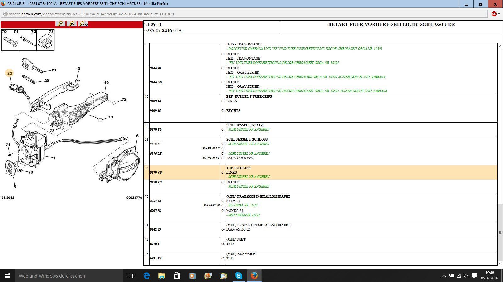

Zu Deinem Problem kann ich Dir bestenfalls ein Bild geben. Wie es scheint, ist der Schließzylinder lediglich mit einem Draht an der Schließmechanik befestigt. Aber schau selber:
Bearbeitet von berndjetztmitxm
Hallo Bernd,
vielen Dank für deine schnelle Antwort. Das Bild habe ich auch, denn ich habe auch die Citroen CDs. Da ist kein Draht, sondern der Stift am Ende des Zylinders steckt in der Schlossmechanik und betätigt über den Schließzylinder und Schlüssel letztlich das Schloss. Der Zylinder selbst muss noch irgeneinen Sicherungsmechnismus haben, den ich aber so von außen nicht sehen kann. Im netzt habe ich auch noch kein Foto gefunden, auf dem man es sehen könnte.
Bill

jumpy_beifahrer
Den Türgriff zum Fahrzeugheck hin ziehen und dabei "öffnen", dann kommt der raus. Siehe die Zeichnung weiter oben im Thread, da siehst Du am hinteren Ende des Griffes innen so eine Art "L", der normalerweise den Öffner betätigt, das hakt durch das nach hinten ziehen aus.
