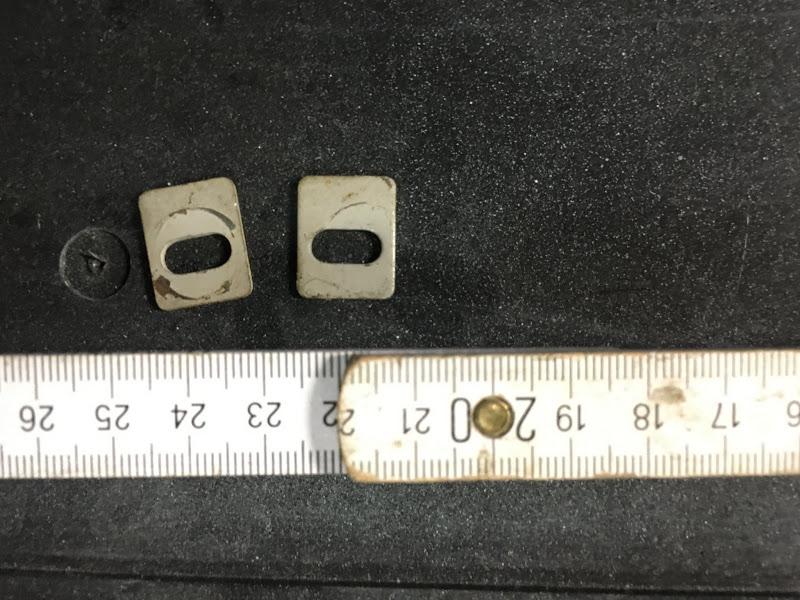

Beim Treffen am Rhein hatten wir (Kiwicana, Dumdidum und ich) mit einem netten Teilerätsel angefangen, bei dem es darum ging auch keinste Teile aus einem Eimer heraus dem ursprünglichem Einbauort zuzuordnen.
Diesen Rätselspaß würde ich hier gern wieder aufleben lassen (Hintergrund: ich weiß nicht mehr wohin diese Teile gehören :-))

Hm. Mein Auto hat so etwas nicht deshalb ist es bestimmt vom hinteren Aufbau.
dieselspezifisch? - ich kenns jedenfalls auch nicht von meinem auto...
Könnten die Motorhaubenanschläge im Scharnier sein. Einer links und einer rechts.
Auf jeden Fall nicht Diesel-spezifisch, die Teile sind von meinem langen Benziner... Motorhaubenanschläge? Ich schau mal ....
Dirk hy
Also die Anschläge für die Motorhaube sind bei mir profiliert, so das sie in das Schanier eingeschoben werden können.
Das Gilt für die Front-Motorhaube wie auch für die Klappe des Reserverades als auch die Heckklappe.
Bzw: Tür und Heckklappe haben ein gewinkeltes Blech mit Schraubenloch zur Fixierung, dort ist das Schanier geschlitzt.
Bearbeitet von dumdidum
... an meinen HY-Klappen sehen die Anschlagsdinger auch anders aus - die greifen ins Wickelscharnier rein.
Bist du dir SICHER; dass die Teile vom HY sind? In meiner HY-spezifischen Kleinteilegrabbelkiste kommt sowas nicht vor - und da ist schon 'ne Menge drin ;-)
Die Langlochöffnungen für die Schrauben lassen vermuten, dass da was mit feinpositioniert werden kann.  Aber was?
Wenn ich mir die Maße anschaue dann passen da doch höchstens M4 Schrauben rein.
Wo gibts die am HY???
bei der farbe: kastenente?
mir fällt da am HY auch nichts ein, gibt schon m4 am HY aber nicht in kombination mit diesen dingern.
benelux-tür-spezifisches? (da kenn ich mich nicht aus) - ne hat er ja garnicht laut fotos.

Die Farbe deutet auf den Innenraum hin, ist AC 102,.
Kastenente: nein da in der Kiste vom langen Grünen .

Geht das Richtung Scheibenwischer?
hm ich geh nochmal runter... ich zerleg alles
edit: äh nö.

Dann kann ich jetzt auflösen.... Habe nochmals geschaut was ich alles abgebaut habe und entsprechend bei den anderen HYs nachgesehen....
Achim kommt der Sache ganz nahe, der HY von 1965 hat noch keinen Aschenbecher, der den Scheibenwischermotor überdeckt. Die Beiden Befestigungsschrauben, an denen dann später der Ascher mit befestigt ist, halten bei den Älteren HYs die Scheibenwischer-Lüftungseinheit in der Mitte.
Da die Löcher jedoch größer als ein Schraubenkopf sind, gibt es diese Unterlegscheiben. Ich mach noch ein Foto und stell das hier rein.

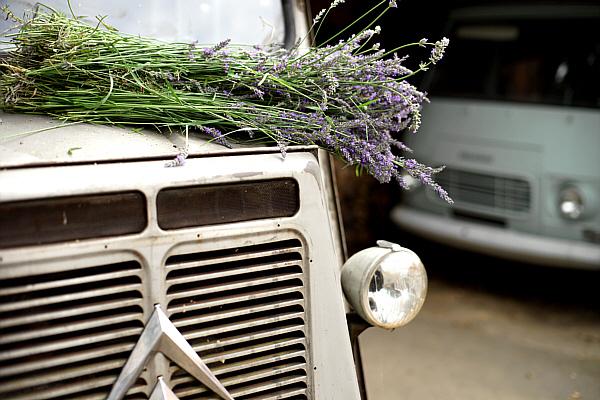

... und jetzt was Konstruktives zur Entspannung. Nicht zu kompliziert; so können alle Baujahre mitmachen:
Dem abgebildeten Lavendel-HY fehlen (neben der Hauptabnahme) 3 Bauteile ...

1xChromumrandung
2xBirnchen
Und die Fliegengitter, und die Scheibenwischer sehe ich auch nicht :-)

Standlicht, Fahrlicht, 16 Halteklammern und die Chromleiste

... genaue Beobachter hier.  Hab' wohl bisschen geschludert, bei der Formulierung. Ich meinte.
- 1. Reflektor leer  - 2. Kühlerumrandung fehlt - man müsste ein Stück vom Scheibenwischer sehen - der fehlt = Nr. 3
HY-Fahrer sehen mehr. Rudi kann sogar Dinge sehen, die jenseits des Fotos liegen: Es ist allerdings richtig. Die Halteklammern fehlen alle. Man sieht aber nur 6 Löcher.
Zusammengefasst fehlen (im Bereich des Bildes) also deutlich mehr als 3 Teile; nämlich 2 Birnchen + 1 Scheibenwischer + 6 Halteklammern + 1 Kühlerumrandung = 10 Teile fehlen - oder habe ich immer noch was übersehen?
