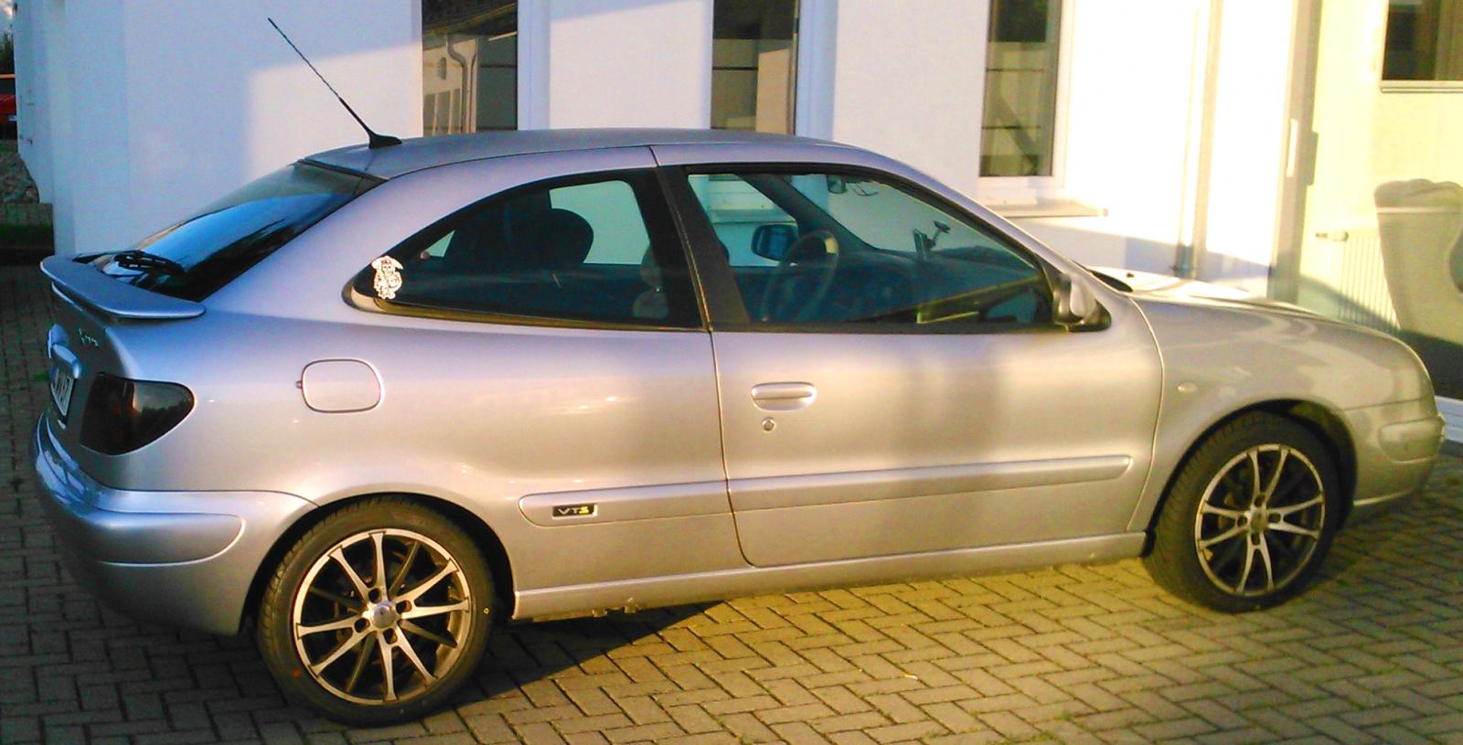

Die Standardgröße wäre 195/55R15 auf 6.0x15 ET18
Weiss jemand verbindlich ob ich bei ET22 Spurplatten brauche?
Alles erledigt, TÜV hat seinen Seeeeegen ;) gegeben.
Mal zusammenfassend , falls jemand auf die Gleiche Idee kommt oder ähnliches:
Felgen:
LM-Rad 7Jx16H2 ET22,
Hersteller Brock:  RC18-706-4L, ABE 47476 ( bei Brock runterladbar)
Reifen:
205/45 R16 85H
Spurplatten nicht notwendig ( Hinweis vom Prüfer das es knapp an der Grenze ist)
Keine Schneeketten möglich.
Einzelabnahme notwendig
Gesammtkosten TÜV und Zulassungsstelle zusammen ( neuer Brief ): 68 Euro ( Hätte auch mit mehr gerechnet) :rolleyes:
