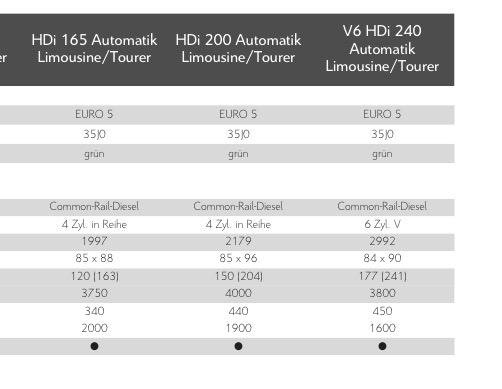

Das gleiche Getriebe hängt auch am 3 Liter V6 HDi, der dürfte doch etwas mehr Drehmoment als der 200er haben, oder ?
Sooo groß ist der Unterschied (440 vs. 450NM) nicht, siehe Ausschnitt aus den technischen Daten von 2013
