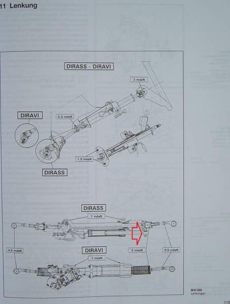

Der Servozylinder ist mit 2 Gummi-Metallagern am Zahnstangengehäuse befestigt. Das wird in der Regel übersehen, zumal die Lager beim Xantia nicht gelistet sind.
Habe gerade mal nachgeguckt.
Das Gummilager am Lenkventil sieht tatsächlich ein wenig eigenartig aus. Das könnte  möglicherweise die Ursache sein. Ich habe in einem ähnlichen Thread gelesen, dass die Lager mit irgendwas vom Saxo identisch sind.
Ich finde das nicht mehr . Hat da einer Erfahrung oder eine genaue Bezeichnung oder bestenfalls die Teilenummer für mich?
Dazu finde ich in meinen Unterlagen&Kopien nur:
"Servozylinder an der Befestigung zur Lenkung extrem ausgeschlagen:
Das passiert übrigens auch beim Xantia. Dort sind die beiden Metall-Gummilager aber nicht gelistet. Man findet sie allerdings bei AX und Sayo (24mm AD, wenn ich nicht irre). "

Genau diese Buchse hab ich gestern bei meinem Xantia getauscht.
Übrigens sind es gleich 2 dieser Lager, das andere sitzt bei der 2. Befestigung des Servozylinders.
Der Xm ohne Diravi hat sicherlich die gleichen wie der Xantia, und sie sind nicht als Ersatzteil aufgeführt. Macht aber nichts - Einfach dennoch bestellen unter der Nummer 4059.10. Oder sie aus dem nächstbesten Schlacht-AX Elèctric herausholen (Aber Achtung, nur ab Orga 7119 :D). Falls grad keiner zur Hand ist, reicht auch ein Saxo...
