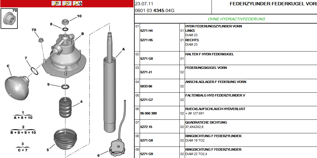

sofern es hier um eine Limo geht ?? , sind die gekauften Kullern anscheinend für Hydractiv, welches es beim 1,6er auch gab.
Febi 38920 = 5271.G6 vorrne und 5271.H7 hinten.
Richtig wären aber 5271.J1 vorne und 5272.75 hinten.
Richtiger und genauer gehts nur mit den letzten 8 Ziffern der Fgst.-Nr. und den Schlüsselnummern 3001 und ...

... du hast doch Febi 38290 benannt (Wurzelsepp hatte einen Zahlendreher). Die Kugeln sind für H3+, also falsch für deinen C5 Limo ohne Hydracrive.
