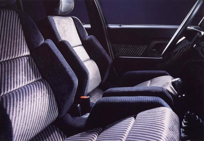

Nur zur Aufklärung: Ich spreche/sprach nicht von BX-Sitzen allgemein. Ich spreche von 16V-Sitzen aus dem BX. Für "Nichteingeweihte": Der BX 19 16V hatte spezielle Sitze, die m.M. nach mit "normalen" BX-Sitzen nicht vergleichbar sind. Das 16V-Gestühl ist eher ein Sportsitz, den man sich so einstellen (ich zumindest mit 1,83 m und gut 80 kg) kann, dass man ihn sich quasi "anzieht". Einen solchen Halt fand ich bisher in "gewöhnlichen" BX oder Xantias nicht. Und es gibt die Sitze auch nur in einer Farbe/Musterung:
(Bild von google geliehen)
Es gibt wohl auch Exemplare in Leder, diese sind aber wohl nachgeledert.
Die 16V Sitze gibt es mit 2 verschiedenen Stoffen,der gezeigte ist die frühe Variante ("Pyjama"). Die Sitze sind tatsächlich deutlich sportlicher sls das GTi-Gestühl,der Fahrersitz hat sogar einstellbare Seitenwangen.
Solch einen 16V-Sportsitz habe ich erst kürzlich in meinen Visa verpflanzt.
Ich habe ihm die Sitzschienen des Visasitzes verpasst, die etwas weiter vorne am Sitz angebracht wurden (dann kann der Sitz weiter nach hinten geschoben werden).
Da der Sportsitz eine wesentlich geringere Sitztiefe hat als der originale Visasitz, kann ich zusammen mit der nach hinten verlängerten Verstellmöglichkeit mit meinen 1,95m ziemlich ordentlich im Visa sitzen. Im Originalsitz nur in Froschhaltung.
Der Sportsitz war vorher im C15 drin, da gibt es mit der Sitzhöhe kein Problem. Allerdings hatte ich die Sitzschienen nicht getauscht; die Blechziehschrauben vorne habe nicht lange gehalten :-(
Zwischen Sitz und Ablage in der Tür war fast kein Platz mehr, die Handbremse musste man auch Suchen, beim Schalten keine Probleme mit dem Hebel. Das ist im Visa ja genau gleich.
Zwischendurch hatte ich den Sportsitz sogar in der Ente drin für unsere Irlandfahrt. Besser geht es fast nicht.
Die GS-Sitze haben gegenüber den sehr ähnllich geformten Visa-/C15-Sitzen den Vorteil, dass sie unter dem Sitzpolster seitliche Rahmen haben. Beim Visa ist da nur Schaum. Die Rückenlehne der GS-Sitze ist leider viel zu kurz und die Einstellmöglichkeit der Kopfstütze ein schlechter Scherz. Am BX-Sitz habe ich eine Original-Kopfstützenverlängerung drin (seinerzeit noch neu beim Freundlichen gekauft).
